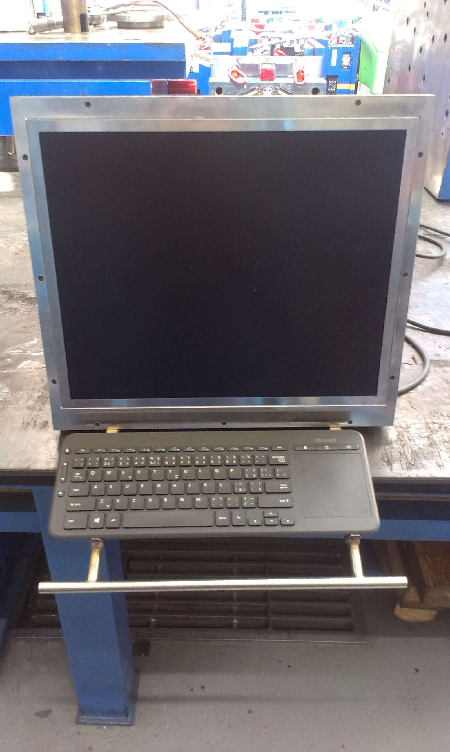

Ovládací panel
Monteg
Příspěvky: 1481
Bydliště: LOUNY
25. 5. 2016, 12:54
Teda né že bych to zvládnul za jeden den :mrgreen:
Základní deska s integrovaným CPU
Gigabyte GAD525TUD
4GB RAM
Zdroj 300W
SSD 120GB
LCD 17"
Panel hliník 3mm
Klávesnice bez drát s integrovaným vícedotykovým trackpadem
martasg1
Příspěvky: 1879
25. 5. 2016, 4:35
pěkný, ale trochu by mi vadila absence numerické klávesnice, přeci jenom píšu hodně čísel - souřadnice, rozměry apod.
Svět je takový jaký myslíte
Monteg
Příspěvky: 1481
Bydliště: LOUNY
25. 5. 2016, 7:19
On je to docela těžko řešitelné klávesnice+num+myš aby to bylo pěkné
