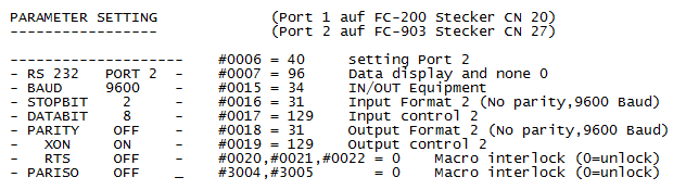

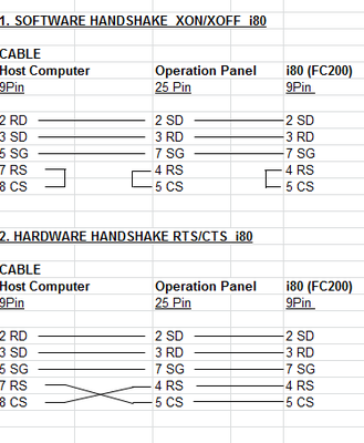

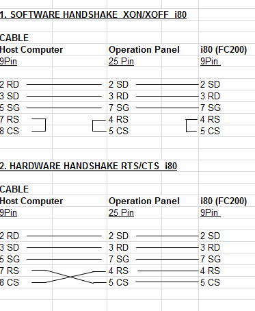

Tak režim Tape jsem ještě nerozchodil. Tedy tak nějak na půl. Začnu posílat data ale jsou poílána rychleji než je mašina zpracovává a tak přeteče buffer a hodí to chybu.
Používám software handshake. Toto nastavení mi chodí když z krabičky od ausys ( DNC ONE) nahráváerám z USB soubory do paměti ( která má mocných 150kB).
Máte někdo s režimem Tape rs232 kou zkušenosti?
