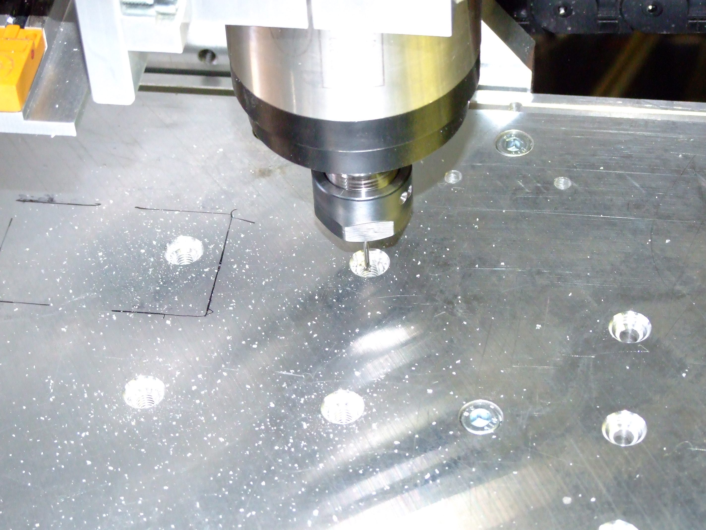

tak konečně video z řezání závitů, tedy frézování
https://youtu.be/ftbWbm_hj7Q" onclick="window.open(this.href);return false;
Prdel byla, že to byla vůbec první akce na této mašině. Navrtání, první a druhé vrtání, ohranění a frézování závitů. Takže celkem zhusta na první pokus. Začátek v 8.00 a do 17 bylo hotovo včetně mě. Myslím, že to holha dala celkem dobře, za což patří velký dík Mirdinovy a Staníkovi, kteří, sice vzdáleně přes skype, vedli celý experiment a udělali g-kódy. Chvílemi jsem byl jak cvičená opice, co jen tahá za špagátky :-).

5. 7. 2016, 8:52
ještě fotečka
čím dál tím víc neumím :)
Příspěvky: 8916
5. 7. 2016, 9:12
Paráda! Ty předchozí operace jsi jel taky bez chlazení?

5. 7. 2016, 9:15
vrtani jsem chladil lihem zatím z ruky, jinak bez.
