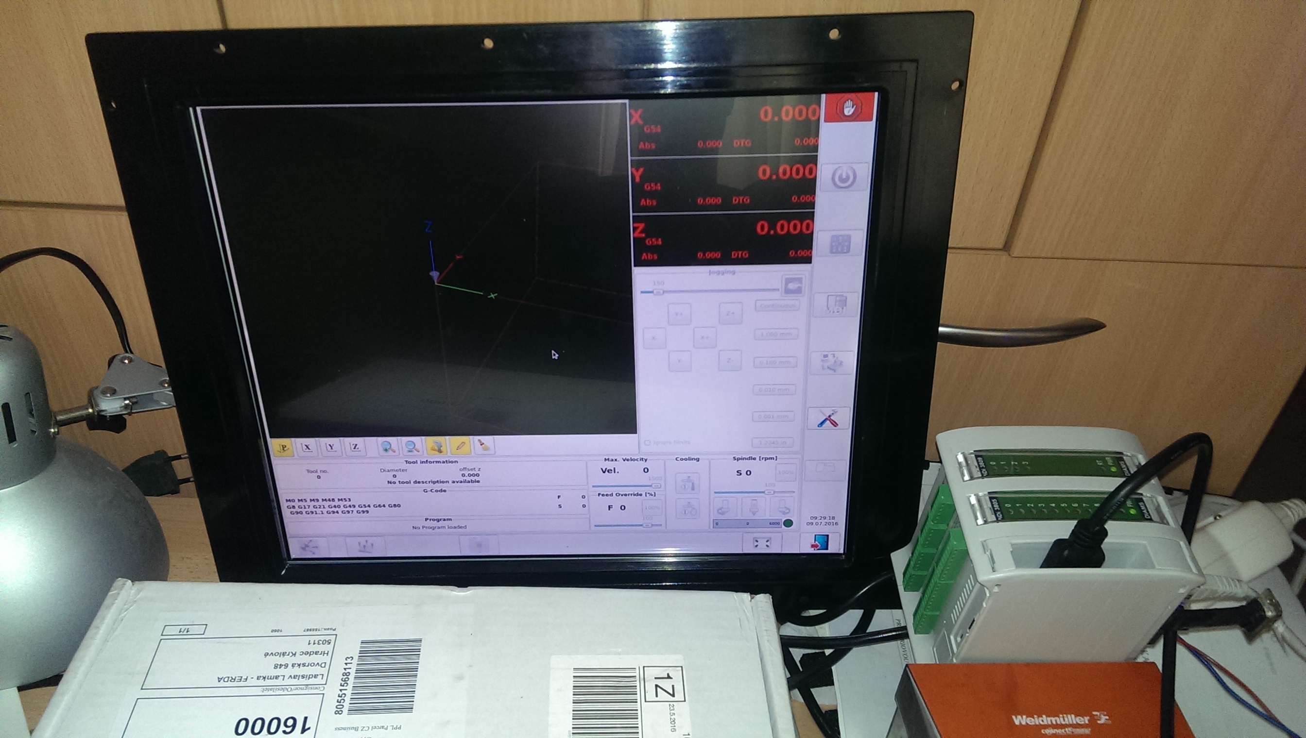

Pidicnc konecne dorazilo

zkus pridat sekci s driver evdev a tam by ten invert mohl fungovat
zpet, co toto https://www.plop.at/en/touchscreen.html" onclick="window.open(this.href);return false;
Příspěvky: 22406
8. 7. 2016, 7:20
to jsem zkousel
aplikoval jsem to globalne na vsechny
toucpad se invertuje touchscreen ne
proste to takhle nejde
ale nasel jsem zpusob rovnaku na vohejbak
v X pustit:
xinput set-prop 6 'Coordinate Transformation Matrix' -1 0 1 0 -1 1 0 0 1
takze zaridim spusteni v X hned po startu
stejne budu potrebovat spoustet nejaky script co vypne uspavani monitoru
a spusti machinekit
po ukonceni provede shutdown
