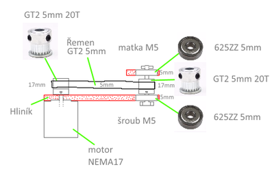

Přemýšlím jak zkonstruovat lineární vedení s řemenovým pohonem. Na jedné straně motor na druhé straně řemenice. Uprostřed bude řemen přichycený k vozíčku.
Trápím se s uchycením řemenice (20 zubové GT2 kolečko).
Říkám si, že určitě musí být na ložisku, aby se dobře točilo v tlaku řemene, ale řemenice má červík k pevnému uchycení na osu, takže se musí točit i osa.
Ložisko 625ZZ bude muset být asi z každé strany, aby osa byla kolmá na uchycení a nevychýlovala se pod tlakem řemene. Řemen by pak sjel na stranu a začal by drhnout.
Šroub M5 bude tvořit osu. Nesmí se dotáhnout, aby se ložiska točily.
Udělal li byste to stejně nebo jednodušeji? Jak to udělat s řemenicí na ose motoru, aby se jeho osa nevychylovala tlakem řemene? Oska je dlouhá jen 20 mm a řemenice ma 17 mm. Na konci tak zbyde jen 1-2 mm osy.
Tím, že budou 2 ložiska, bude nutné přidat další hliníkový díl přichycený distančními sloupky. Trochu komplikované.
Taky přemýšlím nad tím jestli je lepší mít osu motoru vodorovně nebo svisle. U svislé mi příjde, že by řemen padal dolů a dřel o dolní stranu řemenice. Ale na některých 3d tiskárnách už jsem to viděl použité.

naprostá většina tiskáren a kdovíjakejch hejblátek má řemenici přímo na ose motoru a zatížené je ložisko motoru..ty plánuješ nějaké extrémní síly, že se obáváš že to ten motor nedá?
Já jsem to vyřešil na laseru tímto http://www.ebay.com/itm/20-Teeth-GT2-Id ... 2518.l4276
Není to úplně nejlevnější řešení ,ale ani žádná katastrofa .

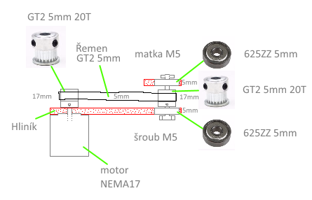

Riešim podobný problém mam to premyslene tak, že v bočniciach je uložené na ložiskách ozubené koliesko na ozubený remeň. Z jednej strany v ose ozubeného kolesa je otvor pre KM. druha strana je len ozubené koleso na ložiskách . V strede medzi bočnicami a ozubenými kolesami je uložené lineárne vedenie s vozíkom. Takýmto usporiadaním je KM voľné uložený celkové sily čo pôsobia na remeň sú na ložiskách. Začiatok remeňa je primontovaný na vozíku z jednej strany na pevno a druhá strana je na španovacom šrube.pcz píše:Přijde mi, že když se řemen napne, tak na osu je vyvíjen docela velký tlak, a protože není na jedné straně podpora, tak se třeba může o pár desetin vyhnout a řemen sjede na stranu, zadrhne se a je konec. Jen se ptám jak to správně udělat.

Používám léta řemenice na ose motorů velikosti NEMA 17 zcela bez problémů. Konstrukce běžných krokových motorů radiální síly snadno snáší, s axiálními je to horší...Jak to udělat s řemenicí na ose motoru, aby se jeho osa nevychylovala tlakem řemene?
Ta ložiska vlož do téhle podpory (dvě za sebou se tam vejdou bez problémů) a tu pak přišroubuj, kam potřebuješ. Vyzkoušeno v mnoha konstrukcích a funguje zcela bez problémů.Ložisko 625ZZ bude muset být asi z každé strany, aby osa byla kolmá na uchycení a nevychýlovala se pod tlakem řemene.

Nejspíš to udělám jako @azamo. Napevno šroubem utáhnu střed té řemenice s integrovaným ložiskem. Tím, že to bude napevno, tak bude stačit jen jedna strana.
U motoru to nechám na jeho ložiskách, ale víc se mi líbí řešení @dedofido + @hobbyrobot, které vyžaduje 2 strany, 2 ložiska, 2 svorky a hlavně delší osu motoru, kterou ten motor nemá. Nastavit ji přes pružnou spojku by byl sice ideál, ale už by to bylo rozměrově velké a složité.
Ještě by mě zajímalo co si myslíte o tom svislém otočení řemenu. Tzn. že osy jsou svisle vzhůru, místo vodorovně. Řemen tak padá dolů a tlačí na dolní stranu řemenic. Jak to, že to lidi používají? Zdá se mi to horší než kdyby to bylo naležato a řemen by ujížděl do stran jen pokud by osy řemenic nebyly rovnoběžné/do pravého úhlu ke straně.
Pokud jsou obě hřídele souosé je gravitační síla na řemen velmi malá, znám minimálně dvě mašiny kde chodí jeden řemen na Z ose už od roku 1997, je mu snad všechno co může řemenu bejt, popraskaný, potrhané zuby atd. Jen není nařezaný od okrajů řemenice Taky vím o jedné aplikaci kde běhá traverza sem tam po podepřených tyčích rychlostí 500-700mm/s 24h denně 5 dní v týdnu. Je poháněná řemenem T10x50mm po délce 320cm a dřív z řemenu zmizí zuby než by se okrájel o kraj řemenic.
