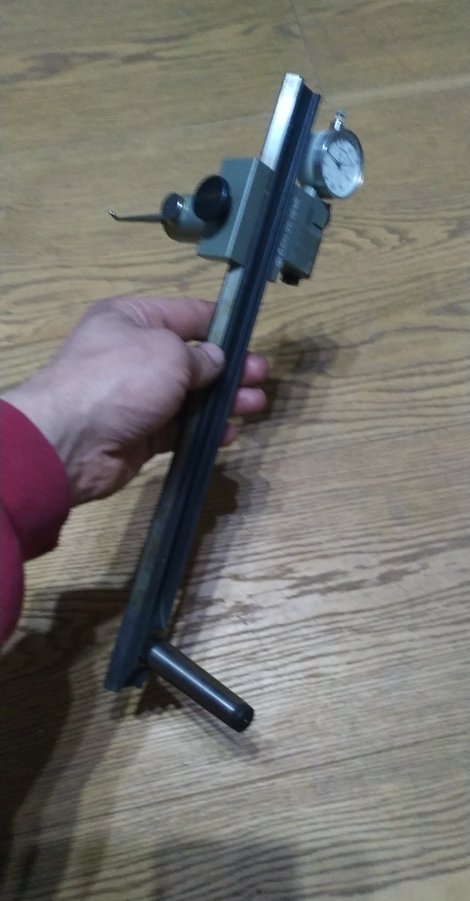

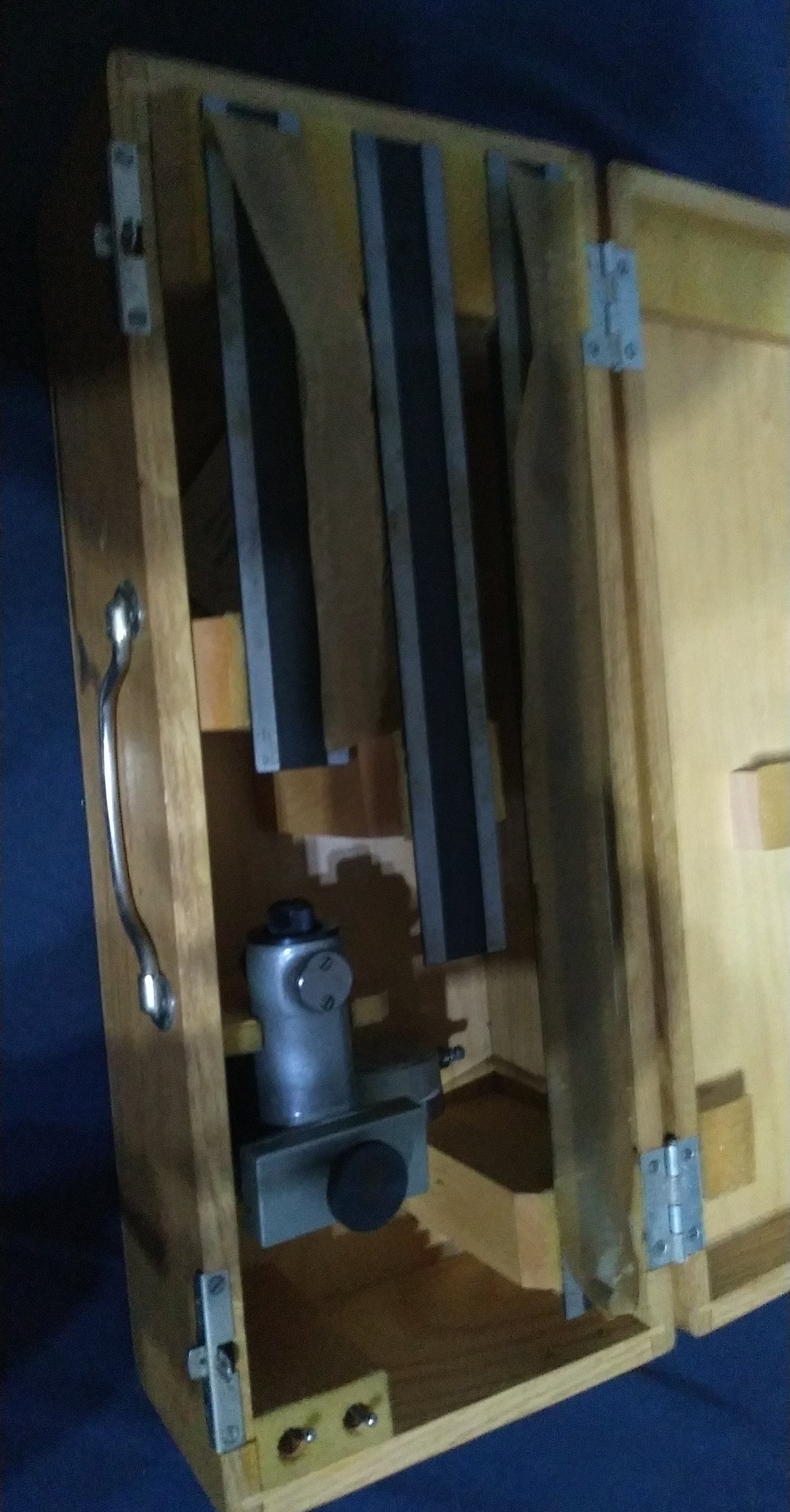

Zdravím.
Pred nedávnom som dostal ponuku na indikátor stredu od kinexu. Ešte ich starý výrobok v drevenej bednicke.
Bolo to rybinove vedenie ktoré malo na konci Mk2 kužeľ, to vedenie sa dalo dokopy nadpajat a tým pádom sa dala dosiahnuť pomerne veľká opísaná kruznica. Na to vedenie sa potom nasunul taký patvar na ktorom boli hodinky, do toho sa zas nasrobovali dotyky tie mal v sade dva.
Nemáte prosím niekto fotku tohto zázraku prípadne csn normu ? Na Google som hľadal žiaľ neúspešne, asi sa to nejako dlho nevyrabalo.
Ďakujem.

Promiň že plemením, já za pár minut poskládal tohle:
http://www.jova1.cz/dilna/mereni/mereni.html
A funguje to zřejmě stejně :)
Příspěvky: 3014
20. 3. 2022, 8:27
jova píše: 20. 3. 2022, 7:49 A funguje to zřejmě stejně :)
Ja by som povedal, že asi aj lepšie ako ten čínsky "centrikátor".

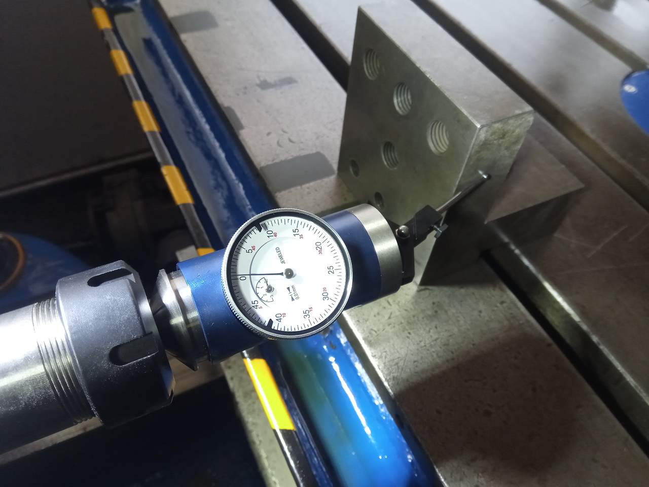

U toho činskýho není to rameno, takže třeba když mám vřeteno až u stolu, tak mi tam nic nevadí a protočím je, má dlouhý tykadla, a třeba při proměření válce s ním můžeš oběhnout celej od začátku po konec, a tím si zkontrolovat jestli jde osa přímo. U stojících hodinek máš další výhodu, že to můžeš rovnat za jízdy. Třeba u větší mašiny na to hezky vidíš. Funguje to spolehlivě, pohodlně a rychle.

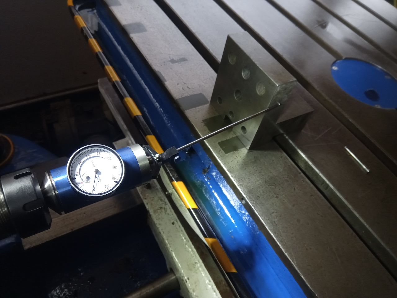

To je všechno pravda, ale s dlouhým ramenem už to neměří na setiny ale bohužel jen na desetiny :( .

To chvění rafičky tam pořád vidíš, až když je klidná, tak to sedí. Ta stupnice je tam spíš jen abys měl vztažný bod, smyslem tohoto zařízení není ukazovat reálnou vzdálenost. Dá se to pak ověřit (třeba u vyvrtávání) že stěnu opíšeš nožíkem, nebo se dá použít 3D taster + dro.
To už by mi dělaly větší starosti vůle ve stroji, nebo nestejnoměrně nabroušený vrták, nebo házení vřetene.

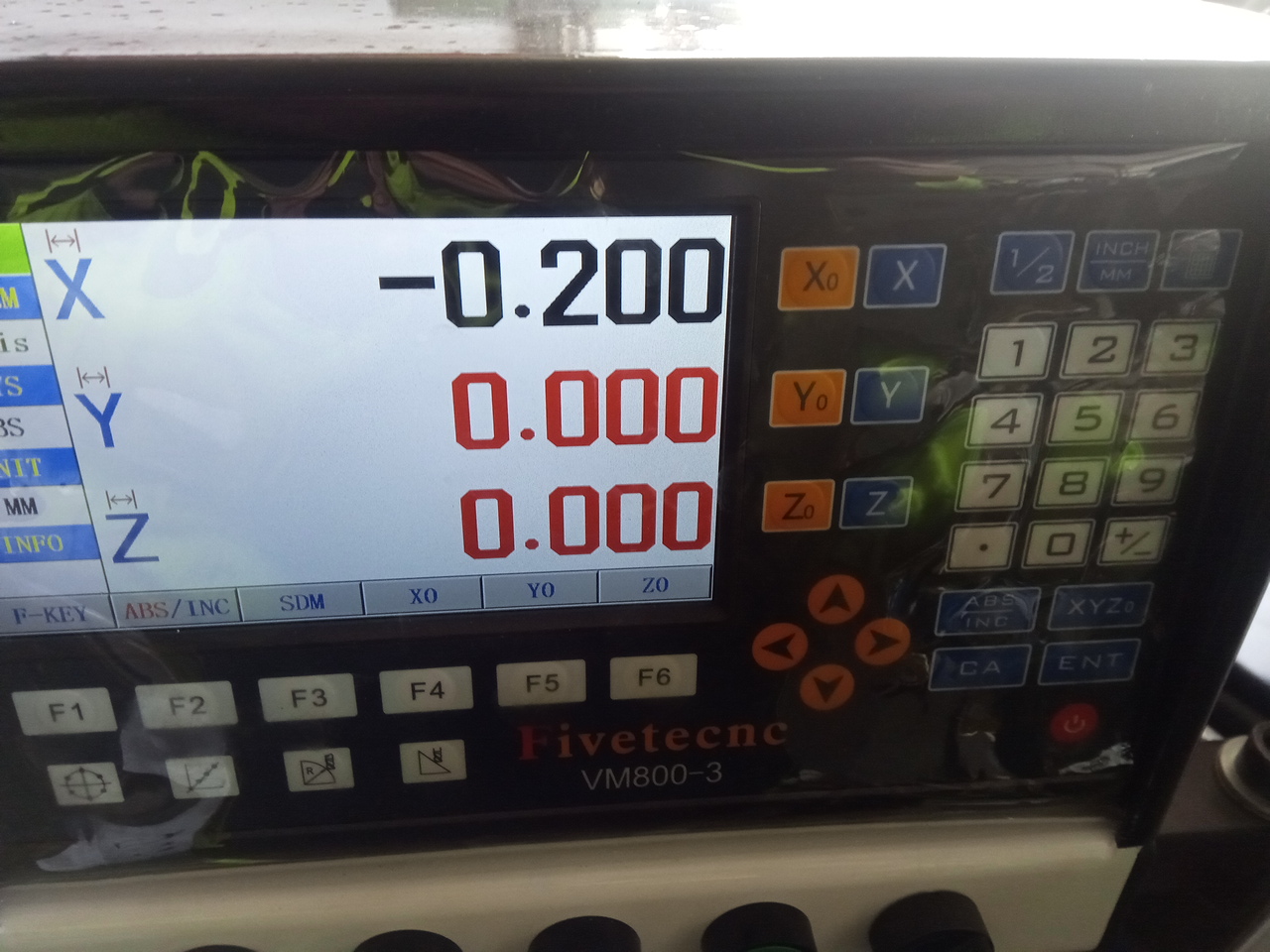

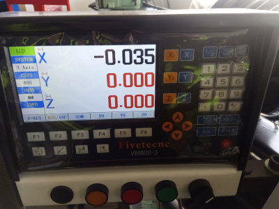

Provedený test rozdílu délky ramen.

Ďakujem za odpovede a Petrovi za test.
Ja som ho nakoniec bol kúpiť, nedalo mi to, nemať ho doma.
Je to zbrojovka vsetin nie kinex.
Ramená sa nedajú dokopy skladať ako som si myslel. Každá má svoj kuzel.
Norma je vám 25 1940

Ta stopka je taková..blbá.Nemá ani unášeč,ani závit na přitažení,kužel jsem vždycky viděl jen dvojku,nikdy jiný.Takže jsem si stopky vyrobil podle sebe,jsoz v tom orizmatu na závit(pokud si dobře pamatuju,tak M12x1) Jinak to funguje velice přesně,(na rozdíl od toho výše popisovaného ,,přístroje")jen na odečítání je dobré mít po ruce zrcátko.

Ďakujem za odpoveď. Ťa stopka bez unášaca prekvapila aj mňa, ale je tam kúsok odľahčenie aby sa neotlkla.
Vyrábalo sa ešte niečo podobné tomuto indikatoru v Tom období ?
Somet, kinex, Narex toho náradia sa potuluje pomerne veľa
Zbrojovka vsetin alebo zbrojovka Brno , stigma Lutin z toho je problém niečo zohnať. Nebolo to tak rozšírené ?
Ten čínsky má výhodu že bude do malých dier.

Vyrábělo se přímo tohle (co vím) pod značkou Škoda a Zbrojovka ( Vsetín,Brno přípravky nedělalo) Somet,pokud vím taky ne.Takovej sofistikovanější přístroj podobné koncepce dělal Narex, dokonce s různými stopkami.A pak existoval MAS,ten je řešený jako držák na hodinky s kuželovou stopkou,má kulatou tyčku,ale přístroj nemám celý,tak nevím,jak bylo originálně řešené uchycení hodinek.
