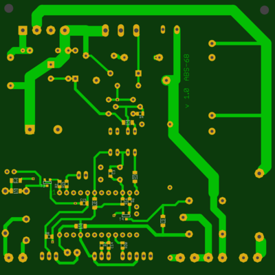

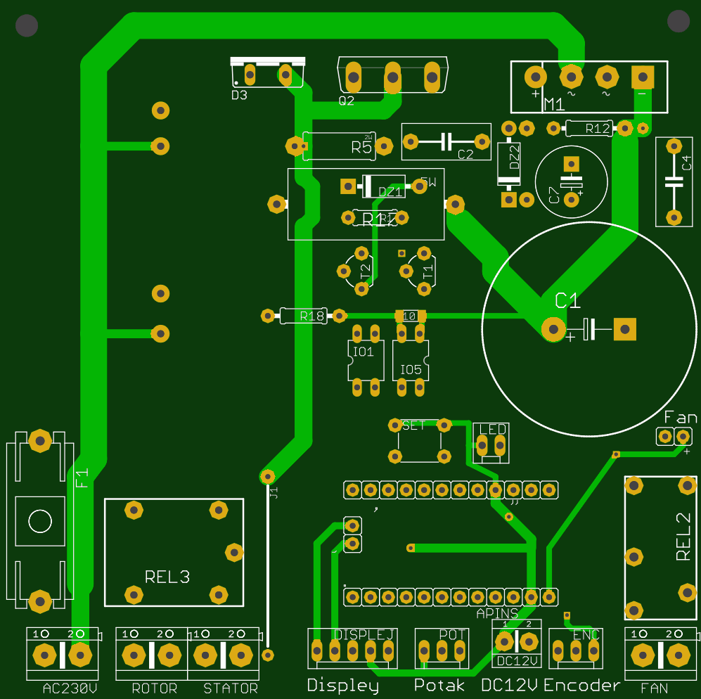

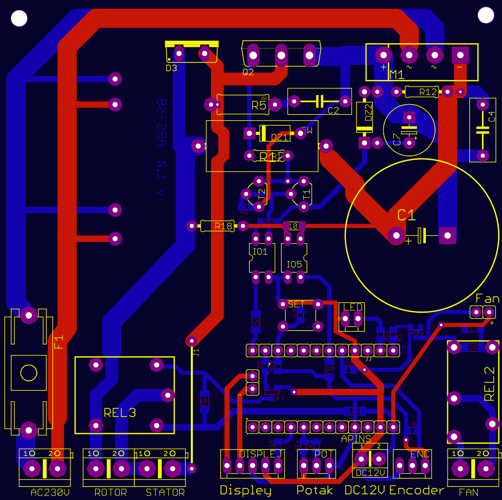

Nejake postrehy k novemu plosaku?
Ta izolacba vzdialenost na rel3 mi pride mala.

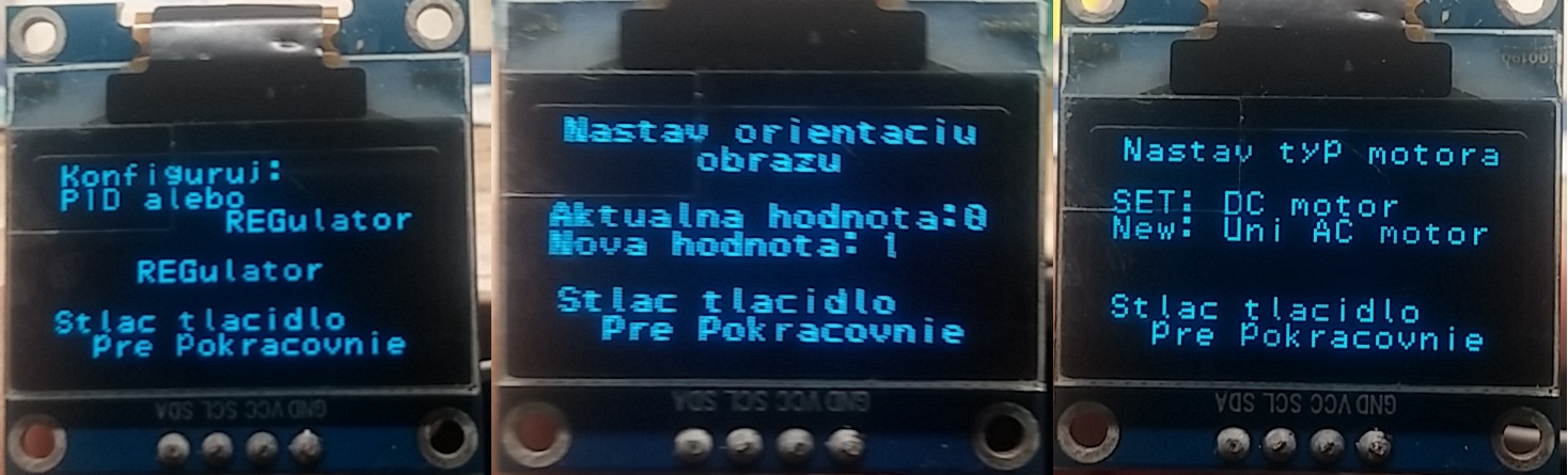

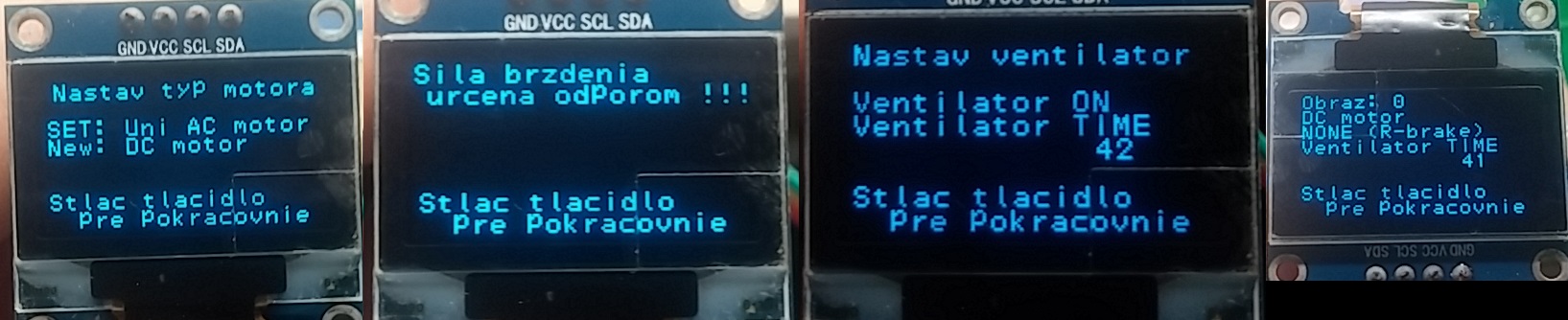

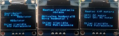

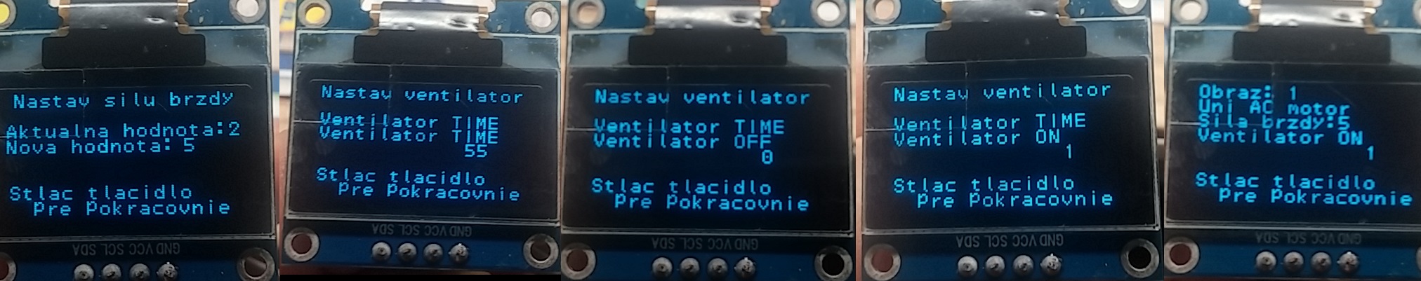

Nejake fotky pre nastavenie regulatora (vidim ze chyba jedno pismenko schvalne ktore na vsetkych obrazkoch)
Nastavenie pid res PD parametrov. (i ked si myslim ze zrovna toto asi menit nebude treba res v malom rozmedzi)
Nastavenie orientacie obrazu (umoznnuje otocit obraz o 180st v pripade blbej montaze), volba motora prackovy alebo DC s magnetom
Vpripade prackoveho motora sa da nastavit sila brzdenia, Nastavenie ventilatora OFF, vzdy ON, alebo TIME bezi po zvoleny cas.
Volby pre DC motor z magnetom, brzdenie je realizovane brzdnym odporom napojenym na svorkovnicu.

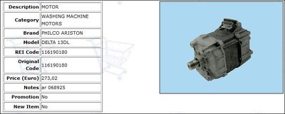

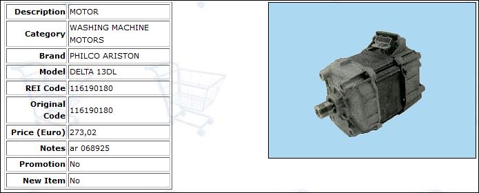

Zdravím pánové,
mám tento motor:
Dokázal by k němu někdo vyrobit regulátor? Chci ho použít na rotační prosejvačku a potřebuji stáhnout otáčky tak na 500/min.
Díky moc.
22. 4. 2018, 2:09
Regulátor není velký problém.
Ale těch 500 RPM je dost málo. Tyhle motory jsou dělané spíš jako vysokootáčkové, a nemají zas tak velký jmenovitý výkon. Takže krouťák není nijak ohromující.
Je to sériový motor (resp. univerzální motor v sériovém zapojení), a ten si dá líbit i celkem dost velké přetížení. Ale nic se nemá přehánět.
A když už ho případně přetěžovat, tak aspoň pořádně chladit nějakým externím větrákem.
Já bych tam vrazil ještě nějaký převod, aby tam byly vyšší otáčky a nižší nároky na krouťák.
Nakonec vezmi kalkulačku a spočítej si to, není na tom nic složitého.
