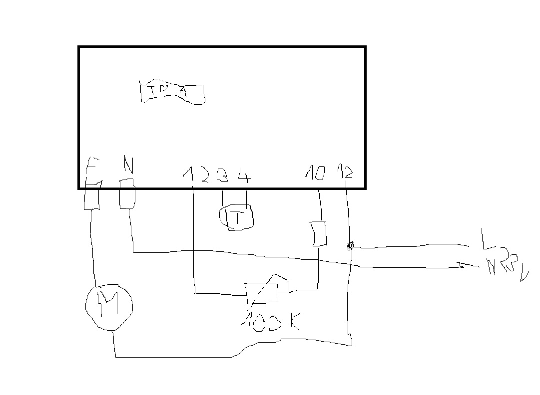

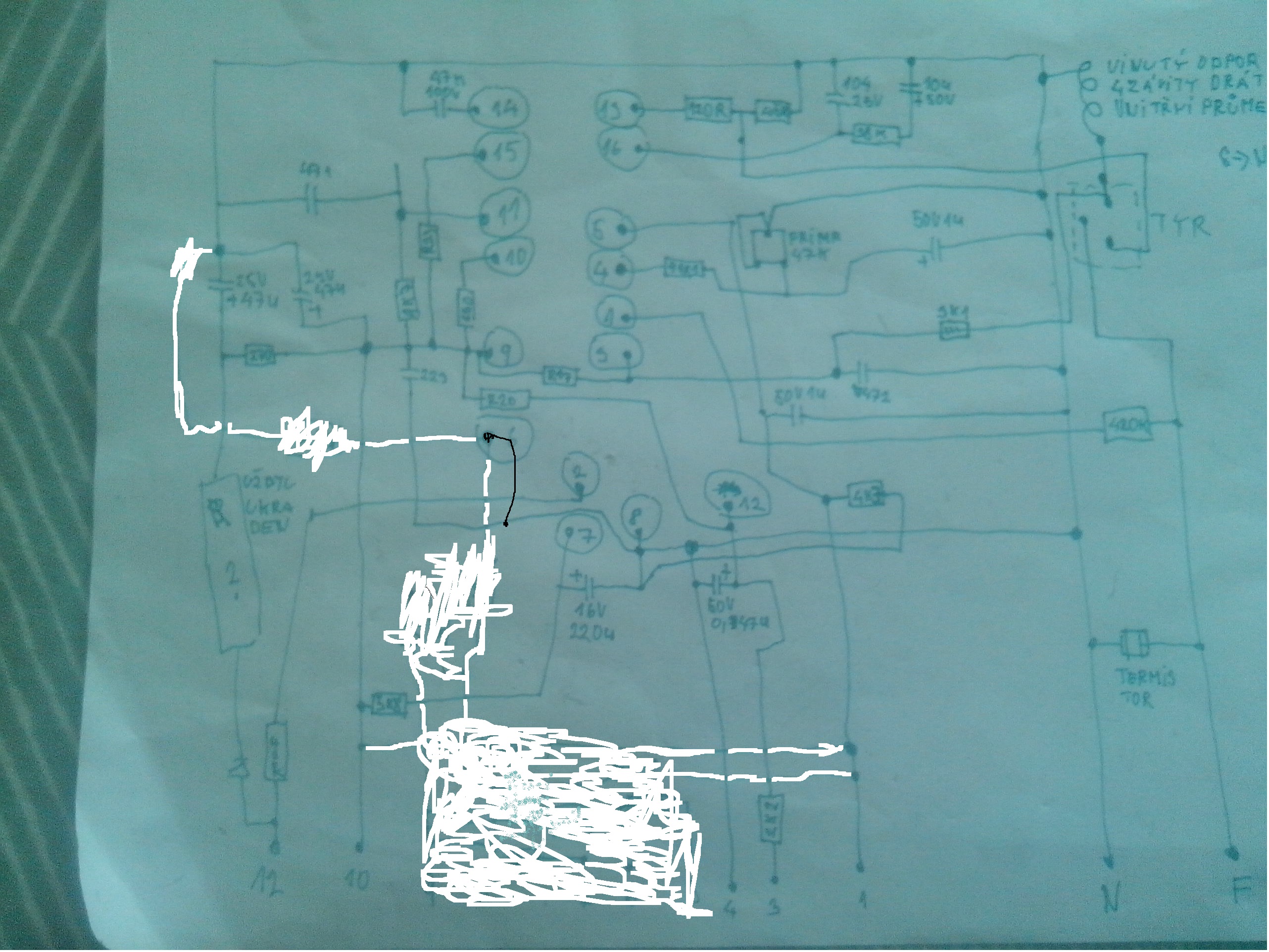

Tak tady jsem nafotil desku a mé rozkreslení je to zatim na papíře. Tak kdyby někdo pro orientaci hodnyty součástek ale vůbec neseděj s katalogovym zapojenim. Předem se omlouvám foceno mobilem tak se nelekejte. http://leteckaposta.cz/783792494" onclick="window.open(this.href);return false;
Tak jsem se tim dneska prokousal pár hodnot součástekjsou celkem podobné největší zásah sem udělal že pin 6 jsem propojil s pinem 8. A vyházel jsem všechny odpory co byli napojení na pin 6. Takže jsem Vypájel veškeré hebedí kterym se spínali otáčky. V reálu jak je výsrupní svorkovnice tak jsem zlikvidoval od pinu 9 do pinu 5.
Takže jestli jsem se trefil tak je dole níže obrázek zapojení. Prosím raději mě zkontrolujte každej se může seknout.
Pěkné. Jen škoda, žes to nenamaloval (nebo aspoň nenafotil) trochu čitelněji.
A z čeho to budeš napájet? Evidentně ti tam chybí srážecí výkonový odpor z vývodu 12 za diodou (pokud to správně čtu, tak to máš i poznamenané i ve schematu).
Kromě napájení přes srážecí odpor by se to mělo dát napájet i přes srážecí kondenzátor s malým předřadným odporem (kondík tak 47n-100n v provedení X2 na 230Vst, předřadný odpor tak 100-200R).
A mělo by to jít napájet dokonce i z izolovaného DC zdroje. Jestli máš doma nějaký zdroj kolem 12V třeba od starého mobilu nebo jiného zařízení, tak by se to mělo dát použít (raději pro začátek přes nějaký omezovací odpor 100-200R). Pokud bys použil laboratorní zdroj, tak ty bývají často spojené se zemí. Pak by bylo třeba si pohlídat, abys spojil zem s N (u izolovaného kalkulačkového zdroje by to bylo jedno).
Co jsem koukal na katalogové zapojení tak by tam měl bejt odpor 5k6 aspon 5 watů.Ten už s toho původnímajitel vyndal. Jinak co jsem koukal tak před potenciometr na regulaci otáček dávají předřadný odpor řádově 300 omů. Jinak zejtra snad budu mít odpor a potencák tak vyzkoušim. jestli bude chodit vše lépe nakreslim a samo zvěřejnim. Jen si nejsem jistej se zapojenim motorem.
