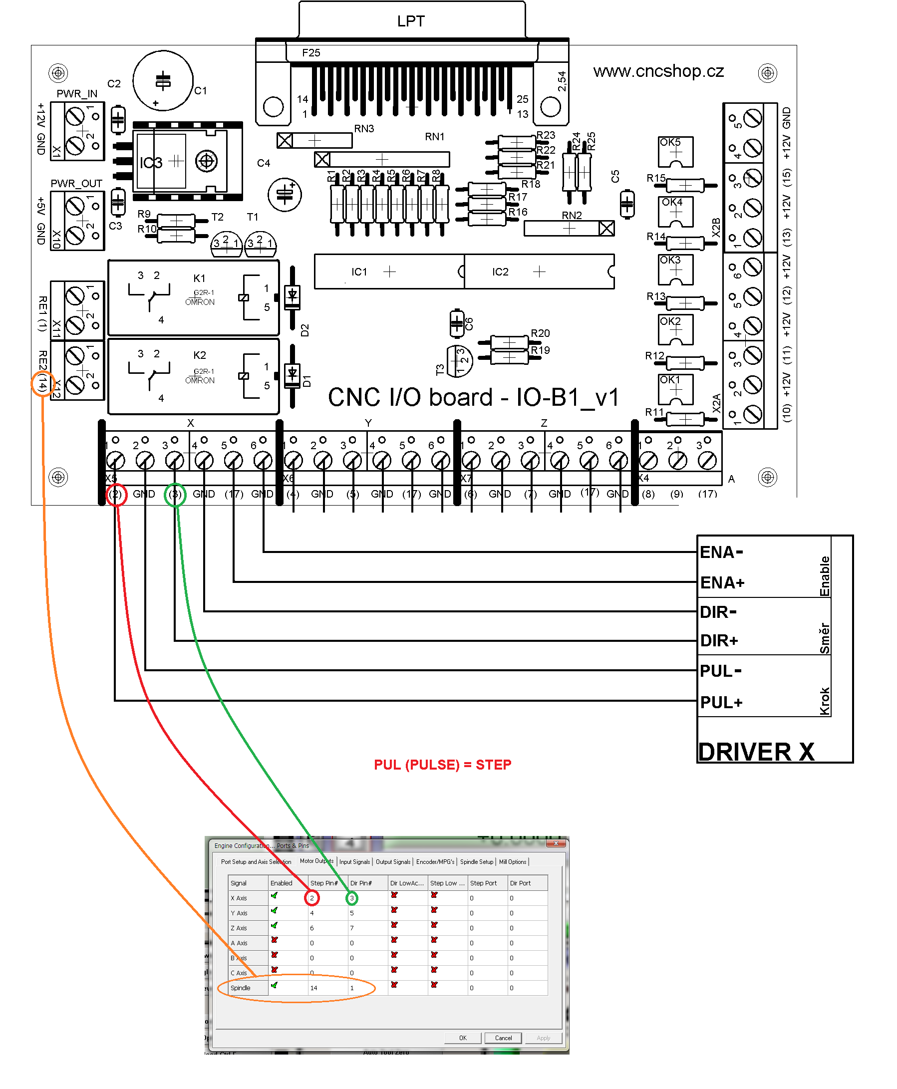

Pokud to máš zapojeno podle tohoto obrázku, DIR pro X je na pinu 3 (ty jsi nastavoval 6ku, proč?)..

6 jako step . ore udelame to jinak co tedy mam nastavit na osy . a jaky je rodil mezi pin a port obrazek by se siknul s nastavenim prosim

Tak to nefakční myslím si že to je v driveru mam ho zapojení takto https://www.pololu.com/picture/0J3360.1 ... f0619afadf" onclick="window.open(this.href);return false;
a ani relátko nacvaklo po stiknutí F5 ale treba tracítko stop funguje když zmačknu .

1. LPT odzkoušeno přes program LPTdebugu a win LPT -----Adresa lpt karty ok ledky svítili . Měřeno Voltmetrem 3,3 V .
2. Připojena oddělovací deska spuštěn program win lpt . (Zkoušeno po jednom pinu ) Pin jedna ok cvaknul relátko pin 2až9 ok Měřeno multmetrem místo led
3. Puštěn Program mach3 nastavení všech pinu ( Dobře ) . -------- Vezmu to od zadu . Tlačítko stop Reaguje . Rozbliká mi reset v machu. Pin 17 ( Enable) V pořádku po vypnutí resetu na pinu 17 cca5 V .
Pin 14 Což by měl být Zapnutí motoru se nic neděje . Když nastavím druhé relátko a zmáčknu zase F5 (chceteli spindle) nic se neděje nic necvakne . . .
Po nahrání gcodu a puštění se mi na pinech 2-9 objeví napájení (rúzně) .
Po připojení driveru a motoru se nic neděje .
Bylo mi zde řečeno na step nebo dir zabrnkat 5 V napájením nic to nedělá zadný driver mach jich 5 a kazdej je asi mrtvej přitom jsou nový . Jediné co mě napadá zapojení ale mám to zapojený dobře .
Driver je to a4988 a zapojení . https://www.google.cz/search?q=a4988&rl ... BmWkgOM%3A" onclick="window.open(this.href);return false;

Dr.EmmetBrown píše:Bylo mi zde řečeno na step nebo dir zabrnkat 5 V napájením nic to nedělá zadný driver mach jich 5 a kazdej je asi mrtvej přitom jsou nový . Jediné co mě napadá zapojení ale mám to zapojený dobře .
Zabrnkat na +5V nebo na zem (podle toho, jestli mají drivery na vstupech pull-up nebo pull-down odpory).
5. 11. 2016, 5:24
Možná jsi to tu už někde psal, ale nechce se mi to v tom dlouhém vlákně hledat.
Když připojíš k driveru napájení, tak motory "ztvrdnou", tj. nedá se s nimi rukou snadno otočit?
Brnkání drátem o STEP nemusí pomoct. Drivery Pololu s chipy A4988 nemají na vstupech DIR a STEP pull-up ani pull-down odpory, takže tam musíš přivést jak 0 tak 1.
Takže krokování zkus pomocí nějakého toho LPT debugu, kdy na příslušném pinu (kde je připojený STEP) střídej hodnoty 0 a 1.

Mex píše:Drivery Pololu s chipy A4988 nemají na vstupech DIR a STEP pull-up ani pull-down odpory, takže tam musíš přivést jak 0 tak 1.
Jakože je tam nějaký mezistav, ze kterého není zaregistrován ani přechod do nuly ani do +5V (a zpět)? To je celkem kuriozní..
5. 11. 2016, 6:15
Note that the STEP and DIR pins are not pulled to any particular voltage internally, so you should not leave either of these pins floating in your application.
https://www.pololu.com/product/1182" onclick="window.open(this.href);return false;
Příspěvky: 8918
5. 11. 2016, 6:35
No jo, přesto tam ale nějaký napětí stopro (OK, 99pro :)) bude a bude stačit přivést buď 0 nebo 5V, přece by se tam nedělali s nějakou třístavovou logikou..?
5. 11. 2016, 6:41
Proč by musel?
CMOS logika má obrovský vstupní odpor, takže klidně funguje podle úsloví "kam mě postavíš, tam mě najdeš".
Blahé doby TTL, kdy bylo už principem obvodu zajištěno, že defaultně tam bude vždy 1, už jsou nenávratně pryč.
