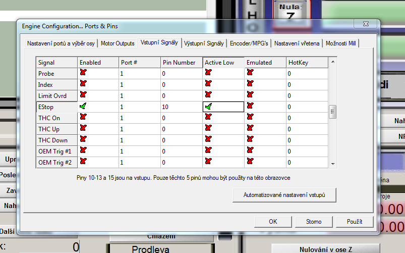

Jak jsme tu řešili to tlacitko reset . pise mi to external estop requested jak to opravit :D má to co delat s LPT ?

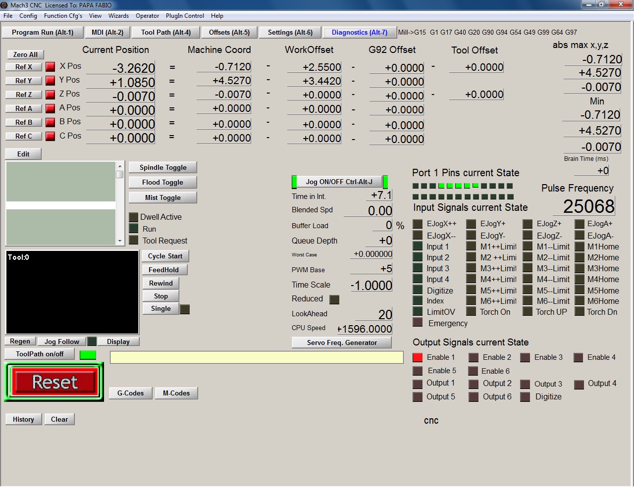

Ty piny co jsem koukal na video kazdymu sviti jinak . me ani neblikaj . Nekdě dělám osudovou chybu :D

Kamarádi zlatý takovej posřech. Když jsem odpojoval lpt konektor od odelovaci desky tak se mi rozblikal reset . Ty piny co svítí na obrázku vyše tak když jsem je pres odpor zkratoval tak blikali v machu . a dokonce jsem nasel i pin kterym se aktivoval reset. Takže si myslím že si myslím že mam zpřehazený výstupy . nějaká rada? samotnáho mě to zarazilo . :?

Ahoj, zkus zafajfknout u estopu active low a nebo i emulated, ono když zapojiš desku tak to bere že je stisknut estop a nepovoli to odresetovani..

Tak jsem byl vyměnit kabel v prodejně dali mi nejaký starý . Ale myslím si že to není pořád on. Po zapojení kabelu pc + Oddělovací deska a zapnutí pc se zapnou obě dve relátka a tak zustávají do zapnutí programu Mach3.Po té se relátka uvolní. Bohužel to je asi tak všechno . K večeru skusím ten prográmek .
