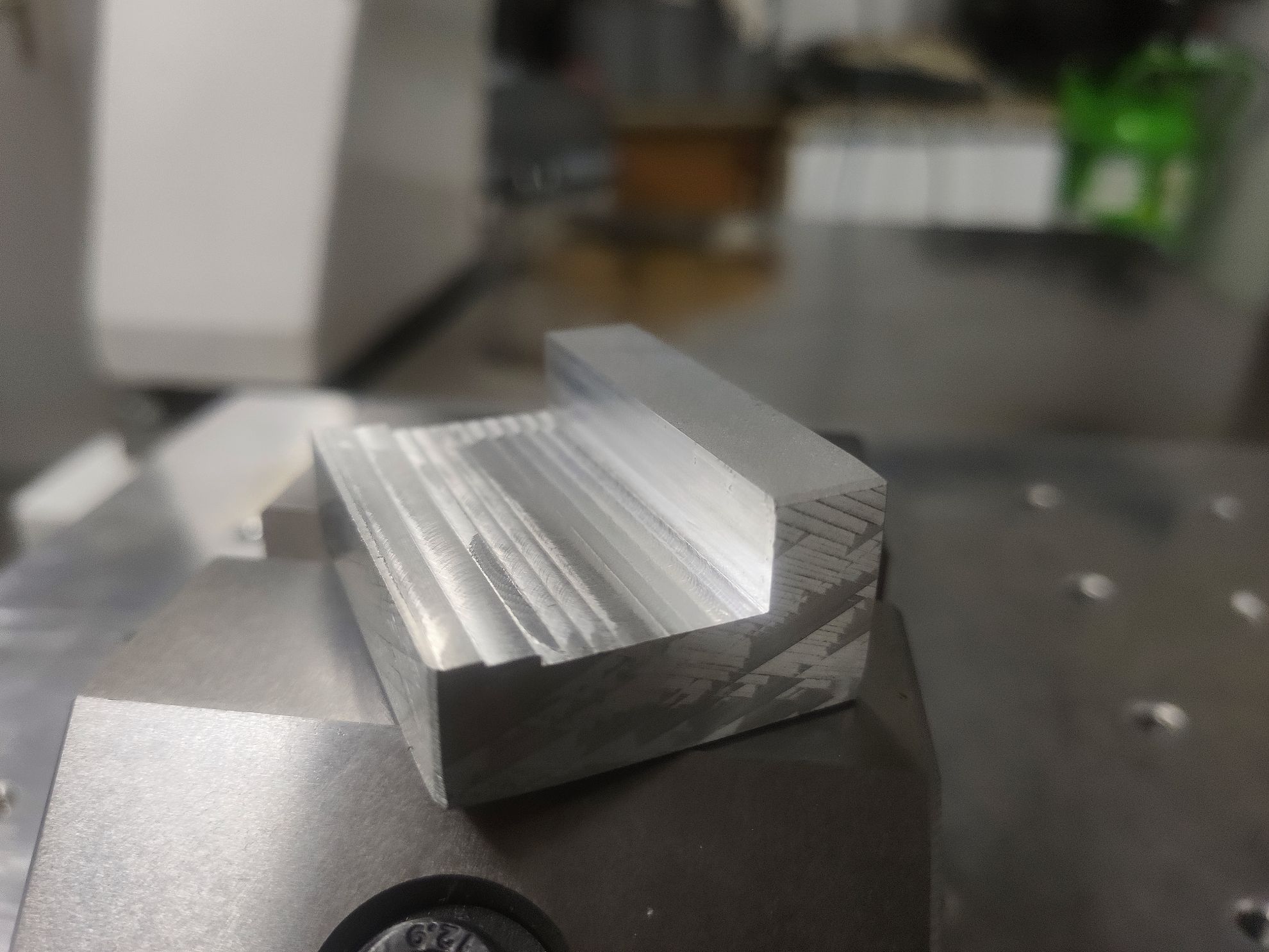

16. 3. 2022, 8:28
Pokus s AL
nastroj 8 mm 3 břit vřeteno 17900 ot. posun 3000mm/min. úběr 2 mm

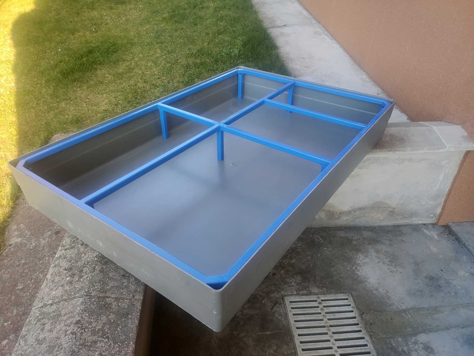

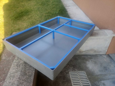

28. 3. 2022, 4:00

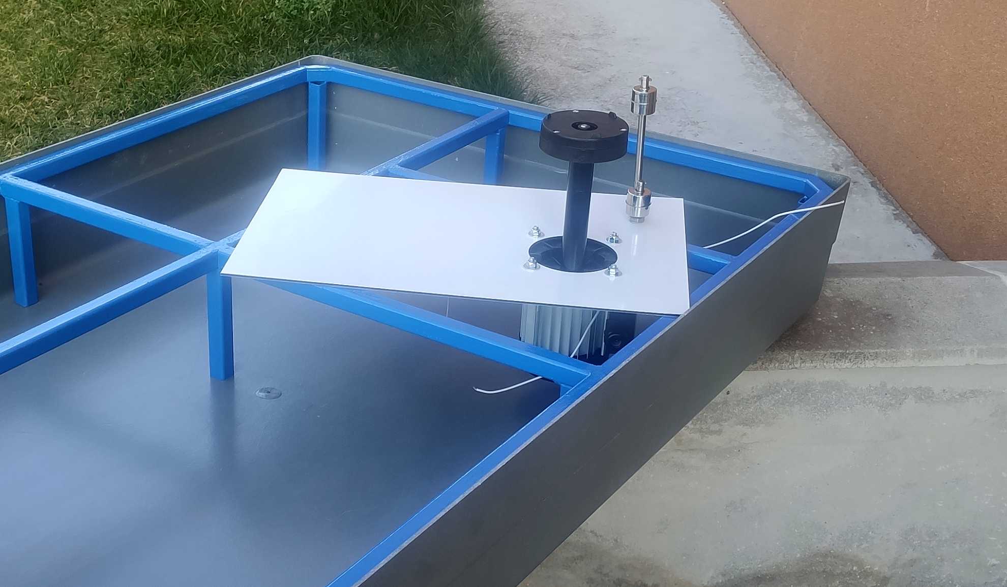

příprava nádrže na emulzi - obsah max 150 L efektivní cca 100-110 L

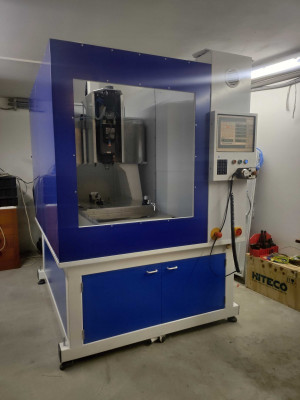

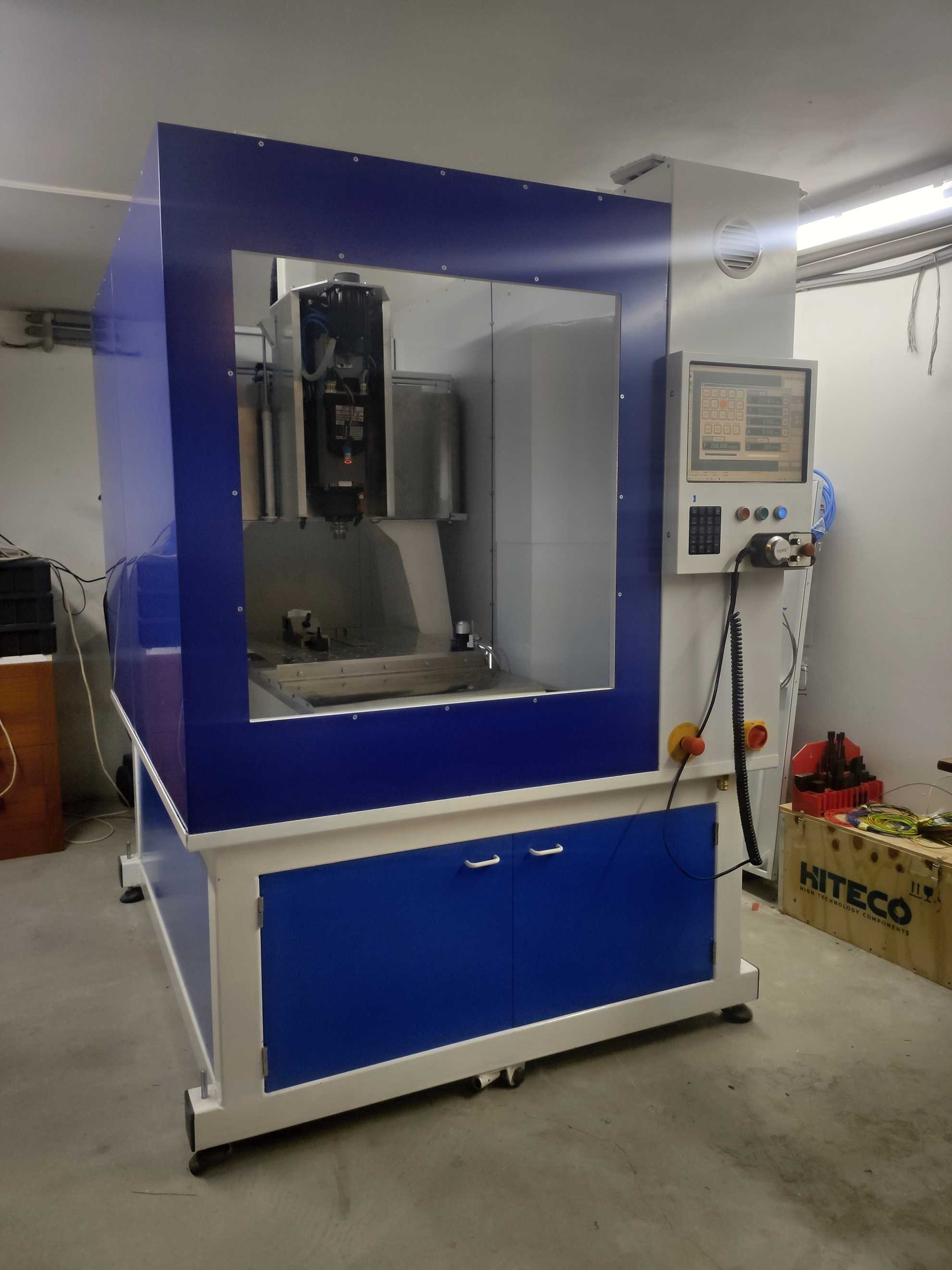

17. 4. 2022, 7:06
Pasování skříně
Mrosconi
Příspěvky: 1978
17. 4. 2022, 7:18

pk9
Příspěvky: 181
Registrován: 26. 7. 2016, 1:19
Bydliště: K.Vary
17. 4. 2022, 7:27
Mrosconi píše: 17. 4. 2022, 7:18 Ciao,
koukám, že se blížíš do finále! Jaké tam máš řízení a co je to ca soft? Zrovna teď přemýšlím co použít a koukám po UCCNC nebo možná SimCNC od Poláku.
Díky
Vybral jsem si HW i SW ode Gravosu - GWE 114 (X,Y,Z,A)+ GWE65 + 2xGWE67 (potřebuji více vstupů a výstupů) + GWE124 (na řízení vyměníku) + SW Armote.

Mrosconi
Příspěvky: 1978
17. 4. 2022, 7:39
OK a je ve Fusion360 postrocesor pro Gravos? Nebo jaký se používá. Díky
Příspěvky: 6952
17. 4. 2022, 7:40
pk9 píše: 17. 4. 2022, 7:06 IMG_20220417_162127.jpg
Pasování skříně
moc pěkná mašinka .

17. 4. 2022, 8:07
Mrosconi píše: 17. 4. 2022, 7:39 OK a je ve Fusion360 postrocesor pro Gravos? Nebo jaký se používá. Díky
Fusion360 neznám.
V Solidcamu ano
