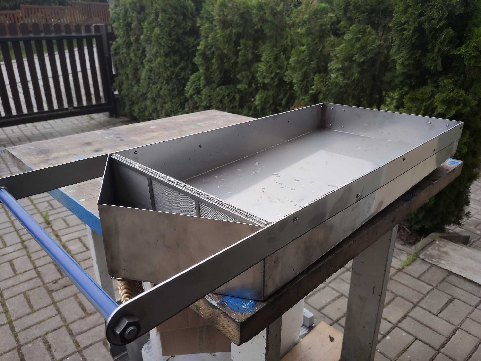

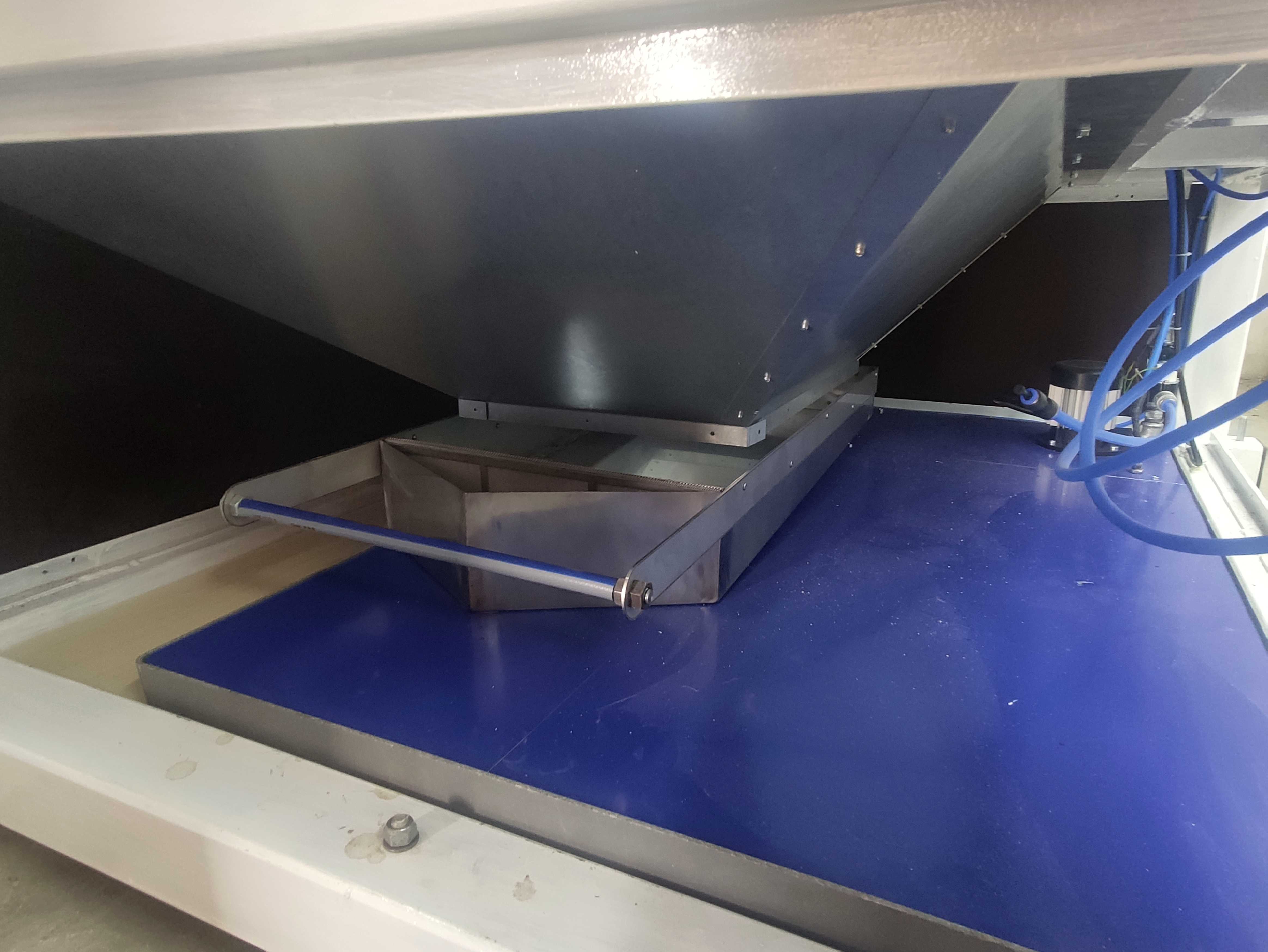

dokončená nerezová záchytná vana

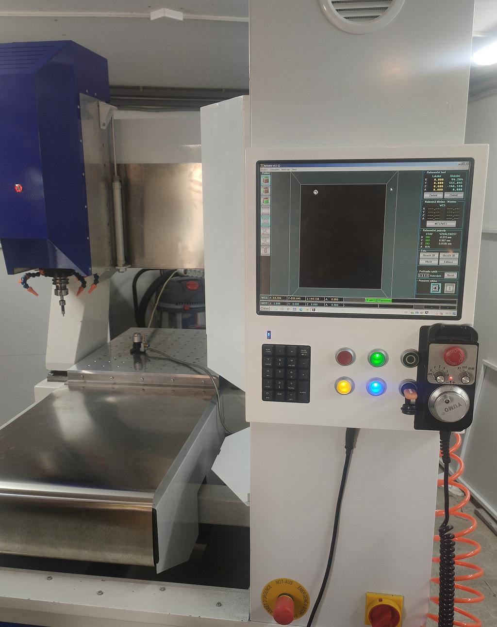

osazená záchytná vana na nádrži řezné emulze

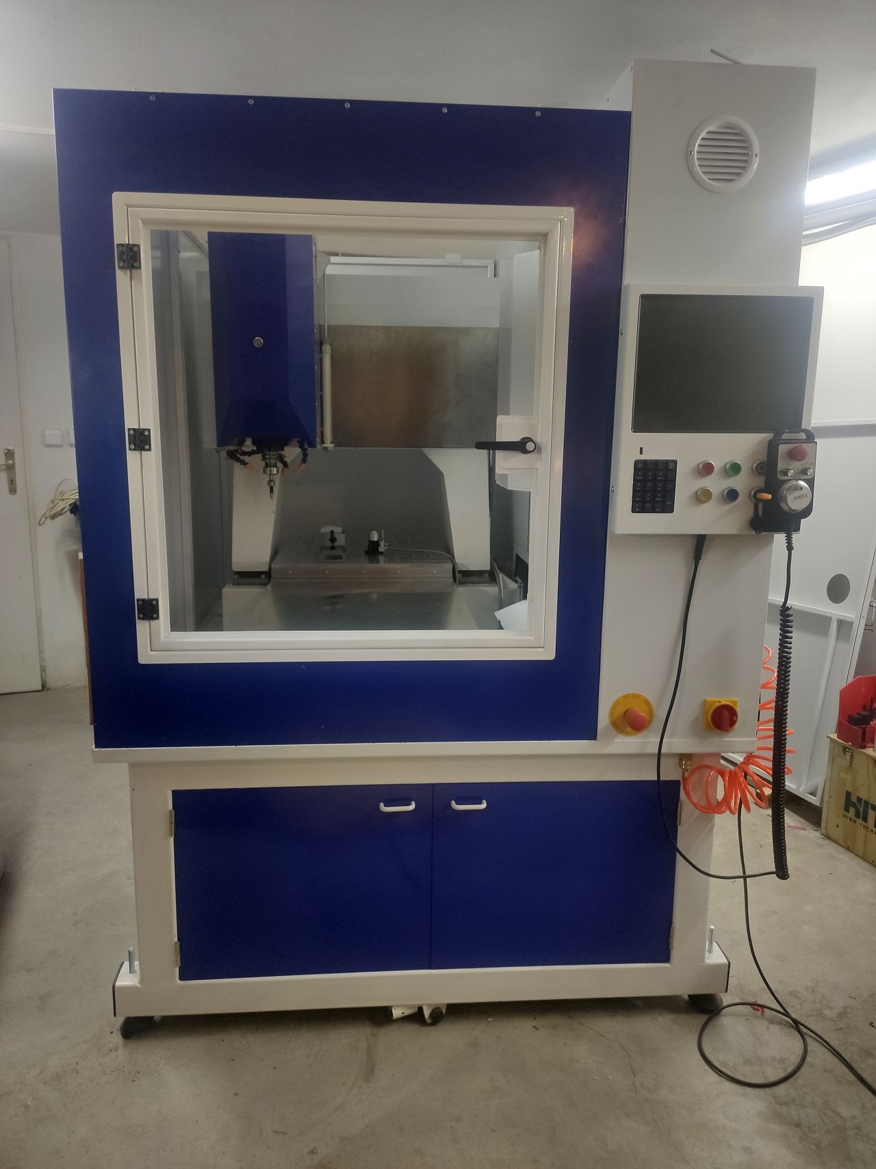

upravený ovládací panel přidáno tlačítko pro osvětlení + oplach, vytažené USB, předělány kryty X a Z - odehrála se drobná kolize :-) - tak jsem musel upravit trochu tvar. Současně jsem připravil prostor pod krytem Z pro výsuvnou 3d sondu (snad se mi to povede zrealizovat).

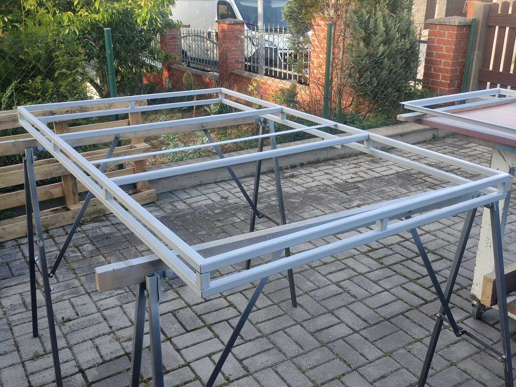

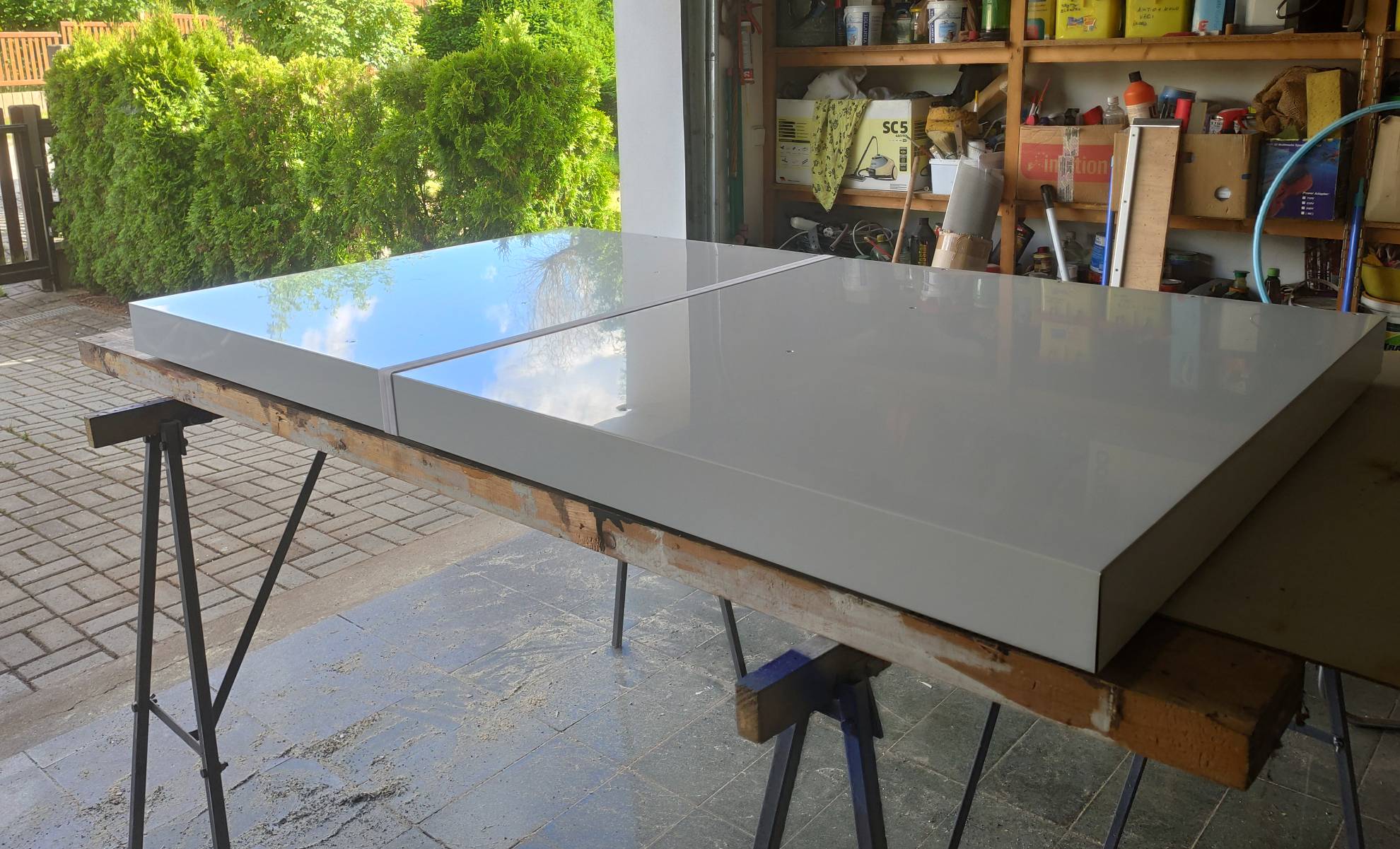

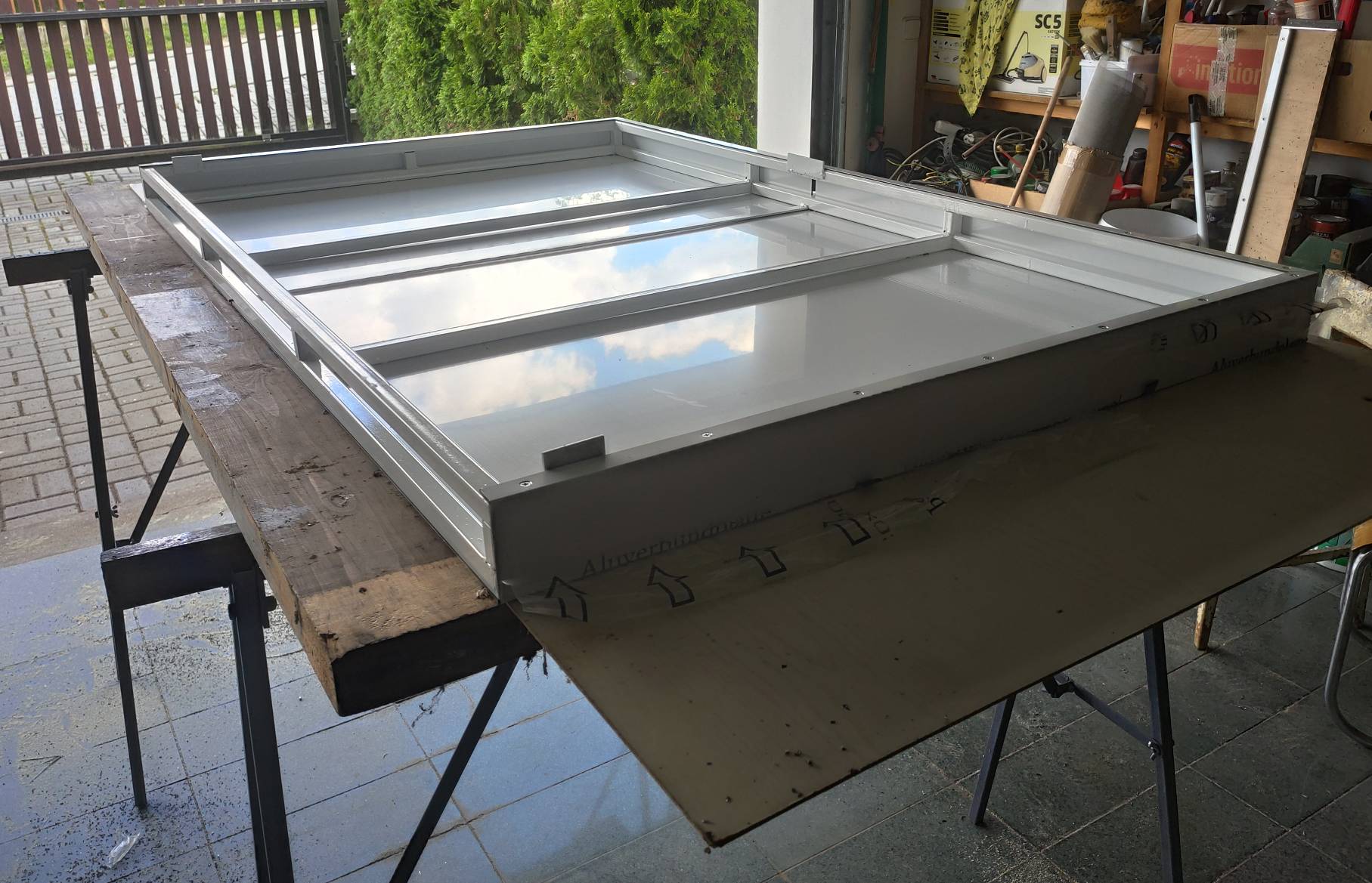

Konstrukce stropního panelu
Rám a křídlo okna
Osazené okno zatím bez skla - to je objednané.

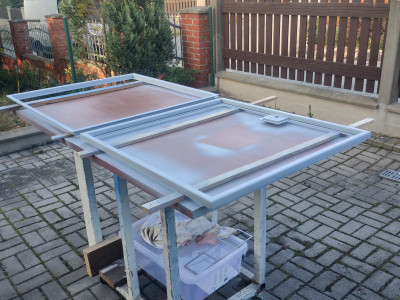

26. 6. 2022, 8:41
opláštění stropního panelu
osazený stropní panel

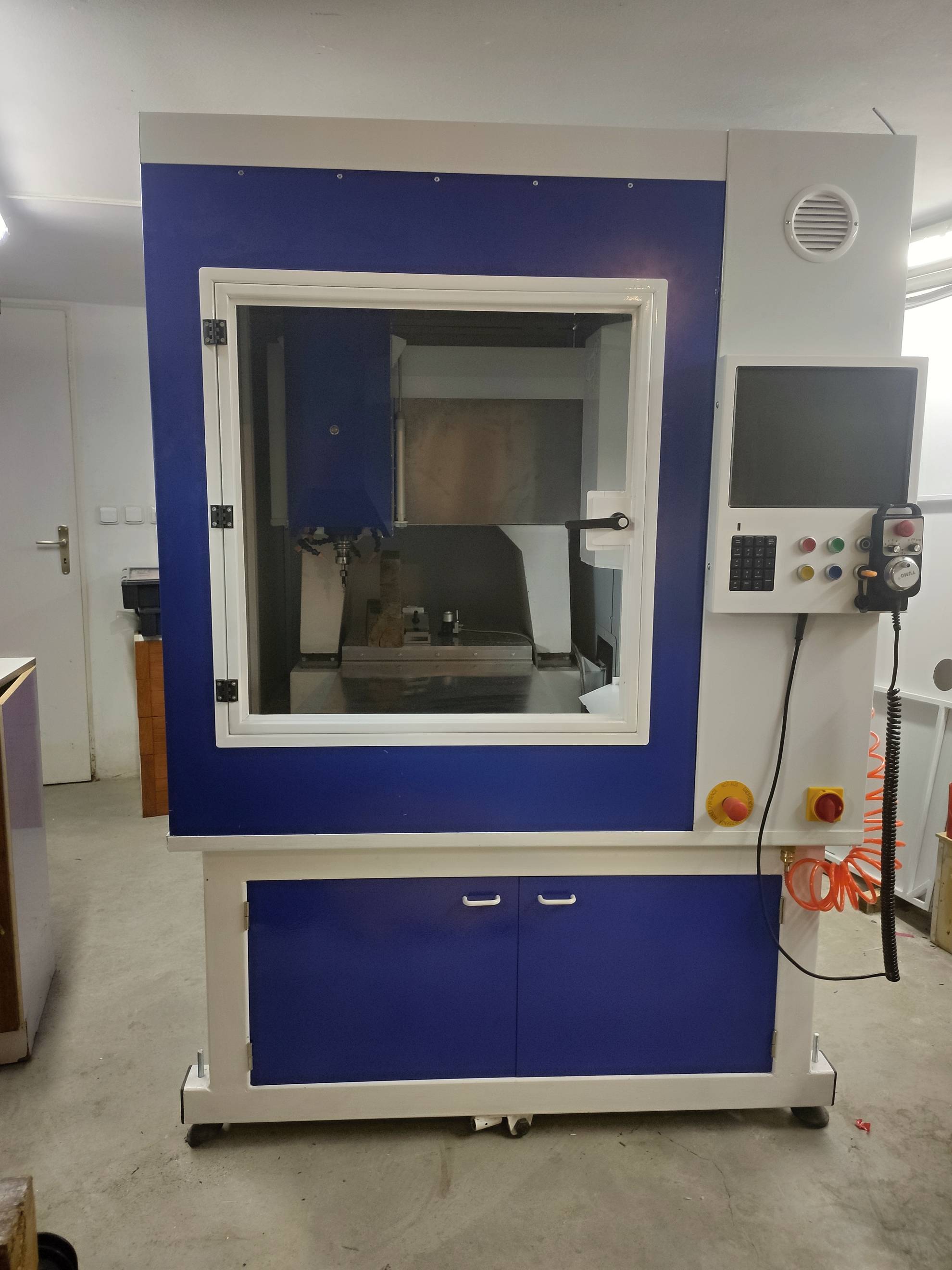

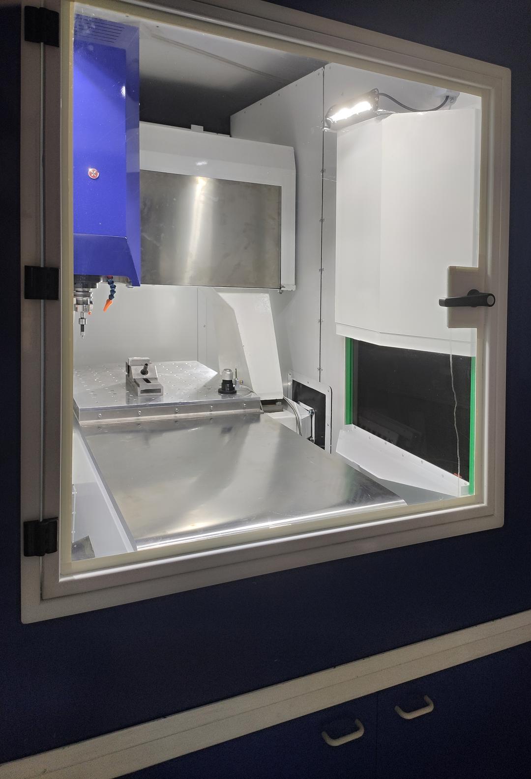

31. 7. 2022, 7:10

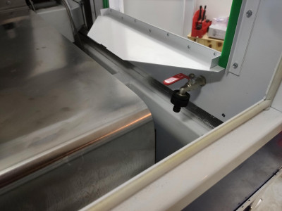

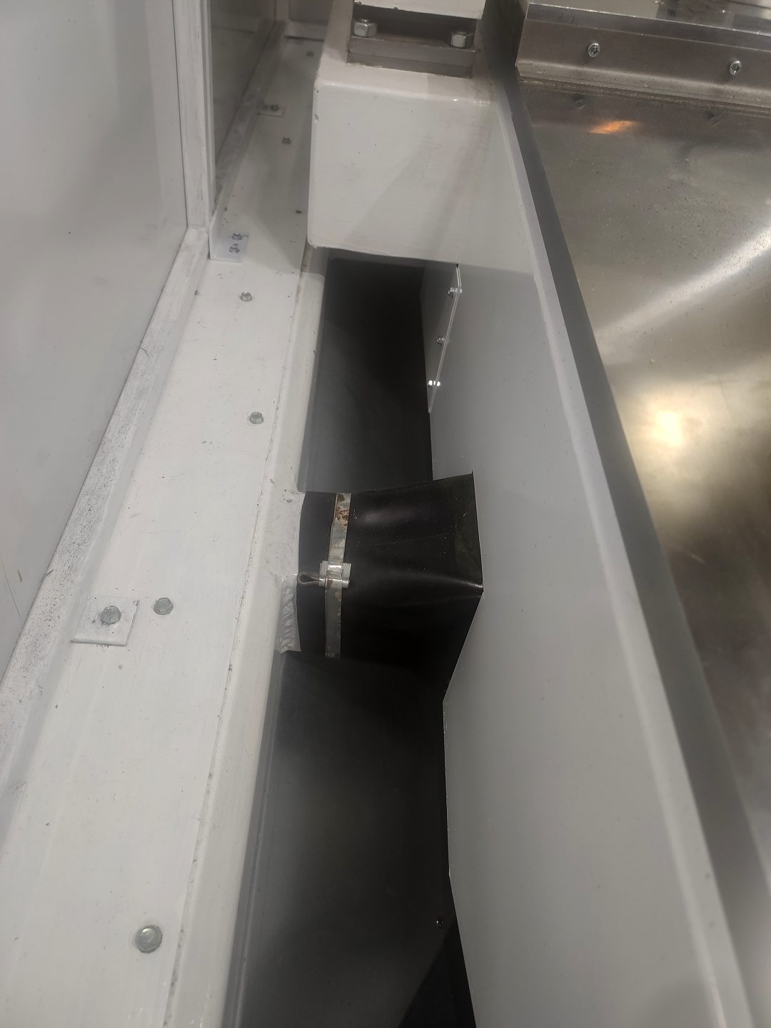

Přidány krycí manžety a kompletní uzavření bočního krytování - proti padání špon na rubovou stranu rolety.
Doplněno vnitřní osvětlení led svítidla 24V - 4x 1200 Lux
Vyveden kohout pro připojení ručního oplachu

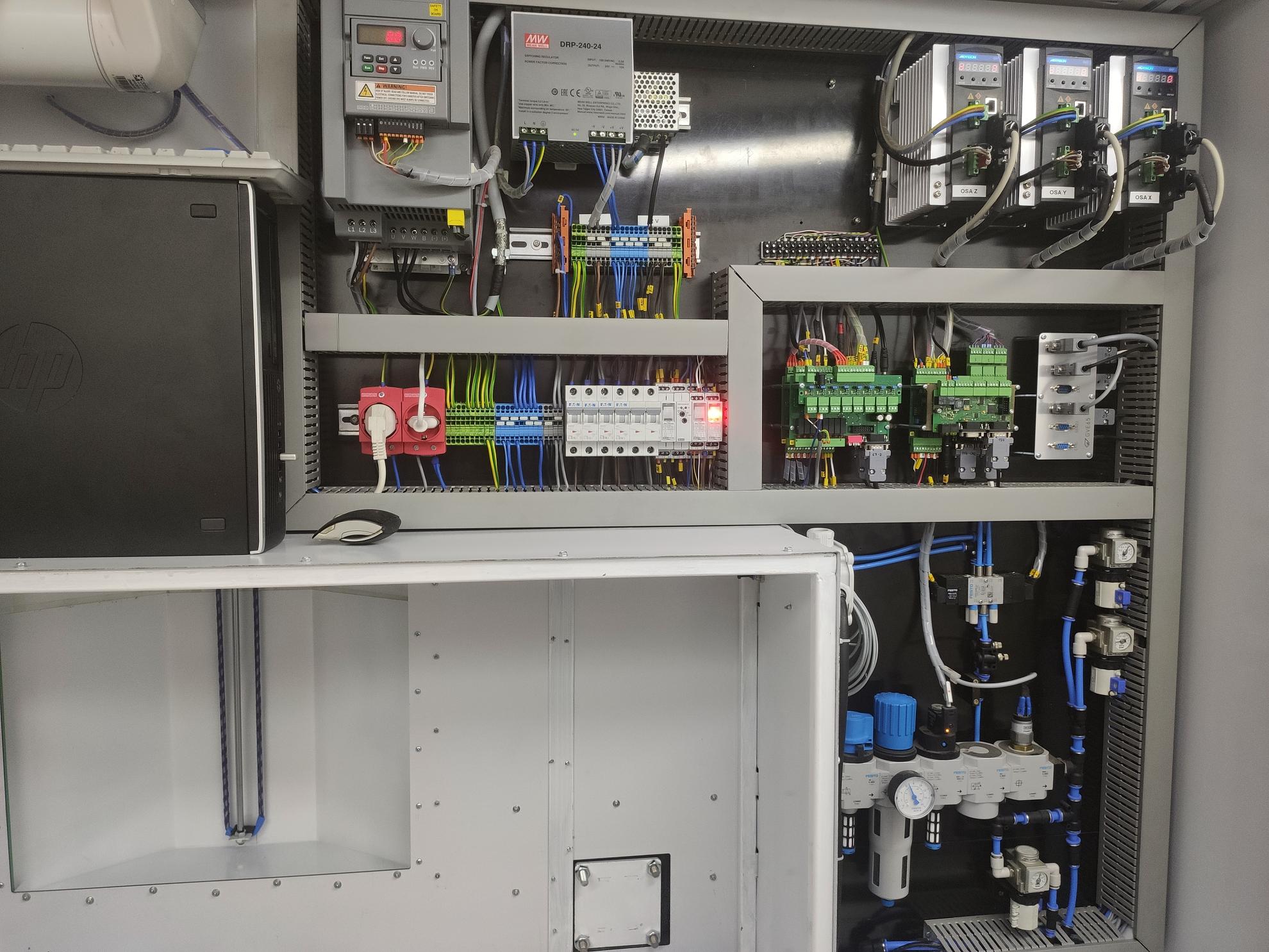

Dokončen rozvaděč pro 1 etapu. (v rámci dalšího rozšíření bude přidán driver pro 4 tou osu a driver pro ATC - rezervovaný prostor mezi zdrojem 12v a driverem osy Z)

super máš to moc pěkný , je vidět že tomu dáváš maximum . skoro škoda na tom dělat .

packa píše: 31. 7. 2022, 7:15 super máš to moc pěkný , je vidět že tomu dáváš maximum . skoro škoda na tom dělat .
:) Jo už jsem natěšený jak malý kluk. Tenhle týden už snad namíchám emulzi a spustím to.

To je porno :twisted: :twisted: :twisted: By se od tebe měli učit firmy, jak dělat stroje... :D

LukasGunther
Příspěvky: 448
1. 8. 2022, 4:49
pk9 píše: 26. 6. 2022, 8:41
Kdyz vypnes masinu nenechavej si ten nastroj ve vretenu. Byl jsem na to upozornen servisakem pry se zbytecne natahuje pruzina ve vretenu..
https://www.gladiatools.cz
pk9
Příspěvky: 181
Registrován: 26. 7. 2016, 1:19
Bydliště: K.Vary
1. 8. 2022, 6:34
Dík za upozornění.
