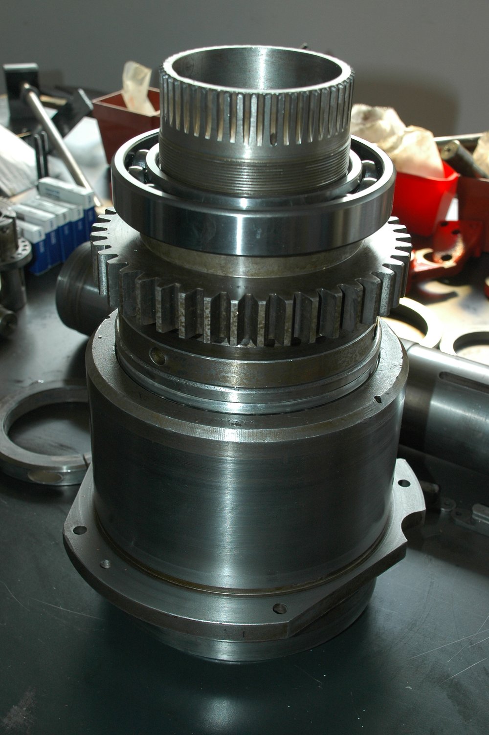

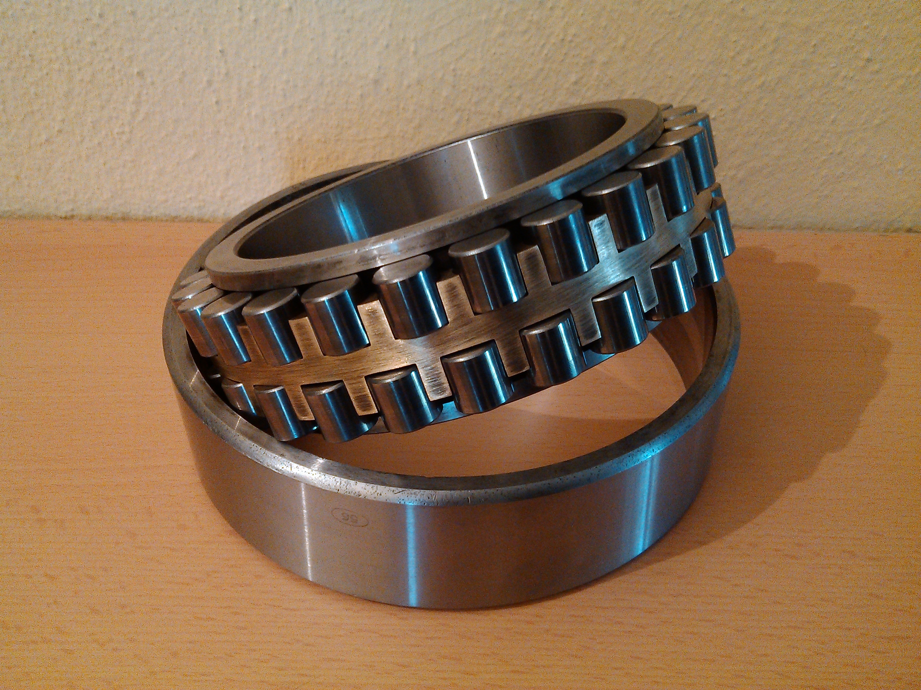

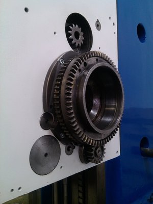

Vřeteno mám dočištěný, jsou tam krom dvou axiálek 51124, ještě NN 3022 KTN9/SP, což je ložisko lícní desky, to neneslo známky opotřebení, jak na samotných válečcích tak na plochách, cena nového přes 20 tis. (SKF) Takže se rozebralo, je rozebíratelné, vyčistilo, složilo a naplnilo mazivem, jde krásně tuho a tiše, takže je vrátím, zpátky. Druhé ložisko je NN 3018 KTN9/SP to je ložisko vřetene, už se točí kde rychleji a už je načnuté. Válečky se dají sehnat nové za 1000,- ale pořád jsou špatné plochy, takže tohle už se nevrátí. Cena nového je 15 tis. (SKF)
Vzhledem k tomu, že mašina ještě nejde, a jsou na ní ještě další problémy, které se musí řešit mající vliv na přesnost, nechce se mi tolik investovat. V případě že by pak mašina běhala perfektně a byl problém v ložiskách, vřeteno je dobře samostatně rozebíratelné, zvlášť po vyčištění, nebude problém je vyhodit a přeložiskovat. Už to dělám i poslepu :D Komplet ložiska kolem vřetene jsou +/- 40 tis.(SKF)
Třeba někde narazím na nějaké staré zapomenuté zásoby, nebo levnější výrobce
Vyčištěné 3022

Noo, a co říkáte na tohle? Je tam kužel nebo ne? podle mě to K značí že jo http://www.ebay.com/itm/NN3018-KP6-Bear ... SwSlBYysZ2" onclick="window.open(this.href);return false;
Ale v tý Navii je to cenově podobný, dobrý
Zatím nejlevnější a tady 2300,- http://eshop.madex.cz/loziska/valeckova ... 018-kp-51/" onclick="window.open(this.href);return false;

No po pročtení katalogu by tohle mělo bejt ještě přesnější, s kuželem http://www.ebay.com/itm/NN3018-KP41-Bea ... Sw2gxYysGv" onclick="window.open(this.href);return false;

toto je problém všech starých strojů při čištění a následně provádění oprav se zjistí že jsou v háji neskutečně drahé ložiska. Dej to dokopy a je.... když to jelo tak to pojede i dál napiš si označení ložisek změř si je a třeba časem narazíš na dobrou nabídku...taky jsem měl v soustruhu špatné ložisko řady NN mělo stát jen 4 litry no pár roků jsem s tím dělal a pak se objevilo.... nakonec jsem ho ještě vyhandloval za nástroje které mám vícekrát tak mě to skoro nic nestálo
udělals kus pěkné práce a ložiska časem seženeš za dobré kačky
Příspěvky: 4894
8. 6. 2017, 7:02
Vezmu toho rusa, to je pár korun. To větší je krásně hladký bez známek mechanickýho poškození, tam není co řešit, na té desce to nemá žádné otáčky a používalo se to málo. Oproti tomu vřeteno jelo pořád, už jsou vydrolené plochy, jak na obale tak na válečcích. Prvně na mě vypadly ty SKF, to byla darda, ale ty starý ruský vypadaj solidně, žádná čína.

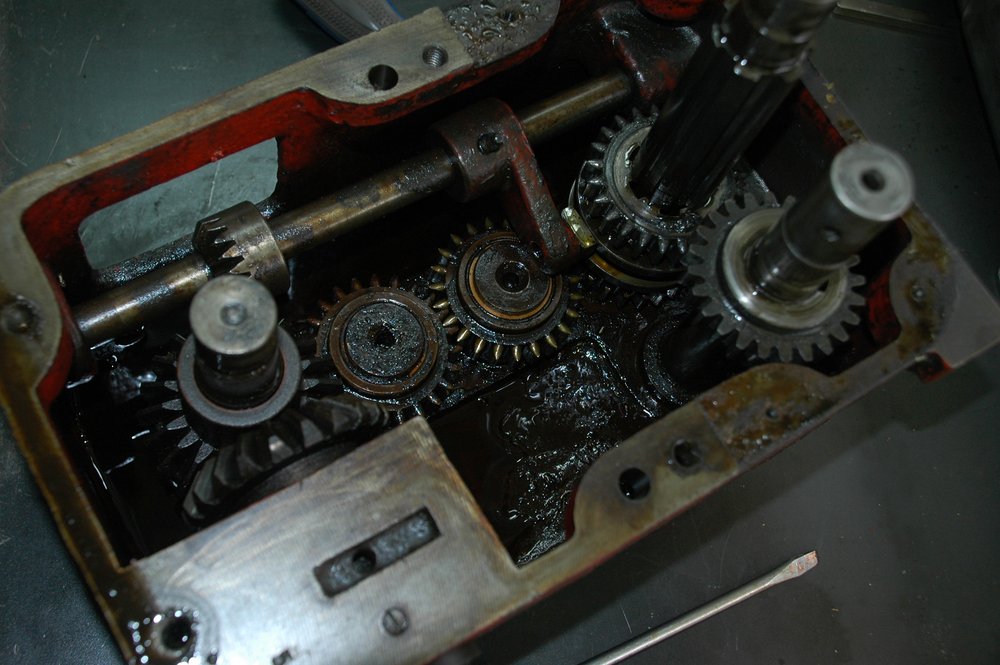

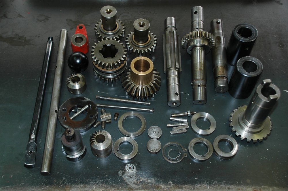

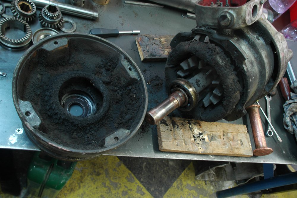

5. 9. 2017, 9:10
Sakra,když si vzpomenu,že jsem užuž uvažoval,že se na ní pojedu podívat(což většinou znamená to jediné) a pak tady vidím ty obrázky.. Přeju mnoho duševních sil,já bych na to asi neměl.
Příspěvky: 4894
5. 9. 2017, 10:38
Dlouho bych řekl že tam byla, není to tak hrozný, akorát teď není zrovna čas
TOS H 63, Strigon GH 560, KFD 250, Berco HON 200, Stanko 16K20, TOS 4C, ZMM NK 203, FUS SMC-8B
Příspěvky: 4894
5. 9. 2017, 10:15
Takovej bordel je ale ve všech starejch mašinách, některý jsou jen omytý vapkou zvenčí, některý i natřený, ale ten humus, ten tam je. Buď prostě novou, nebou starou za cenu šrotu.
