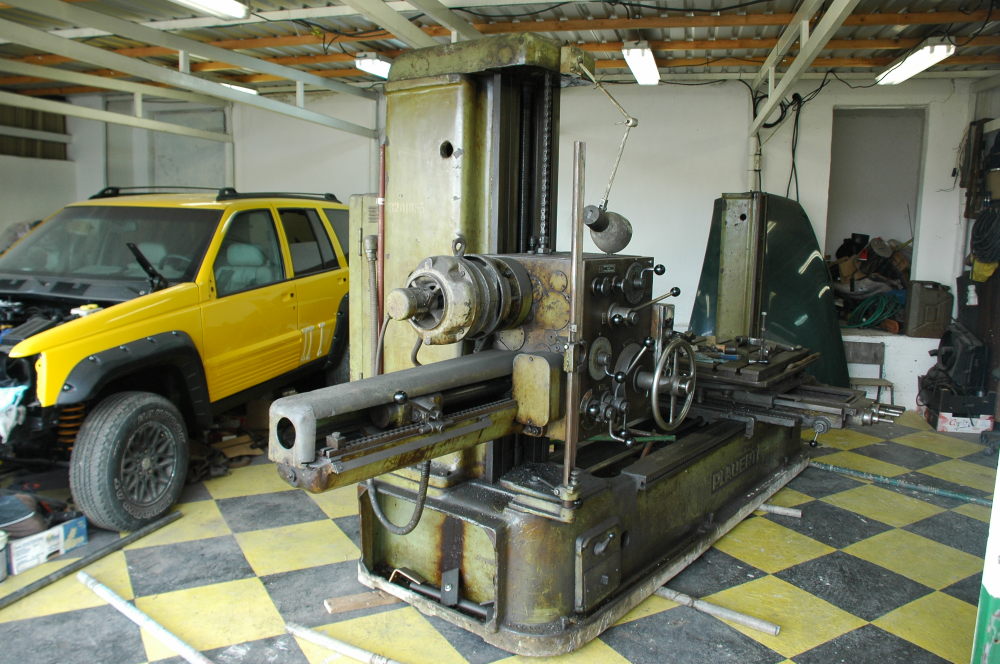

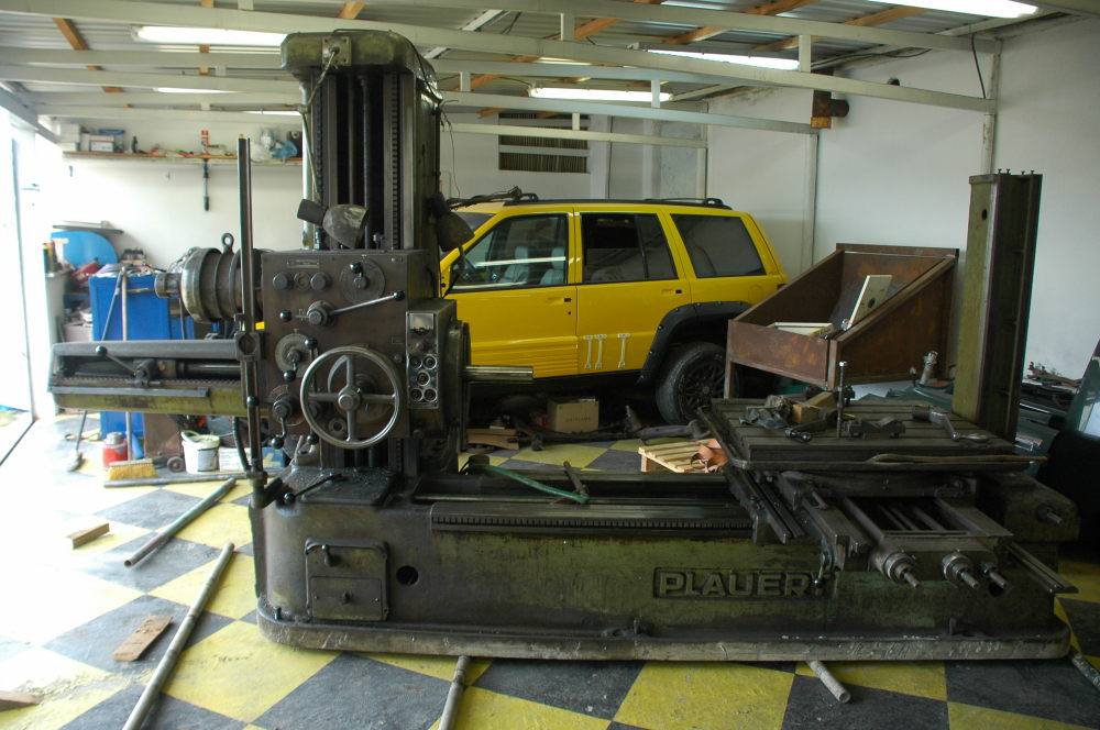

Zdravím pánové, pořídil jsem si na hraní horizontku H63, rok výroby 1949. Ke stroji je lícní deska, opěrný sloup, zpevňovací příruby a troška nářadí.
Časem bych rád pořídil frézovací hlavu UFP40 a docela by se mi hodila dokumentace, se kterou je trošičku problém.
Mašinu se mi podařilo rozhýbat, lože jsou opotřebené, jsou vakly na ovládacích prvcích a rychloposuv funguje jak se mu chce, štítky jsou špatné..
V plánu mám stroj rozebrat, vyčistit, poopravovat a obrábět si na něm bloky motorů.
Kdyby někdo něco ke stroji měl, třeba na něm dělal, nebo měl z něj nějaké věci a mohl je postrádat, mohli bychom se domluvit. Měl bych ho rád kompletní.

Tak jsem trochu pokročil, nicméně, z opěrného sloupu mi chybí pravítka, jedno je přímo ve sloupu, to by se dalo kdyžtak na pantografu udělat, a druhé je vedle, takový profrézovaná kulatina, ta mi chybí i s držákem. Nelěží to někde někomu? Je ta stejná jako je vedle vřeteníku, má být i na druhé straně.

to pravítko na sloupu nebudeš běžně používat, resp. se bez něj obejdes, já ho používal jako jeřáb na lícní desku :),tak se sním netrap, vice úsilí venuj rovnosti stroje

Já vim, že to nebude potřeba, jen kdyby se to válelo někde, že bych to měl kompletní. S rovinností bude a nebude problém. Na to co to mám, stolama hejbat nebudu, jen vřetenem dovnitř, a srovnání čel posuvem vřeteníku, ale samozřejmě mě to trápí, že jsou stoly vyběhlý, zatim jsem je sundal, a čistím je, aby na to bylo vidět. Pak bych chtěl sundat štít vřeteníku a vyčistit a přeložiskovat, dát do barvy a přesunout na místo, a pak nějak vyřešit plochy. Jenže nemám pravítka, i kdyby dělaný, pořád by to bylo zlepšení než je teď. Ono to lože má drážky který jsou rovný, a dal by se udělat přípravek a zahoblovat je, ale pořád to nebude ono. Každopádně mašina je pod střechou, tak mám čas něco vymyslet
