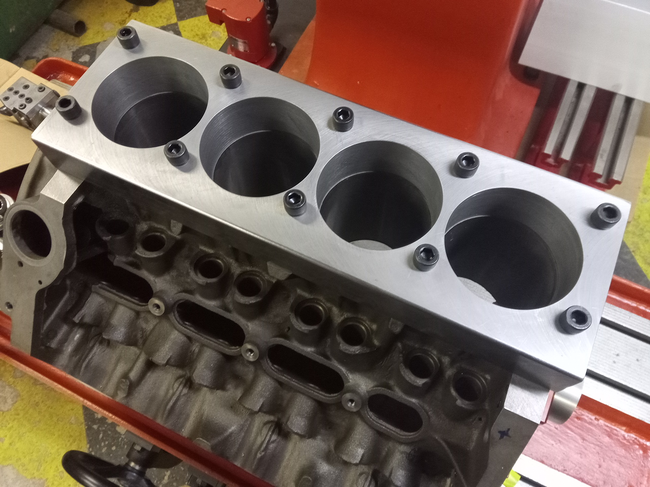

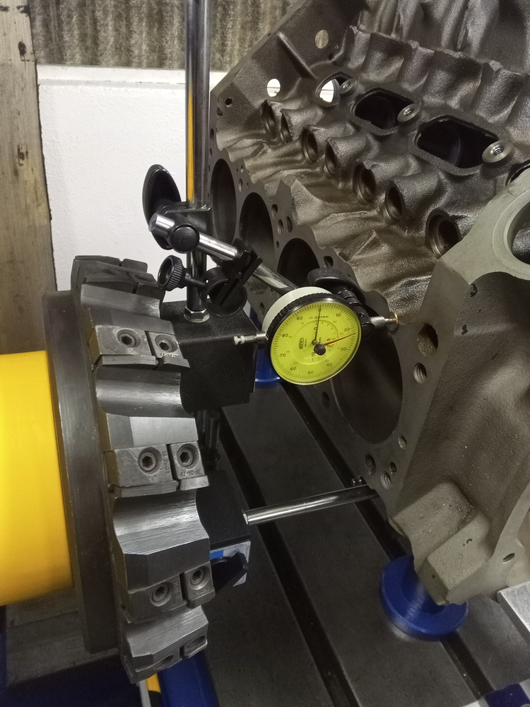

Jedna taková blbost, rovnání momentový desky, než to donesu kamarádovi na brusku
https://www.youtube.com/watch?v=ymi9SKzmdt4
TOS H 63, Strigon GH 560, KFD 250, Berco HON 200, Stanko 16K20, TOS 4C, ZMM NK 203, FUS SMC-8B
Příspěvky: 7220
17. 11. 2019, 6:05
DwPetr píše: 16. 11. 2019, 11:19 Jedna taková blbost, rovnání momentový desky, než to donesu kamarádovi na brusku
Co a k čemu je "momentová deska"
díky

Momentová deska se používá při honování, přitáhneš ji jako hlavu, aby vznikl v bloku stejný tah na stěny jako když je tam hlava, má to vliv na geometrii válce. Heslo pro google a YT je "Torque plate" V literatuře ke stavění a opravách motorů je to uváděný jako jedna z podmínek. Někteří ji doporučují už při vyvrtávání, ti mají většinou dvě (u V8) a desky jdou s motorem od začátku do konce (montuje se po srovnání výšky bloku "decking"). Stejně tak se do bloku dotahují domky ložisek kliky (main caps).

Ještě to má teda jednu sekundární výhodu, že ta deska bude působit jako trychtýř na kapalinu, takže nepoteče všude možně po bloku, ale tam kam má, a hlavně když hlava vyjíždí z válce ven, tak nebude cákat kolem sebe, deska ten přesah pokryje.
Příspěvky: 4896
17. 11. 2019, 11:38
Na motoru to vypadá takto
