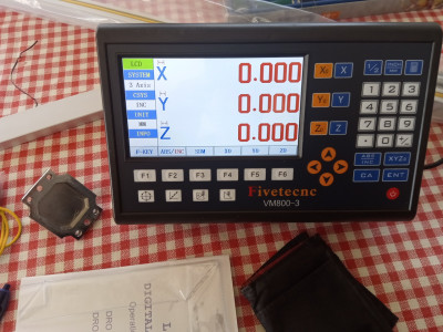

A je to doma, 3x metrový pravítka k tomu.
TOS H 63, Strigon GH 560, KFD 250, Berco HON 200, Stanko 16K20, TOS 4C, ZMM NK 203, FUS SMC-8B
Příspěvky: 5257
30. 3. 2020, 9:58
Pěkný a čitelný! Na kolik to vyšlo celé i s pravítkama? Ne že bych potřeboval, ale abych zaplakal nad cenou mých z unimaxu :D
Na hobíka to asi jde...
Příspěvky: 4894
30. 3. 2020, 10:02
Z účtu celkem odešlo cca 5800,-
Čitelný je to luxusně.

Příspěvky: 4894
30. 3. 2020, 4:11
Večer si k tomu sednu a udělám vám nějaký fotky

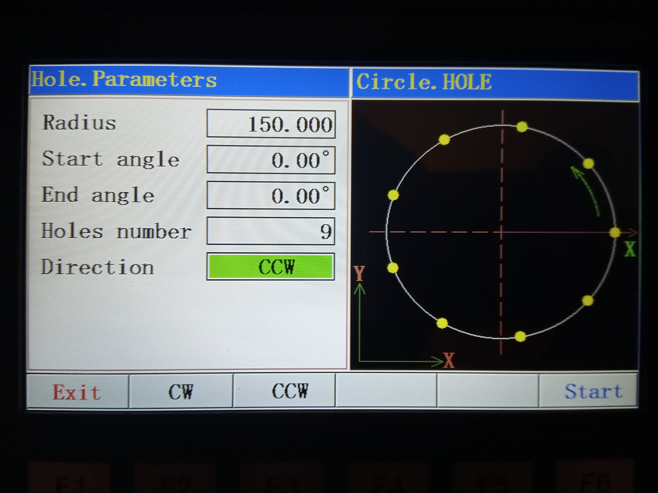

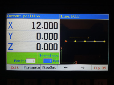

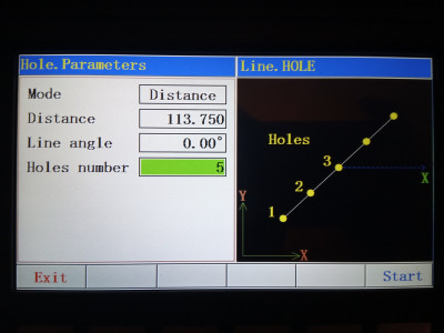

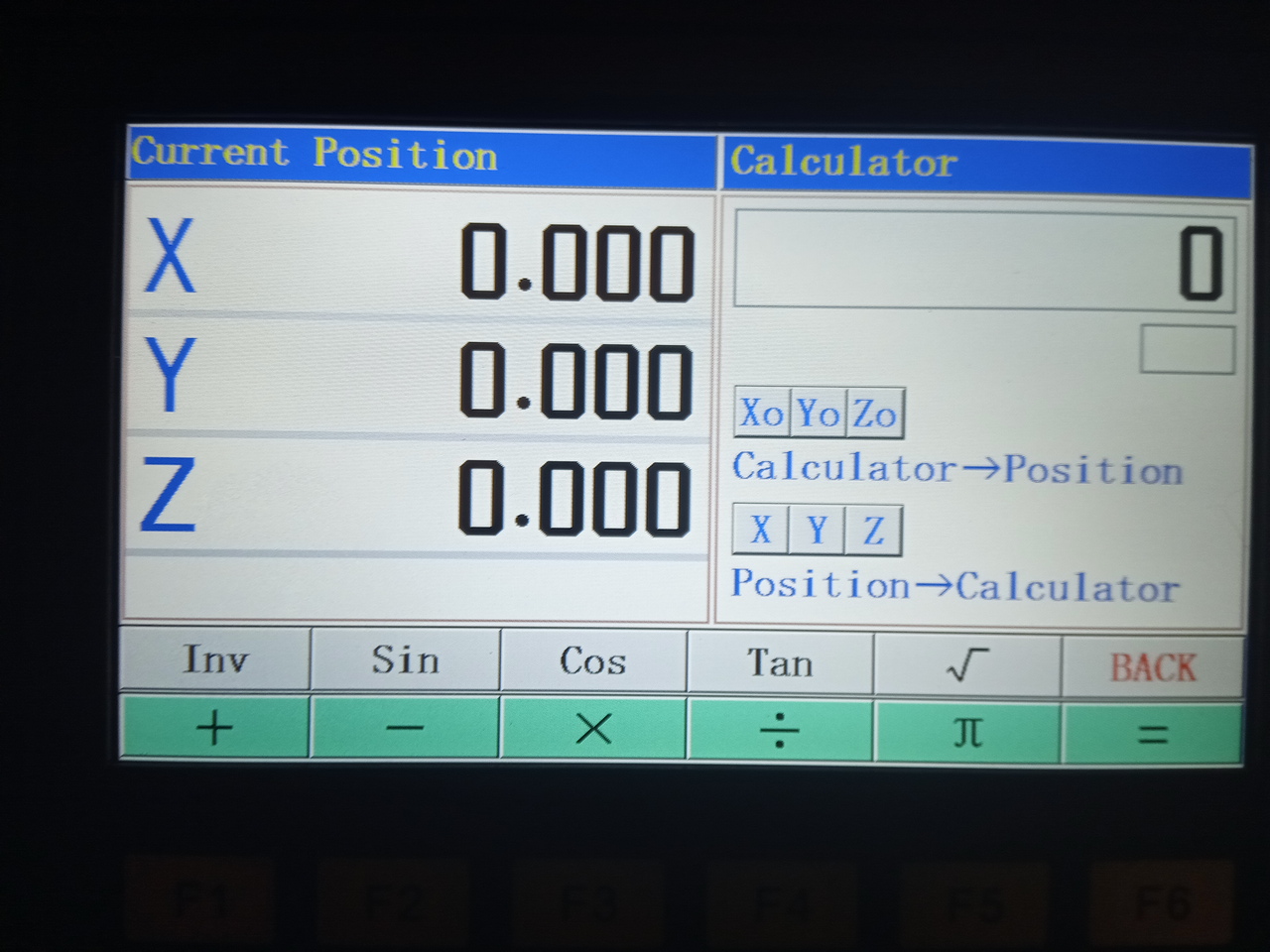

Příspěvky: 4894
30. 3. 2020, 9:56

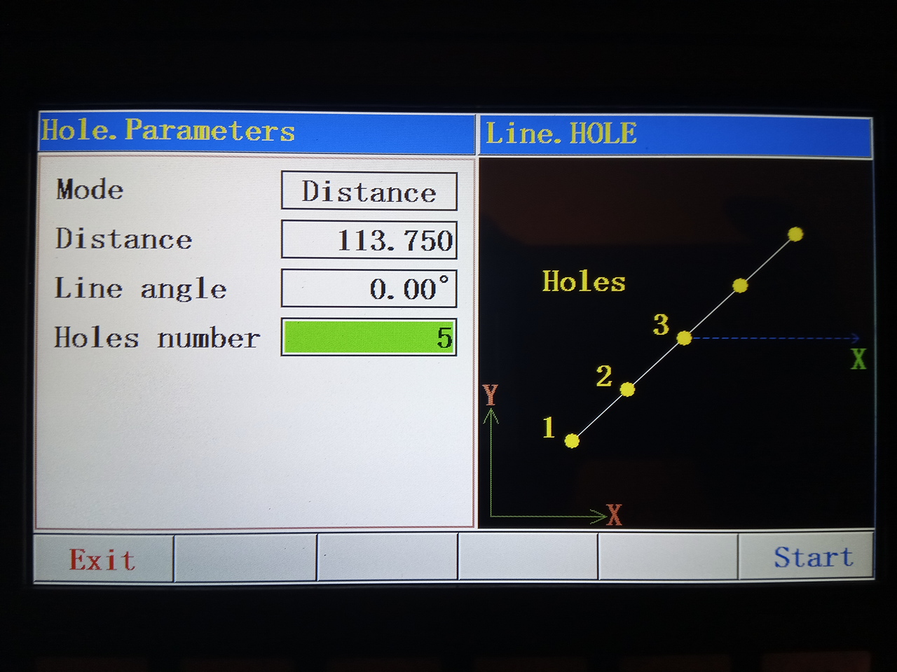

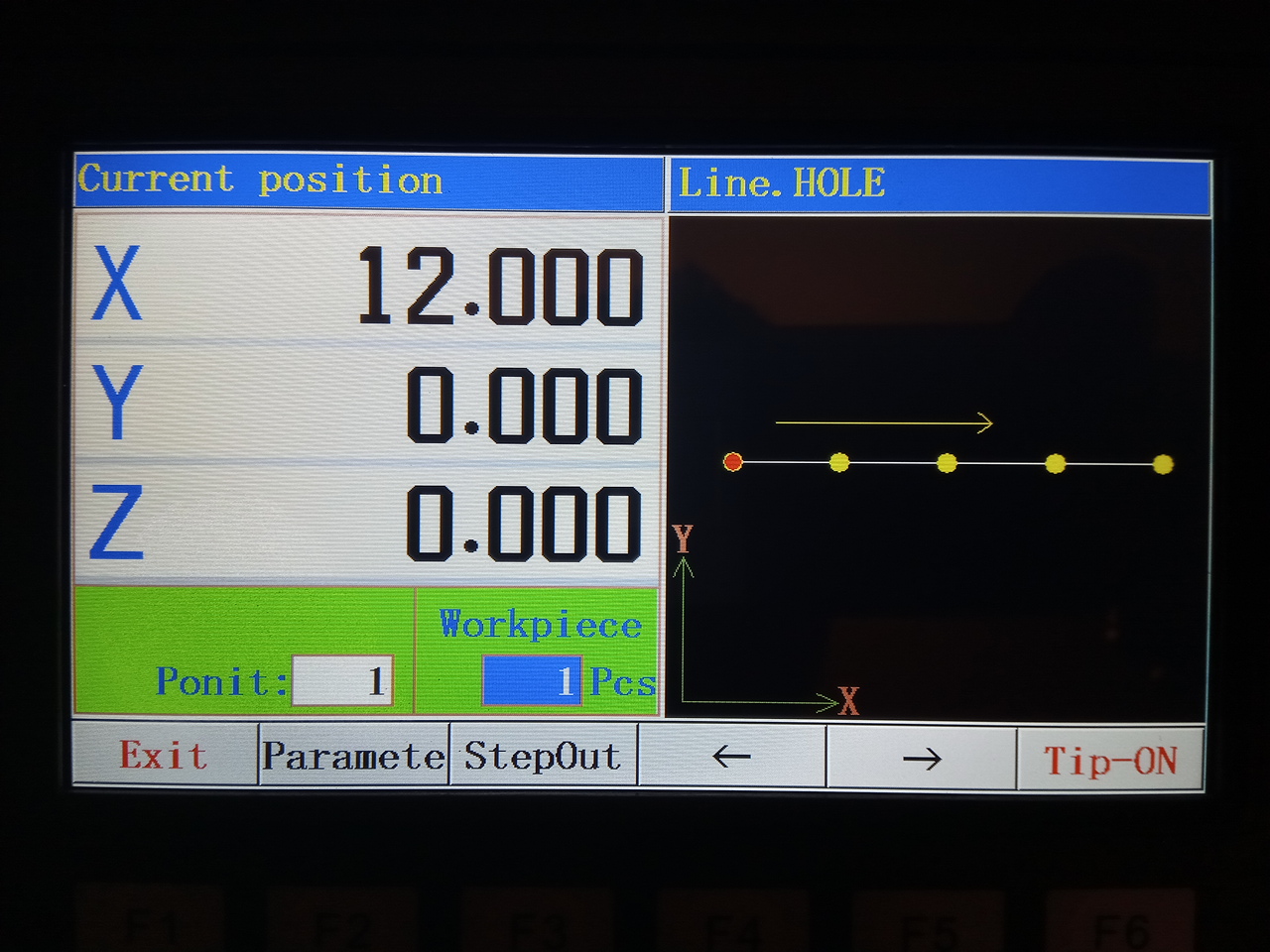

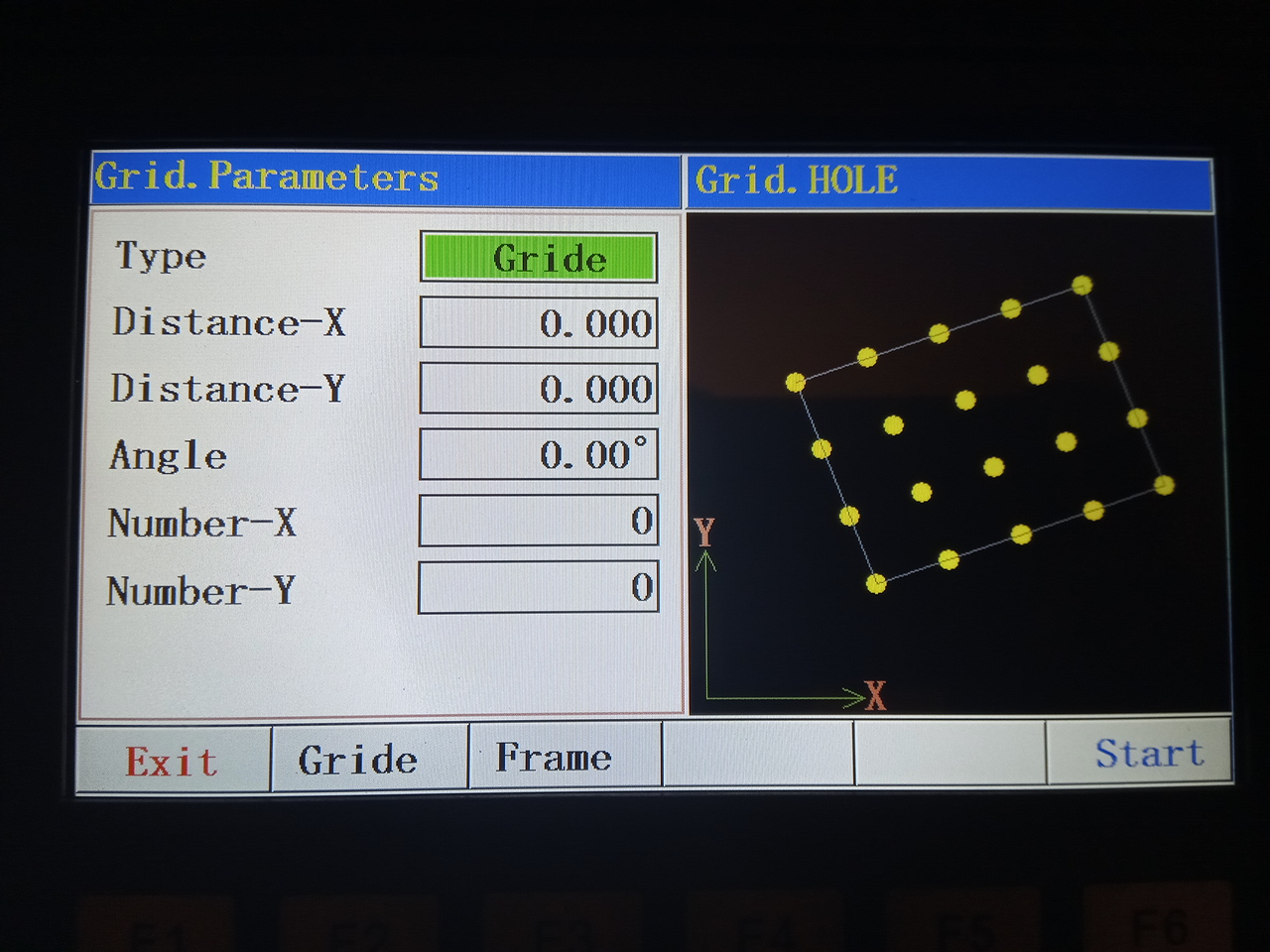

Má to na uložení 500 míst, pokud by někdo potřeboval kouknout do brožurky co je k tomu, můžu se pokusit najít čas ofotit, nacpat do PDF..
Pár fotek, proč jsem chtěl display a ne led
Montáž proběhne někdy později, teď mám na stole jiný projekty, taky se k tomu bude muset udělat pořádnej držák.
Trochu mám výhrady k upevnění, to moc festovně nevypadá, nějaký malý matičky zatavený v plastu, snad jen čtvrtky nebo co to je. To budu muset ještě prozkoumat a něco s tím vymyslet. Jinak zatím spokojenost.
Příspěvky: 4894
31. 3. 2020, 11:21

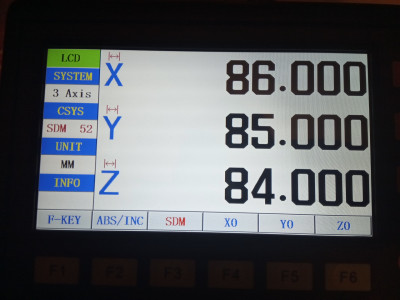

Odměřování umí na každé ose Rádius a Diametr, takže jde použít i na soustruh.
Umí i "lathe mode", což je součet/rozdíl dvou os dohromady, což je to, o čem se tu kdysi zmínil Josef, že by bylo fajn, kdyby odměřování umělo spřáhnout posuv v ose x a výsuv pinoly. Takže by se u osy která by se použila na pinolu obrátil směr počítání. Čili by to odměřovalo reálnou vzdálenost nástroje od obrobku (v obrobku) při pohybu jak pinoly, tak i stolu.
Praktický kdybych použil 2x dvouosý odměřování, tak bych měl ve dvou televizích tři osy, ale ta jedna osa by vzájemně reagovala jak na pohyb stolu, tak i na pohyb pinoly, neboť by ta osa četla dvě pravítka.
Odměřování umí i filtr otřesů, tj může přijít na brusku.

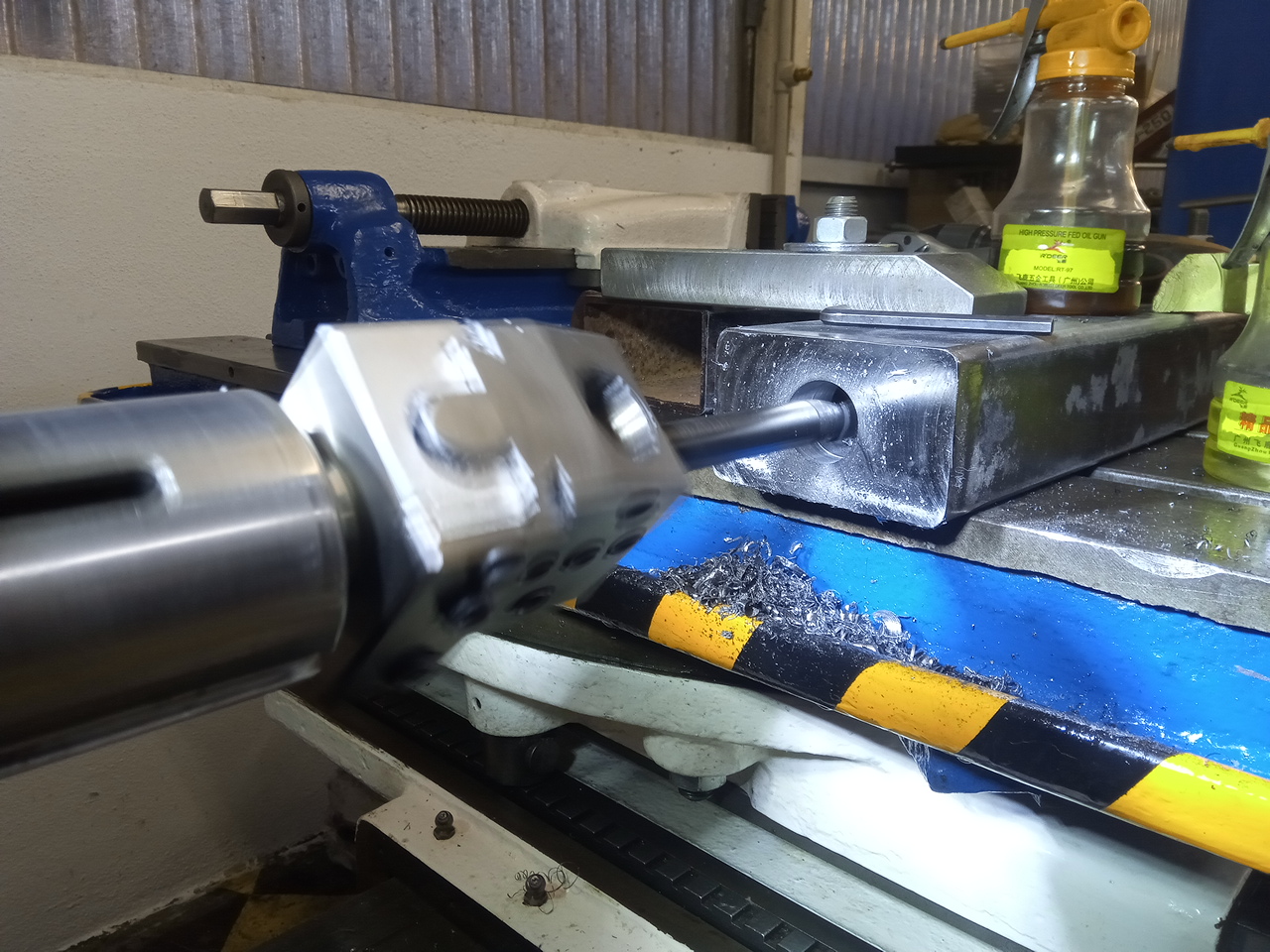

Příspěvky: 4894
10. 4. 2020, 9:05

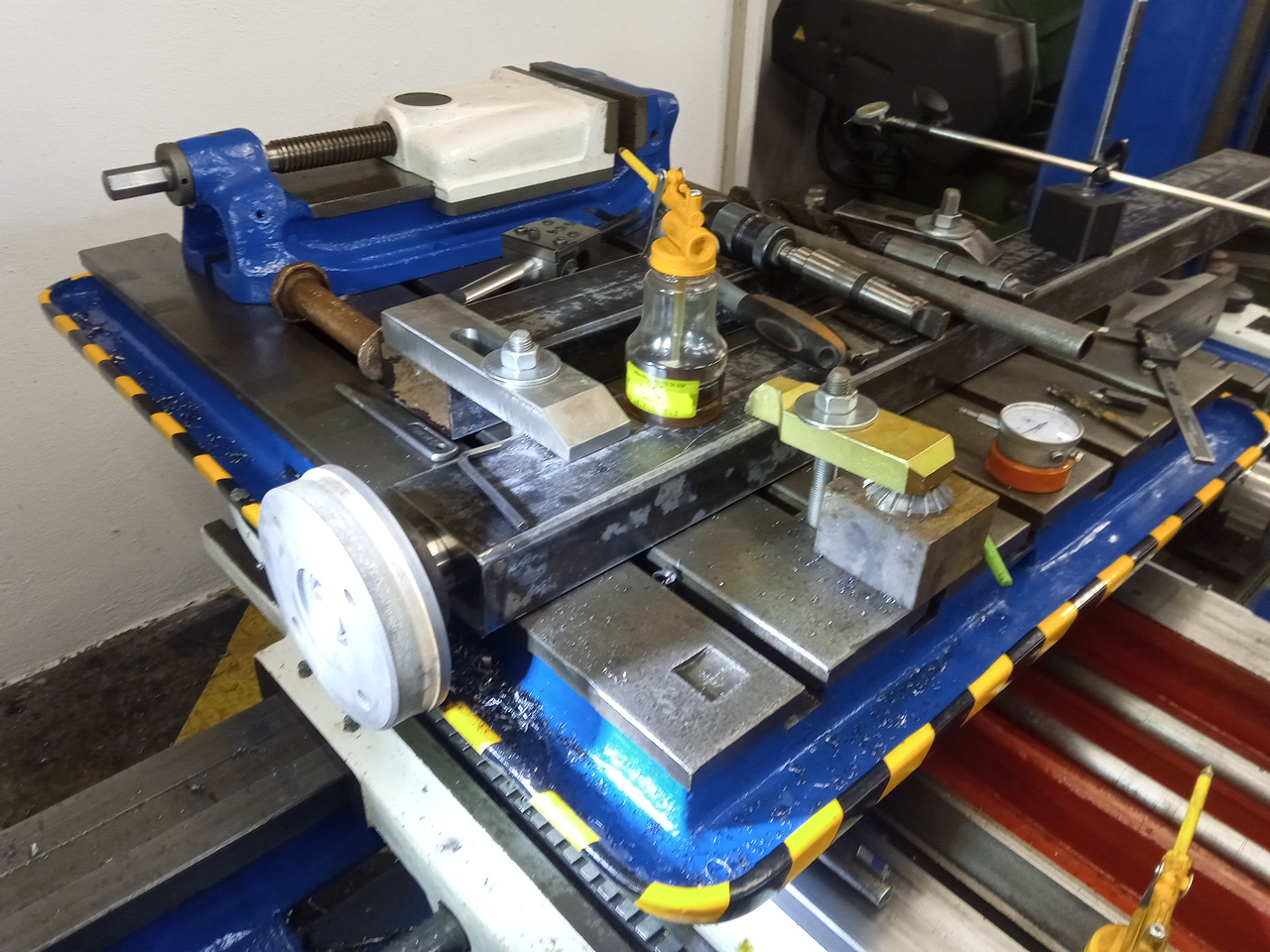

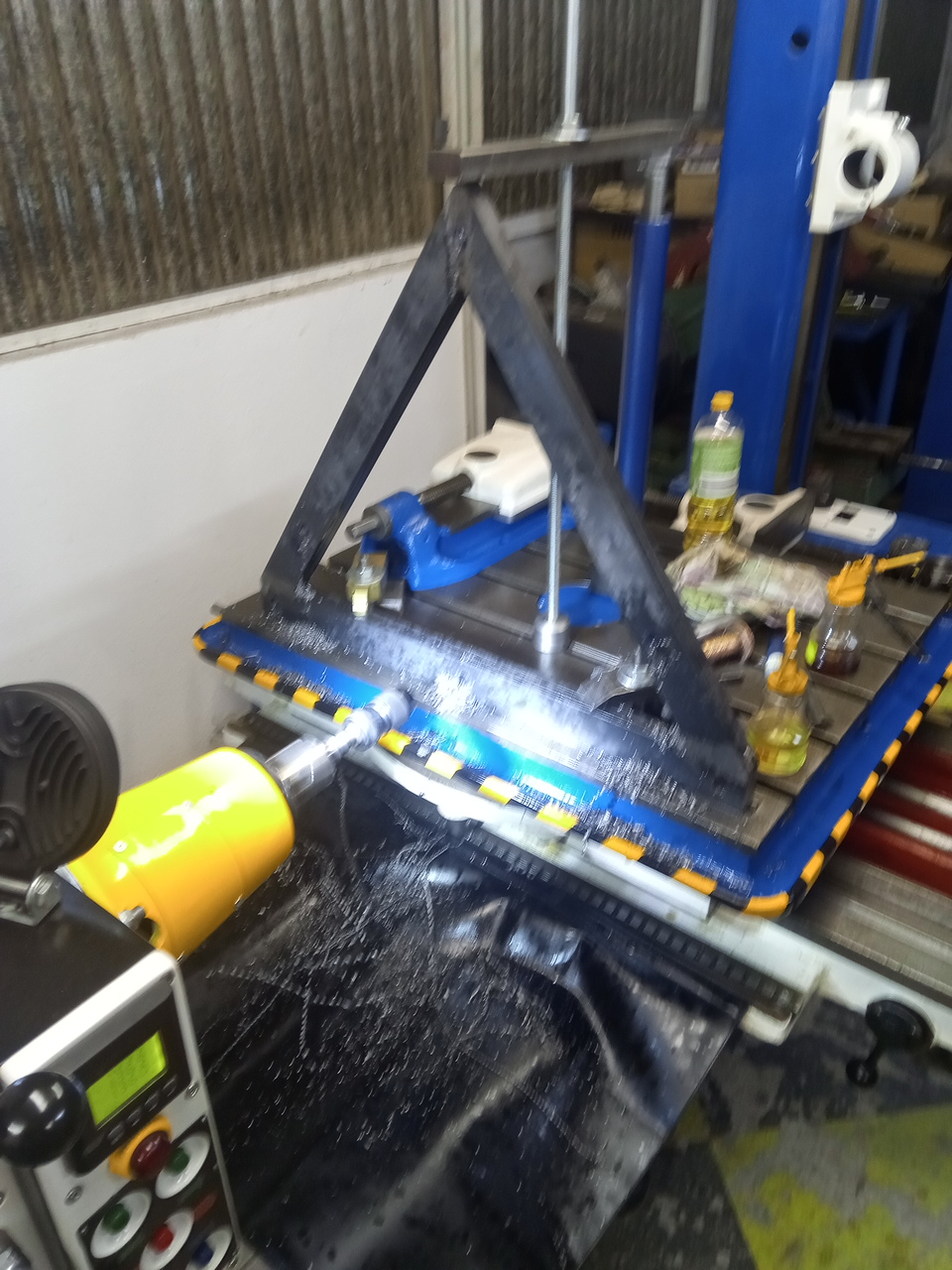

Výroba dílenskýho jeřábku, podrobnosti přidám později.
Jako otočnou základnu jsem použil brzdový kotouč z auta (s integrovaným ložiskem) to je fajn věc, kotouč se vymění a ložisko musí jít s ním... Jsou tam dvě kuželíkový proti sobě, takže jsem na to nalisoval trn, a domek je hotovej a perfektně funkční.
Příspěvky: 4894
15. 4. 2020, 9:34
Zase jsem to mázl :roll: (fotku :D )
