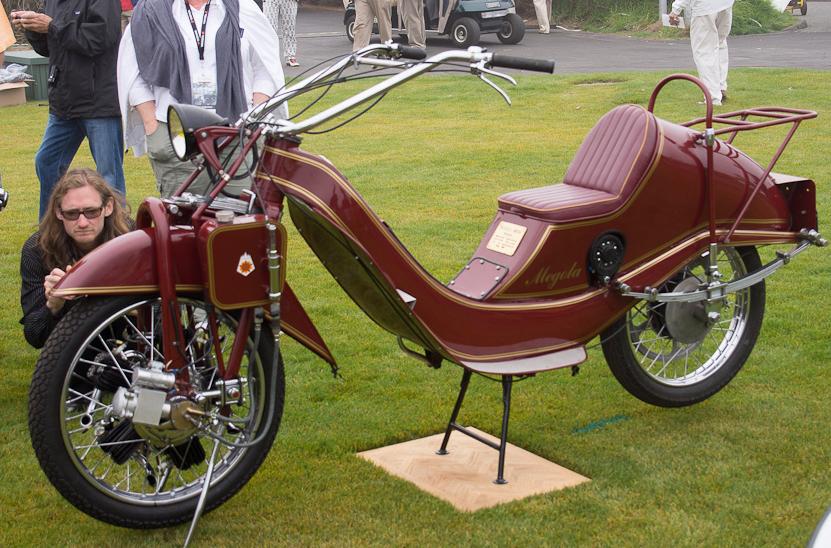

nedá mi to sem dát náhodně objevené obrázky moto - hlavne pro (strojařsky) zajímavě koncipovaný motor a související ...
https://greasengasoline.wordpress.com/category/prot/
pro ty co se jin nechce číst - tříválec, mechanická spojka, 2-st převodovka, vše v předním kole = zhruba 50 kg
moto celkem 135 kg

Vypadá to pěkně, ale asi abych nechtěl jezdit na něčem s podobným rozložením hmotnosti.

Uzasny, paradni !! Ono to s tim rozlozenim hmotnosti nemusi byt zase tak spatne. Pokud si na zadek sedne 100kilovy soudruh, muze to byt vyvazene docela dobre. Design fantasticky, skoda ze do podobnych replik (klidne i elektro) nesla treba Jawka nebo Cizka (tim nemyslim toho podvodnika co ted vlastni znacku a ve stodole ma jeden prototyp) a misto toho pachali stroje s motorama malem z cinskych sekacek za ktere sklizeli pouze posmech typu Dandy, Betka, New Pionyr, atd. Kdyby do neceho podobneho sel treba Blata, mohlo to mit sance na uspech.

Jako technický koncept je to zajímavý a konstruktér se u toho určitě vyřádil :) Ale tomu kdo se alespoň trochu zajímá o konstrukci motorových vozidel je jasný, že je to typický příklad slepé uličky :mrgreen:
chb píše:....vše v předním kole = zhruba 50 kg
A to je právě ten největší problém. Při každé akceleraci a brždění musí ta motorka nejen zrychlovat a zpomalovat svojí celkovou hmotu ve směru jízdy ale taky navíc musí ještě roztáčet a zastavovat padesátikilový "setrvačník" v podobě předního kola. Takže ve srovnání s klasickou koncepcí to má mizernou dynamiku. A další nezanedbatelný problém je ten, že je ta rotační padesátikilová hmota předního kola neodpružená :!:
s Cimrmannem můžeme konstatovat, že je to zřejmá blbost, takováto koncepce :-) - ale netroufl bych si vsadit, které kolo bude mít po pár letech poháněné elektromotorka s miniaturním motorem v náboji

je to vůbec zajímavé - uvedené moto nebyl jejich "vynález" ale přepracovaný a zjednodušený starší model Megola z roku 1921-1925
uvádí, že Megola úspěšně v té době vítězila v závodech - a je u ní uvedeno, vyrobeno zhruba 2000 kusů
5ti válec, 640cc 14 HP s maximálkou 140 km/hod a kroutícím momentem, který dovolil rozjezd bez převodů a spojky (to ale není vůbec špatné na tu dobu) - bez řazení a bez spojky :-)
uvnitř motoru byla planetová převodovka 5:1, pak při 60 Mph kolo točilo 754 ot/min a motor (tedy klikovka) točil 3016 ot/min
ještě je u toho zmínka, že duše nebyla uzavřený kruh aby šla vyměnit bez demontáže kola

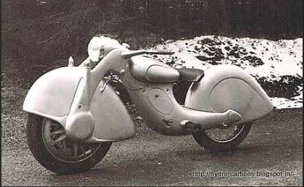

Nezávodní verze
Nezávodní verze

Už jste něko na něčem co mělo náhon na přední kolo jel? Myslím tedy něco co má 2 kola.
