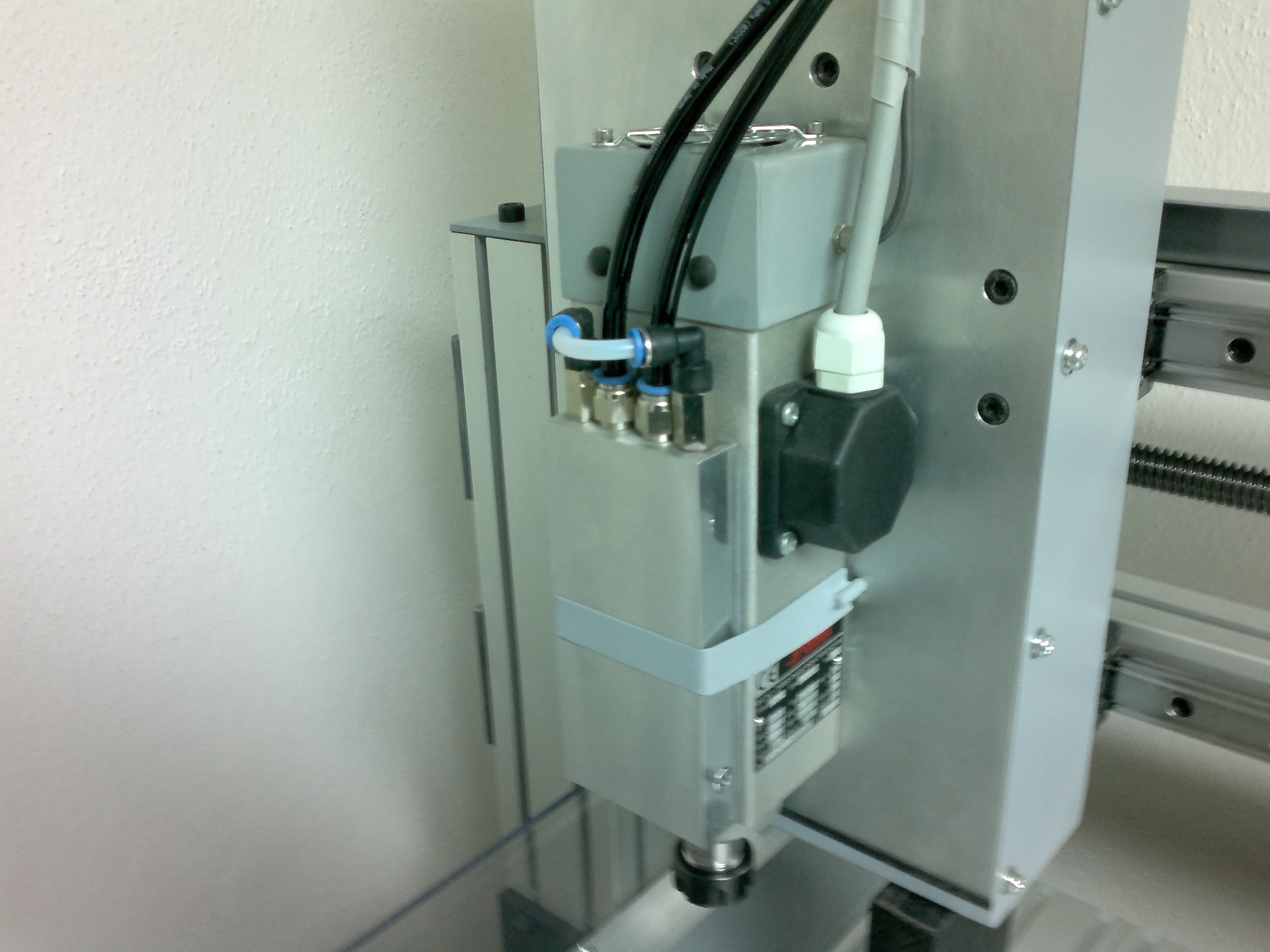

zami
Příspěvky: 665
Registrován: 25. 1. 2011, 2:07
Bydliště: Třebíč
9. 11. 2014, 12:15
Tady mám moje konečné řešení. Už nějakou dobu funguje naprosto bezproblémů. I po někaolikahodinovém frézování je vřeteno stále vlažné.
http://www.c-n-c.cz/download/file.php?i ... &mode=view" onclick="window.open(this.href);return false;
Miloš.

9. 11. 2014, 12:37
To: zami
hodně dobrý...
předpokládám, že máš cirkulační chlazení. Ten chladič máš na vstupu OR na výstupu vřetene? Máš to dochlazované nějakým ventilátorem? Co používáš za čerpadlo, pokud je to okruhové chlazení?
nemám sice vodní chlazení, ale třeba se k tomu časem také dopracuju a tak by mne to už dopředu zajímalo

zami
Příspěvky: 665
Bydliště: Třebíč
9. 11. 2014, 12:48
Jsou tam dva 12V ventilátorky. Čerpadlo je staré topenářské.

dyntyd
Příspěvky: 391
Registrován: 13. 12. 2007, 1:40
Bydliště: Hradec Králové
9. 11. 2014, 12:59
Kolik vody je tedy potreba? A cerpadlo bezi furt? A nebo ho mas spinane to same u ventilatoru?
zami
Příspěvky: 665
Bydliště: Třebíč
9. 11. 2014, 1:04
Kapaliny je potřeba asi jeden litr. Mám tam nějakou pro hliníkové motory. Čerpadlo a ventilátory běží pořád. Je to na zvláštní ruční vypínač.

dyntyd
Příspěvky: 391
9. 11. 2014, 1:08
A z ceho je ten chladic koukal jsem po necem a nasel vse drahe jak pr...
zami
Příspěvky: 665
Bydliště: Třebíč
9. 11. 2014, 1:10
Je to nový náhradní díl na Felicii. Nestál mě i s poštovným ani čtyři stovky.
Miloš

dendy
Příspěvky: 57
Registrován: 14. 12. 2012, 5:14
Bydliště: Jížní Čechy,
9. 11. 2014, 7:47
Zami má chlazení udělaný parádně. Taky jsem se chtěl inspirovat Zamiho vychytaným chlazením. Měl jsem ale problém že mám slabý vřetýnko 0,73Kw.
A problém byl v tom, že šrouby které drží krytku napájecí svorkovnice motru prochází zkrz profil kde by měla proudi chladící kapalina :( . To mě oodradilo.
Navrtal jsem hliníkovou desku a udělal jsem chladič který je namazaný teplovodivou pastou na CPU. Dotáhnul na čelo vřetene a chladí to perfektně. Po cca 4 hodinách je vřeteno vlažný i na ložiskách + tam mám ještě dodělaný ventilátor na vřeteni.
Samozřejmě že chladící voda je hnaná čerpadlem do chladiče s ventitátorem jako u Zamiho.
dyntyd
Příspěvky: 391
9. 11. 2014, 8:20
A jaké čerpadlo máš ty ?
dendy
Příspěvky: 57
9. 11. 2014, 8:39
Byla to zkoužka ale zatím uspěšně asi 1,5 roku používám benzínové čerpadlo z fiata punto. :) Až odejde tak už jsem vyhlídnul něco jinýho tady.
