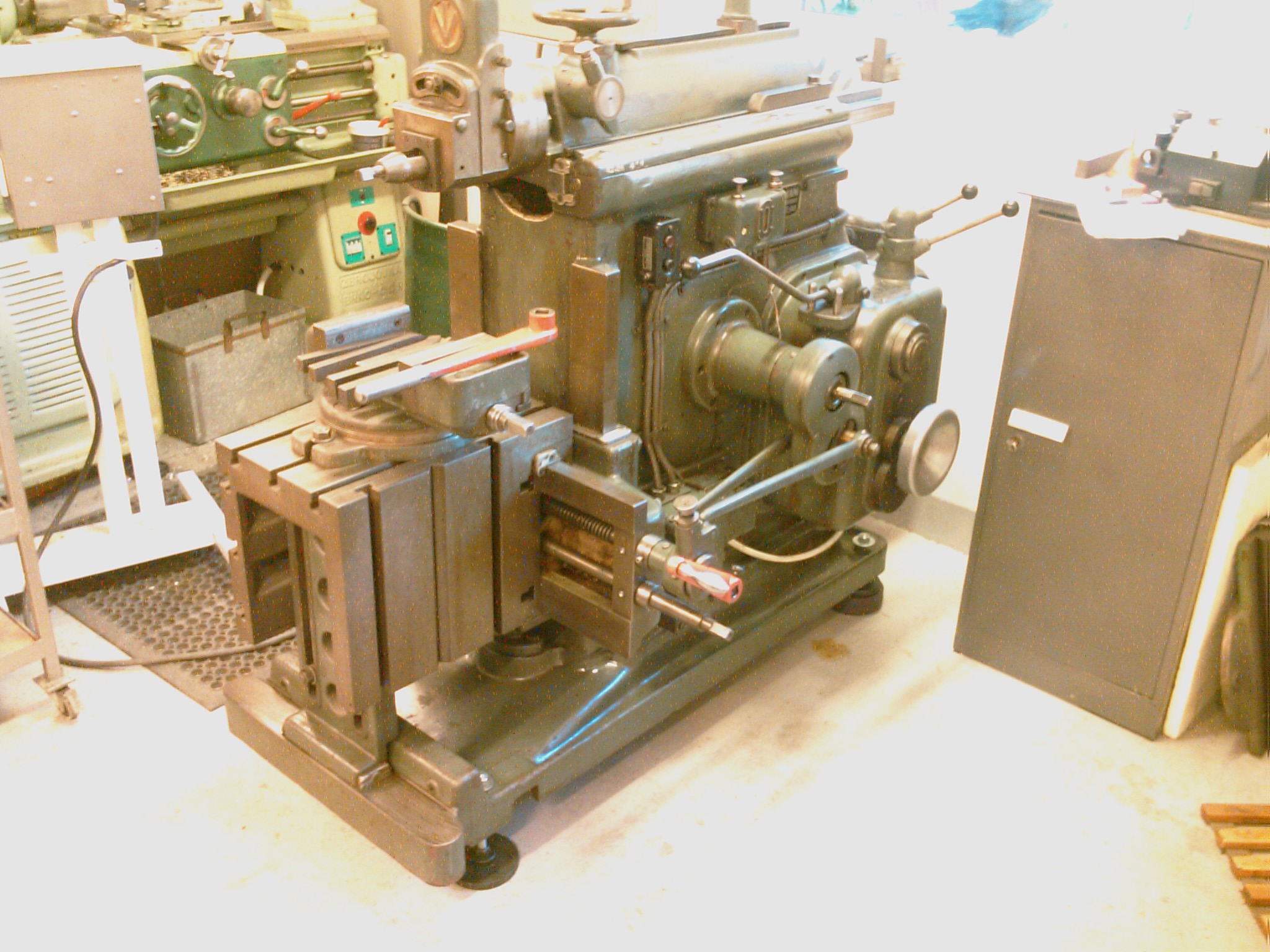

Záleží na druhu práce, mám šeping i frézku, každý stroj je specifický, jistě že šeping je pomalejší než frézka.
Dělám poměrně dost litiny, plochy, drážky atd. a na šepingu udělám pěkný povrch na základnách pro další obrábění, pěkně odeberu tvrdou šlupku pod povrchem, vyhrubuji co se dá, přepnu a přelíznu načisto a na frézce jedu načisto jen tvary, které nejdou šťouchat. Bordel zůstane na (levném) stroji, to samé platí o nástrojích, když se otupý, lehce přebrousím popř. vyměním plátek. Frézy se musejí brousit a to taky něco stojí. Mě to takto vyhovuje, nikam nespěchám.
Mimochodem, dají se sehnat nože s výměnnými plátky pro šeping? Myslím, že Pramet dělal jakési hoblovací plátky, ale už to nemůžu dohledat. Ta výdrž by byla oproti radecu asi úplně někde jinde.
Myslím že výrobu Pramet odpískal,asi stejně jako Pošta roznášku telegramů.Jimmy píše:Mimochodem, dají se sehnat nože s výměnnými plátky pro šeping? Myslím, že Pramet dělal jakési hoblovací plátky, ale už to nemůžu dohledat.
jj vnitřní obrážení jen tak neskončí.
Na hrubé obrání povrchu používám staré vbd nože od narexu, načisto jdou v nouzi použít normální nože na soustruh, jen se musí dávat pozor, aby při zpětném chodu nebouchaly do povrchu, hned se jinak vylomí břit. Toto platí pro litinu, na ocel používám jen radeka popř. kované nože.
Ale vždyť tohle jsou přesně důvody, proč jsem to kupoval. Jeden člověk mi ho nabídl za 3 000,- a 2 500,- jsem dal za přepravu (bohužel na ani ne 20km, protože 1 500,- byl paušál do 50km cesty a 1000,- za hydraulickou ruku, jinak jezdí za asi 19,- /km). Nějakou dobu jsem nad tím přemýšlel (protože si zase přeci jen nechci zakrámovat dílnu kde čím jen proto, že je to levné. Důvody, proč jsem se rozhodl, jsou:
- Zdvih je 450mm a příčný posuv 550mm. Takže bych teoreticky přerovnal i desku 400x500. Ale jen teoreticky, protože stůl je široký asi jen 320. Nicméně ono už je zajímavé 300x300 a i těch 400x400 bych tam nějak upnul. Šeping má půdorys cca 1,7x1 + ještě nějaký obslužný prostor (ten ale může už sdílet třeba se soustruhem). Frézka, co dá příčně 450 by, musela být minimálně FA5 co by mi zabrala půlku dílny a má příkon 15kW, nebo FGSV50. Bývalý majitel mi ukazoval nějaké srovnané desky a povrch byl super.
- Potřeba výroby rybin. Jednak úhlové frézy jsou bazarově poměrně úzkoprofilové zboží a nové už lezou do peněz (někdo mi i říkal, že se moc přebrušovat nedají). Ale hlavně je to o kvalitě povrchu.
- Drážkování. Drážkovacím nožem můžu udělat i lícovanou drážku. T-drážku jsem popravdě ještě nefrézoval, ale tuším, že to asi nebude zrovna standa. S frézami na T-drážky je to bazarově ještě horší než s úhlovými.
Na frézku příslušenství už mam. U FA3 mi chybí jen lyra pro frézování závitů (ono mi ani tak nejde o závity jako šroubovice se stoupáním do 75mm), jinak mam DU250, koníky, podélnou děličku, obrážecí hlavu, úhlovou hlavu.
Co se týče břitových destiček na obrážení. Původní majitel to zkoušel a právě že se mu štípou. Dělala to klapačka, které by se musela jedině ručně při zpětném tahu zvednout, ale já bych na to za chodu nesahal.
V příloze je foto té co jsem koupil ještě u původního majitele.

Mám úplně stejný šeping, paráda, mě tam jen blbne ta mazací nádržka, ale jinak úplně v pohodě.
Na aretaci klapačky je tam na hlavě taková dírka, do ní se jemně naklepne kolíček a máš zajištěno, pak v klidu můžeš hoblovat t-drážky, hluboké drážky, plochy pod rovinou atd. Sice špička škrábe po povrchu, ale jen takto se dají dělat ty t-drážky. Jinak se nůž musí vyklopit proti směru, aby při zpátečním směru odskočil od povrchu.
Abych mohl využít toho zdvihu a přejezdu, mám odlitý, bohužel ještě neobrobený stůl, který přesahuje přes stůl, nebo upínám přímo na stůl takovou lištu, a z druhé strany upnu pevný doraz. Obrobek dám mezi tyto lišty, přitáhnu šrouby a už obrábím.
