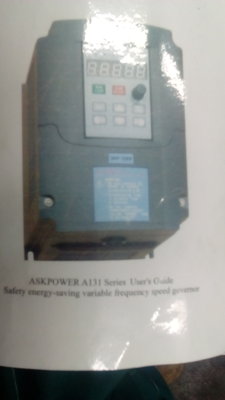

Bohužel jsi nám nesdělil jaký měnič používáš. Ten měnič si asi neměl napájený přes EMC filtr že? A ten měnič asi nemá ten EMC filtr integrovaný? Pokud je odpověď na předchozí otázky neměl a nemá, tak odhaduju že ten měnič slušně vyzařuje rušení zpátky do sítě a přes zřejmě pulzní zdroj, který moc tohohle rušení neodfiltruje, se to dostane až do napájení té čínské desky.
Takže:
1- Použij EMC filtr v napájení měniče (je to standardně popsané v návodu ke každému měniči)
2- Kabel mezi motorem a měničem by měl být stíněný stejně tak jako kabel mezi měničem a EMC filtrem

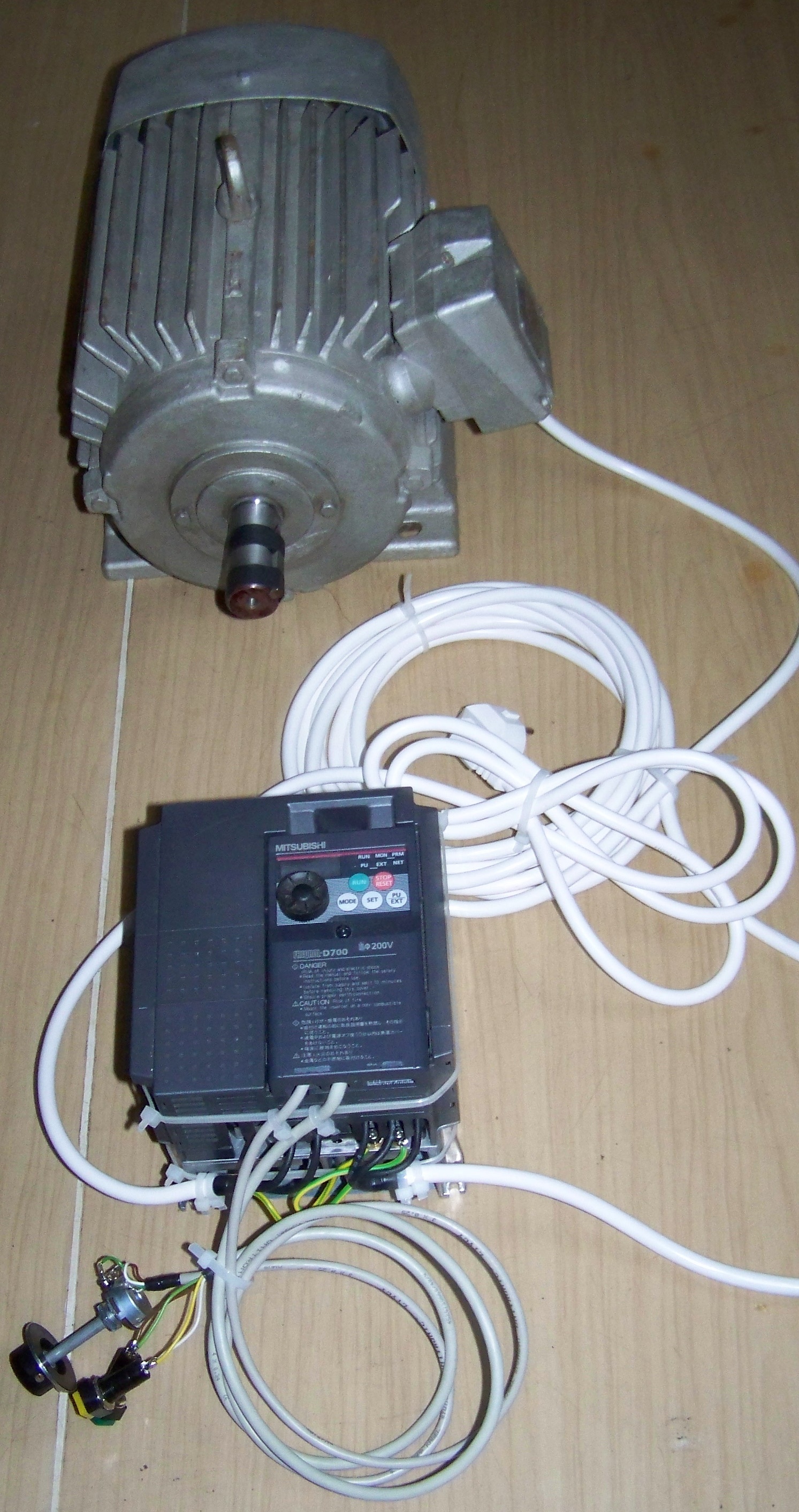

Jinak jsem připojil jiný motor patkovy Siemens s měničem do stejné rozbocky a cuka to motory stejně.
Ten ale nemá stíněné kabely.Je to k soustruhu.

Použitý měnič

Filtr třeba tady typ 1ELF16V cena 775,- bez DPH. Měl by být zapojený co nejblíže měniči. Tady máš příklady zapojení. Kabel mezi motorem a měničem použij stíněný, teda pokud už tam stíněný nemáš. Vhodný je třeba 4x1,5 JZ-HF-CY, ten se dá koupit na cncshop.cz
