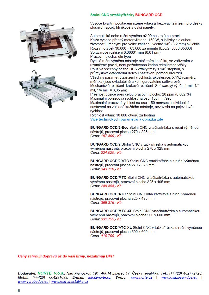

Tohle bych chtěl jednou vyrábět komplet od A do Z včetně elektroniky a CAD/CAM programu :)
Kdyby se chtěl nějaký technolog co by tomu rozuměl přidat tak nechť písne SZ mě, pro ostatní k okoštování ceny a parametry:

18 000 děr za hodinu? To je 5 za sekundu. To je skutečně reálný? To je odhadem posuv 300mm/min bez přejezdů. To se mi zdá nějak moc i do DPS.

bobik píše:5 (děr) za sekundu (...) je odhadem posuv 300mm/min bez přejezdů.
Jak to myslíš?

14. 11. 2016, 5:55
DPS je odhadem 1mm tlustá, tedy jesliže to udělá 5 děr za sekundu je tedy posuv je 5mm/s což je 300mm/min. Přejezdy jsem nepočítal, tedy posuv bude při vrtání větší.

vsak ty vretena tocej 100 000 ot/min

14. 11. 2016, 6:22
Tak jsem zkouknul nějaká videa o vrtání DPS, a skutečně to tak může být. 5 děr za sekundu. Furt se mi to zdá neuvěřitelný.
https://www.youtube.com/watch?v=tQKlpba8Zok

15. 11. 2016, 7:37
Mašinka pěkná, ale k čemu? V první řadě je to postavené z Al profilů a tak ty přesnosti spíš budou z oblasti snů a přání. Je krásný vyvrtat tišťák za minutu a né za pět minut. Praktické využití to má na lince na výrobu PCB ale určitě né doma. Bral bych to na hraní, kdyby cena byla někde u 20t korun.

15. 11. 2016, 7:53
lubbez píše:Mašinka pěkná, ale k čemu? V první řadě je to postavené z Al profilů a tak ty přesnosti spíš budou z oblasti snů a přání. Je krásný vyvrtat tišťák za minutu a né za pět minut. Praktické využití to má na lince na výrobu PCB ale určitě né doma. Bral bych to na hraní, kdyby cena byla někde u 20t korun.
Ale jo do učeben je to dobrý aby se tam na to prášilo :) převážná většina zákazníků jsou školy - to vím na sto pro (neptej se mě jak ale vím to). Takže i když bys rád něco za 20 tis. tak to nakupuješ za tyto a vyšší ceny příspěvkem na vzdělání ve fromě několikanásobného zdanění tvých příjmů ;-)
(odvádíš sociální, zdravotní, daň, ze zdaněných peněz nakupuješ s DPH což je další daň ;-))

15. 11. 2016, 9:28
lubbez píše: kdyby cena byla někde u 20t korun.
Kolik stojí vřetýnko s 80000ot/min a s nějakou rozumnou výměnou nástrojů??

Náhodou vím - bavil jsem se s člověkem co to dodává na výrobní linky a prozradil cenu od českého výrobce.
Vřetýnko s ATC výměnou (jen to že to umí pneumaticky upnout a pustit nástroj, tj. bez pořadače nástrojů) velkoobchodní cena od výrobce v ČR - prodej přímo výrobci strojů za 60 tisíc bez DPH při odběru >10 ks.
