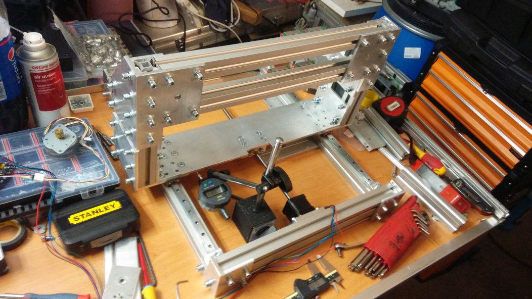

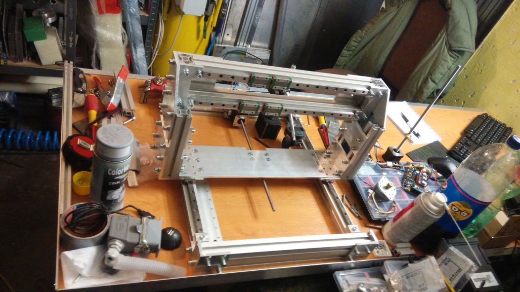

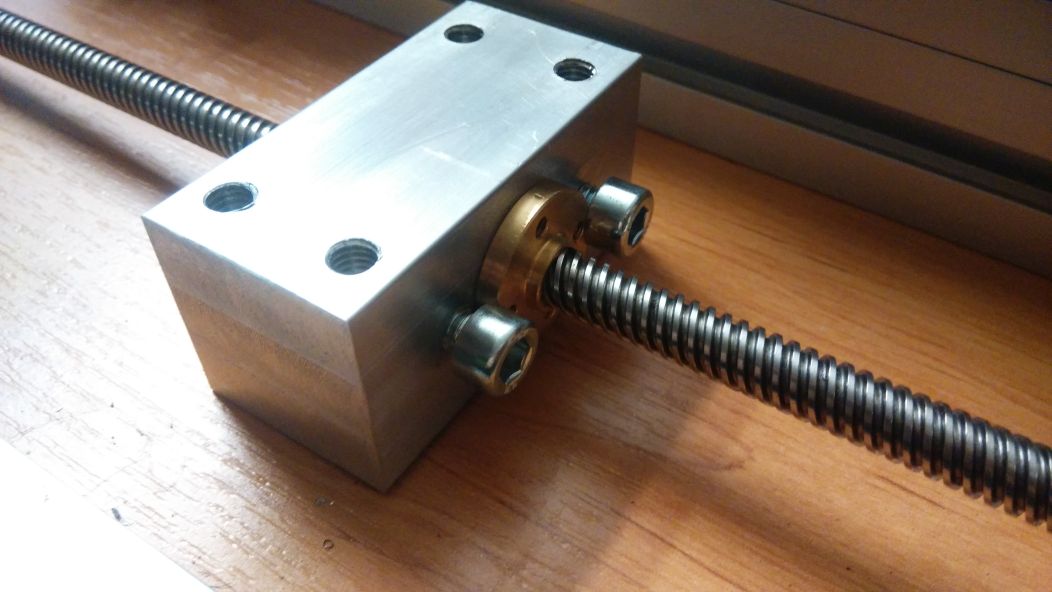

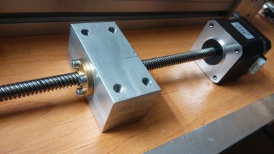

Tak jsem se po 3D tiskarne rozhodl postavit si i male CNCcko. Kvuli cene chci pouzit cinske komponenty, v prvni rade krok. motory pro 3D tiskarny (priruba NEMA17) s implantovanym trapezem.
http://www.ebay.com/itm/Assembled-RepRa ... 2384986364

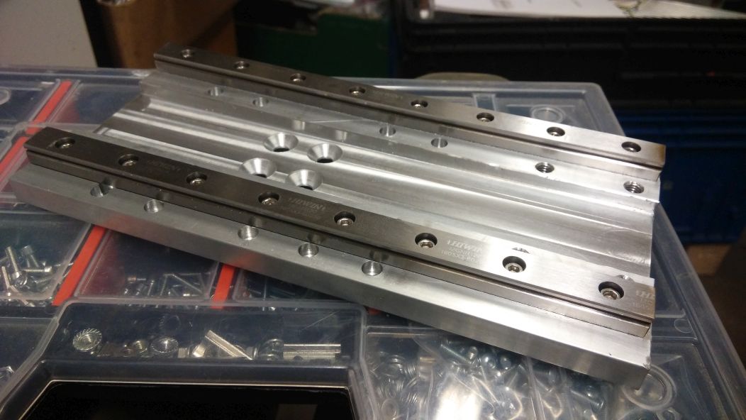

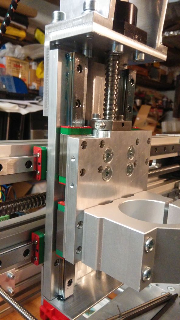

Konstrukce z Alupa profilu 30x30, pojezdy MGN12 a vozejcky MGN12H (oboje cinsky HIWIN). Vetsina konstrukce z ruznych profilu (plochace, L-ka) od eHlinik.cz
Hiwiny:
http://www.c-n-c.cz/viewtopic.php?f=20&t=22810

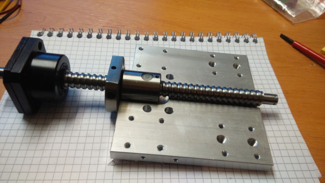

a kulickove srouby (trapez jsem nakonec nepouzil - priste musim pri navrhu pocitat s axialni vuli motoru se zalis. trapezem a pridat nejake loziskove domky) :
http://www.c-n-c.cz/viewtopic.php?f=3&t=22811
Drivery zatim resim (asi TB6600), protoze minidriveriky z 3D tiskaren osklive zapachaji. Mel jsem strach jestli to ten motorek utahne, ale kdyz ho zapru rukou v pohybu, tak odsune zbytek tiskarny po stole - cili u me dobry (a z pididriveru se zakouri .
Rizeni Arduino a GRBL, na Arduinu jsem si schopnej cokoliv naprogramovat takze do budoucna muzu rozsirovat a tunit dle libosti.

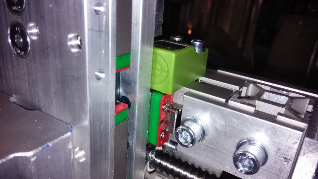

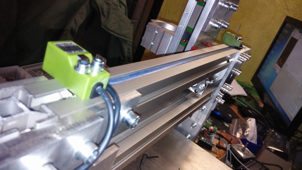

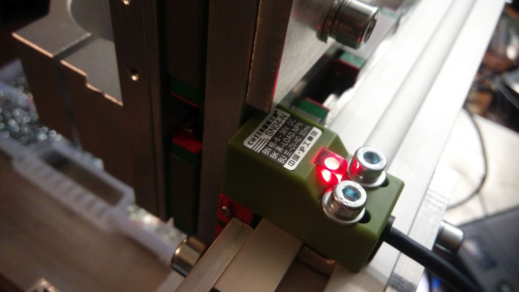

Koncaky indukcni - opet cina. Mam jich krabici. (https://www.aliexpress.com/item/Free-Sh ... 19334.html
"rychlovymenny" system 300W DC vreteno / 2,5W modry laser
http://www.ebay.com/itm/DC12-48V-400W-A ... 2067532198
- vreteno vypada docela pouzitelne, v ruce se s nim frezuje lip nez s Dremlem
https://www.aliexpress.com/item/450-nm- ... 09676.html
- po prvnich par minutach experimentovani v ruce to vypada slusne. Pali i do pruhledneho plexi. Papir reze (a zapaluje) velmi rychle. Pri ostreni mi vypalil skrz deset papiru podpis do stolu
- PWM rizeni nefunguje od nuly, ale odhadem od nejakych 30% vykonu.

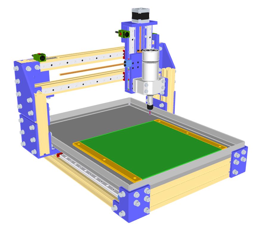

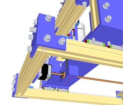

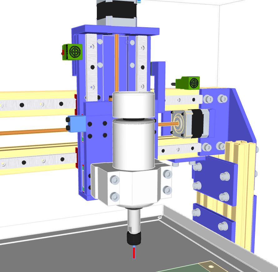

Pracovni rozsah 280x280x100mm (Y a Z osa pujde pripadne snadno prodlouzit), pokud sundam prac.desku tak bych rad aby dokazala frezovat/rezat do materialu na kterem je polozena.

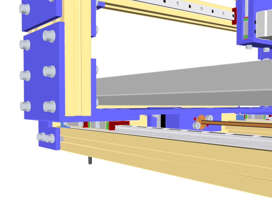

SketchUp model jak si to predstavuju: Posledni SketchUp model ke stazeni:
A soucasny stav: Video prvniho mereni vule v matce (dve matky proti sobe na trapezu, jedna napevno, druha vymezovaci)

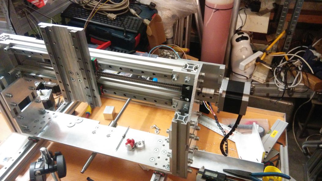

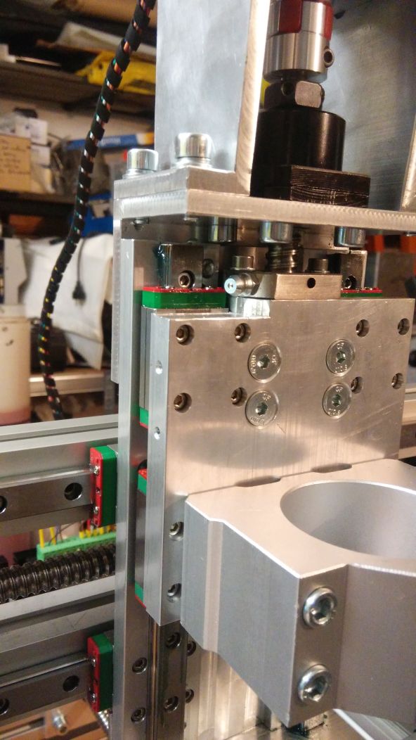

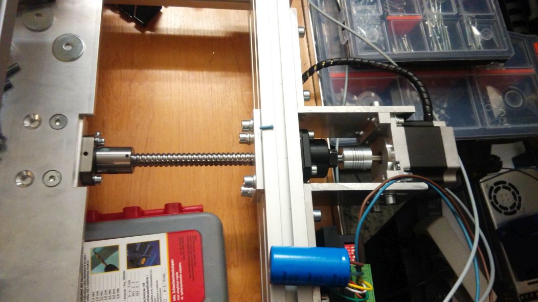

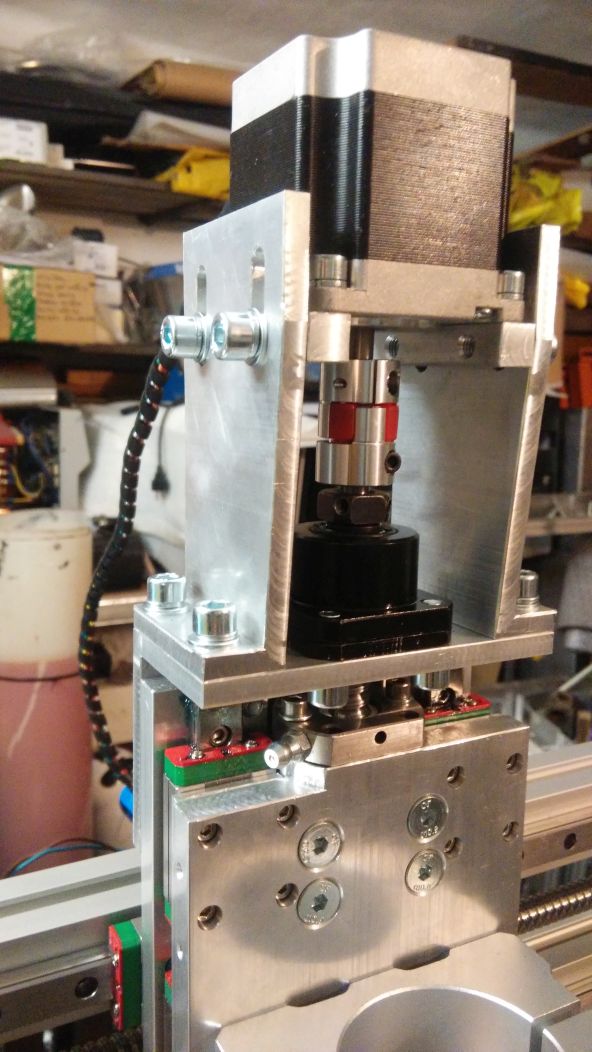

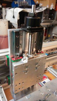

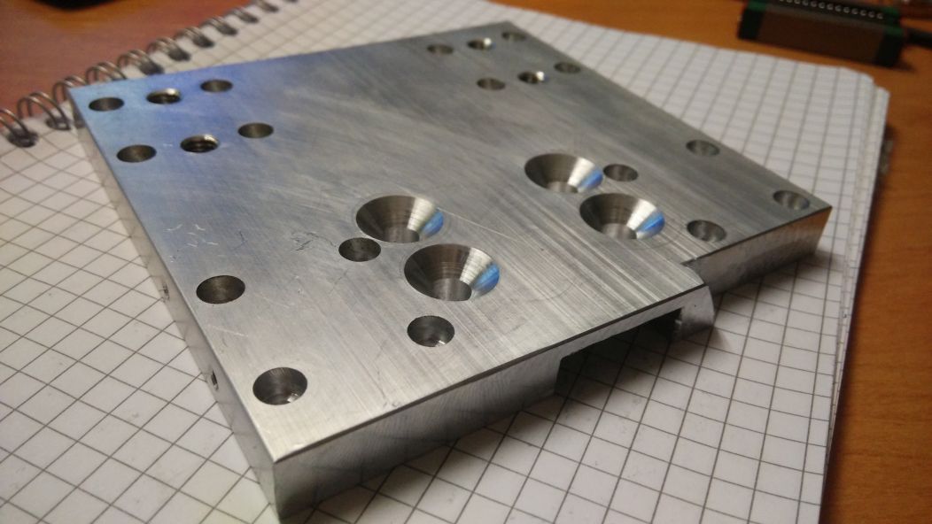

- tak jsem to nakonec cele predelal na kulickace (cili motory jsou oproti navrhu hnusne vypicene do stran a uz dodelavam senzory.
- jo, a ta spojka na Zose je k hovnu, musel jsem ji vymenit za tu hlinikovou spiralovou jako mam na ostatnich osach. Nedoporucuju.
no, v mem pripade ta spojka je hrozne tuha a neni uplne v ose (nebo nemam uplne v ose motor s osou kulickace) - cili se to desive rozdrncelo, kroutilo a nebyl jsem to schopnej ani na treti rozborku porovnat. Ta hlinikovka to krasne pobere a jezdi to uplne hladce. Ale je fakt, ze ta cervena je od cinana (jako vsechno krome profilu a motoru) a treba je na pikachu uz z vyroby... Mozna by stacil trochu mekci ten plast.
(Ta spojka je 20x25mm - z 6.35 na 8mm a motory maji max. 1,3Nm. Tak snad chvilku vydrzi. Ono to mozna z fotky vypada vetsi)
