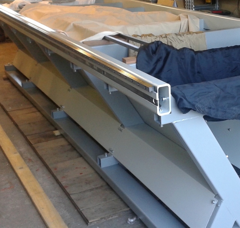

Ano, vlnovka je velmi snadno dosažitelná, to mě taky napadlo. Ale taky mě napadlo, že bych ji mohl poměrně snadno odhalit pomocí pravítka a barvy. Ale dostávat roviny obou plocháčů do stejné výšky je nesplnitelný úkol, nenapadá mě způsob jak to změřit, chybí mi referenční bod (podlaha to nejspíš nebude a přefrézovaná pracovní plocha bývá obvykle poslední bod stavby). Spíš mi ale přijde kruciální zajistit, aby obě plochy byly ve vzájemné rovině, což už není tak nereálný. Ať už vodováha, nebo jedno dlouhé pravítko a opět barva. Pravítko se sice na té vzdálenosti zřejmě o nějakou tu setinku prohne, takže plochy nebudou zcela dokonale v jedné rovině, ale zase se prohne ve všech bodech stejně a nikde není napsáno že kolejnice nesmí v ose svírat nějaký úhel, jsou-li přitom stále rovnoběžné. A tím pravítkem by se mimo jiné odhalilo i případné kroucení plocháčů.

mluvíš o setinách já se obávám, že sotva budeš honit desetiny v té délce tímto způsobem.. mimochodem ty pravítka a různé měřící přípravky máš? já jen abys nakonec nezjistil, že je levnější obrobit ten dlouhej kus najednou.. a šroubovat tam obrobenou základnu pro lineár, hřeben

Vím kolik stojí třeba taková strojní vodováha ;) A kvůli stavbě jedné frézky za dva roky ji nebudu kupovat. Pravítka a měřící přípravky můžu mít zapůjčené. Co nemůžu, to je obrobit to celé. Proto se snažím najít alespoň přijatelné a trochu funkční řešení, RaSi. Nebudou se na tom obrábět ingoty. Maximálně tak překližka.
Bavím se o linerárech, ne podepřených tyčích. U tyčí bych to tak nehrotil. Ale zase to nejsou "opravdové" kolejnice, jsou to jen opravdový čínský kolejnice :)

Počkat - navrhuješ připravit si masivní základnu (ne plocháč, byť 20mm tlustej v přesnosti h11), která by se obrobila, a teprve ta by se přišroubovala k základnímu krmelci, teda konstrukci? Protože nad tím by se dalo uvažovat a teoreticky bych měl někoho kdo by dvě samostatné dlouhé masivní tyče obrobil. Snad, teda, doufám...

Nenech se vyblbnout :wink: vodováha 0,03/m se dá koupit za 5-800Kč a na X ti rozumný zvlnění nevadí pokud použiješ jednu stranu portálu kyvně na čepu a druhou na pružným uložení(pružinový plech nebo alespoň nerez) ,to znamená že ta s čepem je hlavní vodící a druhá je vedená s kompenzací (to ale neznamená že to teď bude stavební šlágr a každej kdo bude stavět stolní hračku to bude preferovat ).

jen tak na okraj, dle katalogu hiwin, je u presne kolejnice odchylka 0.03, pokud budu pocitat s nejhorsi moznou variantou, tak i kdybych je namontoval na super presne obrobenou plochu, tak mi tam vznikne docela slusny schodek, nebude to tem kulickam ve voziku vadit?

jo tak sem to myslel.. prostě mít něco dlouhého se dá obrobit snadněji než něco dlouhého a širokého.. na tom můžeš mít referenční hranu díry pro uchycení na konstrukci, závity na vedení prostě vše udělané přímo nějakou odpovídající mašinou..

Sprav to takto ako vravi Ras. Dve drazky a mas to vyriesene.
Len treba najst firmu, ktora ti takyto dlhi kus vyfrezuje.
Vynalozis menej namahy, ako keby si to potom rovnal a neviem co este robil.

Ok. Zkusíme to po RaSovo. Zítra se popídím kdo kde by to za nějaký rozumný peníz obrobil. Kdyby jste věděli o něčem v okolí ČB, uvítám námět. Až když neseženu tak to holt risknu. Ještě mi teda zraje v hlavě jeden šílený způsob, ale mohl by fungovat. Vlastně dva - jeden šílenější než druhý :mrgreen: Ty ale vyzkouším na něčem menším. Mě nikdy nebavilo chodit po vyšlapaných cestách... :)
