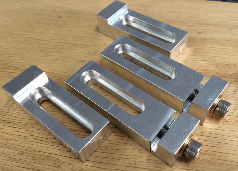

A tohle fungje jak?chb píše:taky jeden nápad jak obejít nízké upínky
tu desku kterou potřebuješ upnout položíš přímo na tu plochu té upínky, z jedné strany ji zasekneš o ten doraz (je tam jen nízká hrana která nepřekáží) a z druhé strany to dotáhneš tou přítlačnou kostičkou z boku..

Ach zoo ... Díky !!!RaS píše:tu desku kterou potřebuješ upnout položíš přímo na tu plochu té upínky, z jedné strany ji zasekneš o ten doraz (je tam jen nízká hrana která nepřekáží) a z druhé strany to dotáhneš tou přítlačnou kostičkou z boku..
