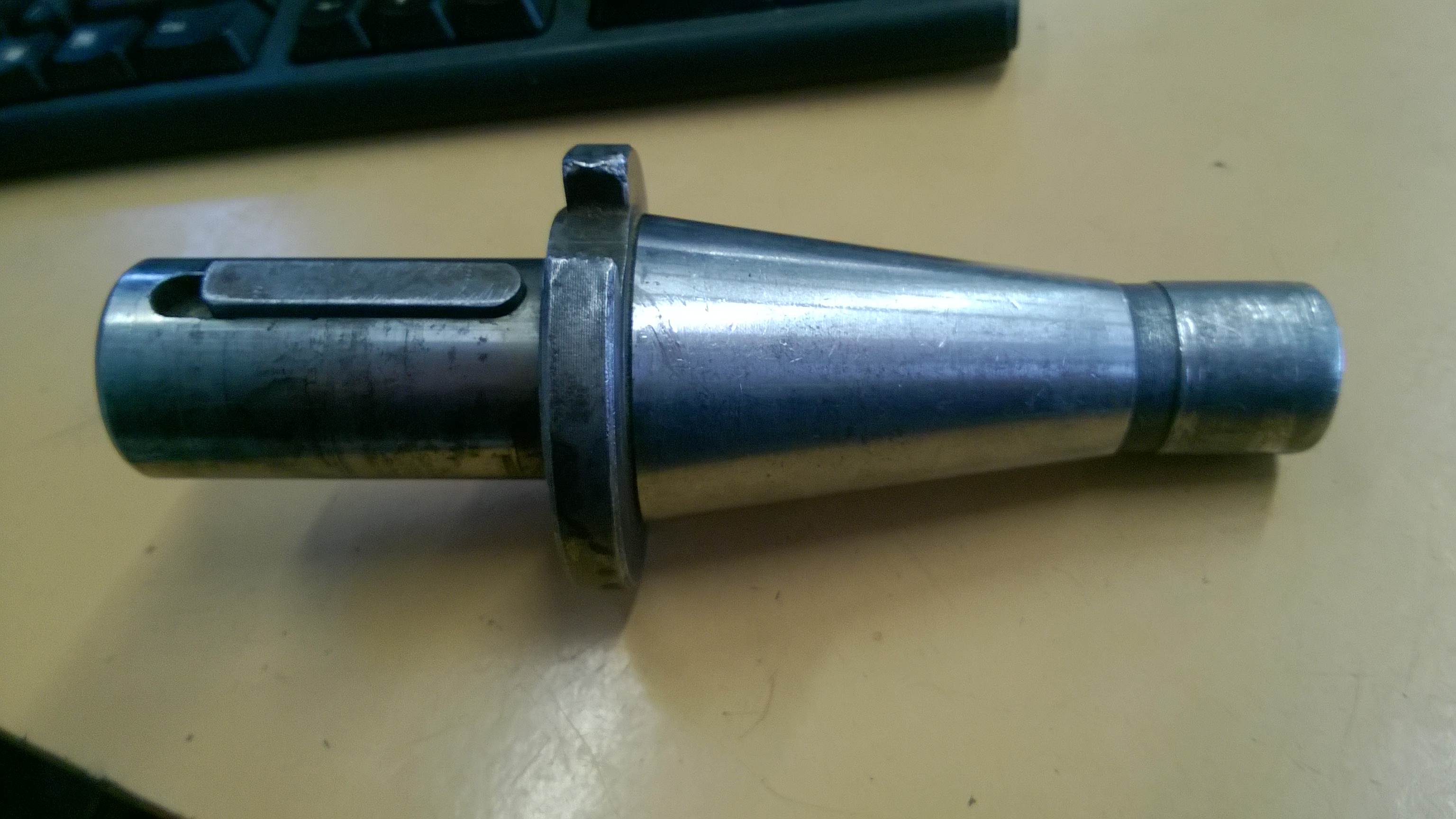

Potrebuji poradit co je to za kuzel?....jestli morse, popř jaky,...dekuji za odpověď.

Strmý kužeľ ISO, DIN2080 (po starom STN 220430 - Nástrojové stopky s kužeľom 7/24 na ručnú výmenu). Veľkosť podľa rozmerov.

..... a podle fotky bych to tipoval na velikost 40, ta má největší pr. kuželu asi 45mm

http://www.tumlikovo.cz/nastrojove-kuzely/" onclick="window.open(this.href);return false;

Nazdar, je iný kužel ISO od SK a v čom??

Kužel je rovnaký, no na SK neni na tenšom konci valcovité predĺženie (zo závitom M16, závit je v telese kužela). Iné je aj vybranie pre unášacie kamene- na jednej strane je plytšie.

Aha ďakujem :)
Bol som v jednom strojárskom obchode..
Predavač mi povedal ze to je iný kužel no nedalo mi to

Keď prefrézuješ to jedno vybratie pre unášací kameň, tak sa dá upnúť do ISO 40 dutiny (alebo vybrať jeden kameň :wink: )
