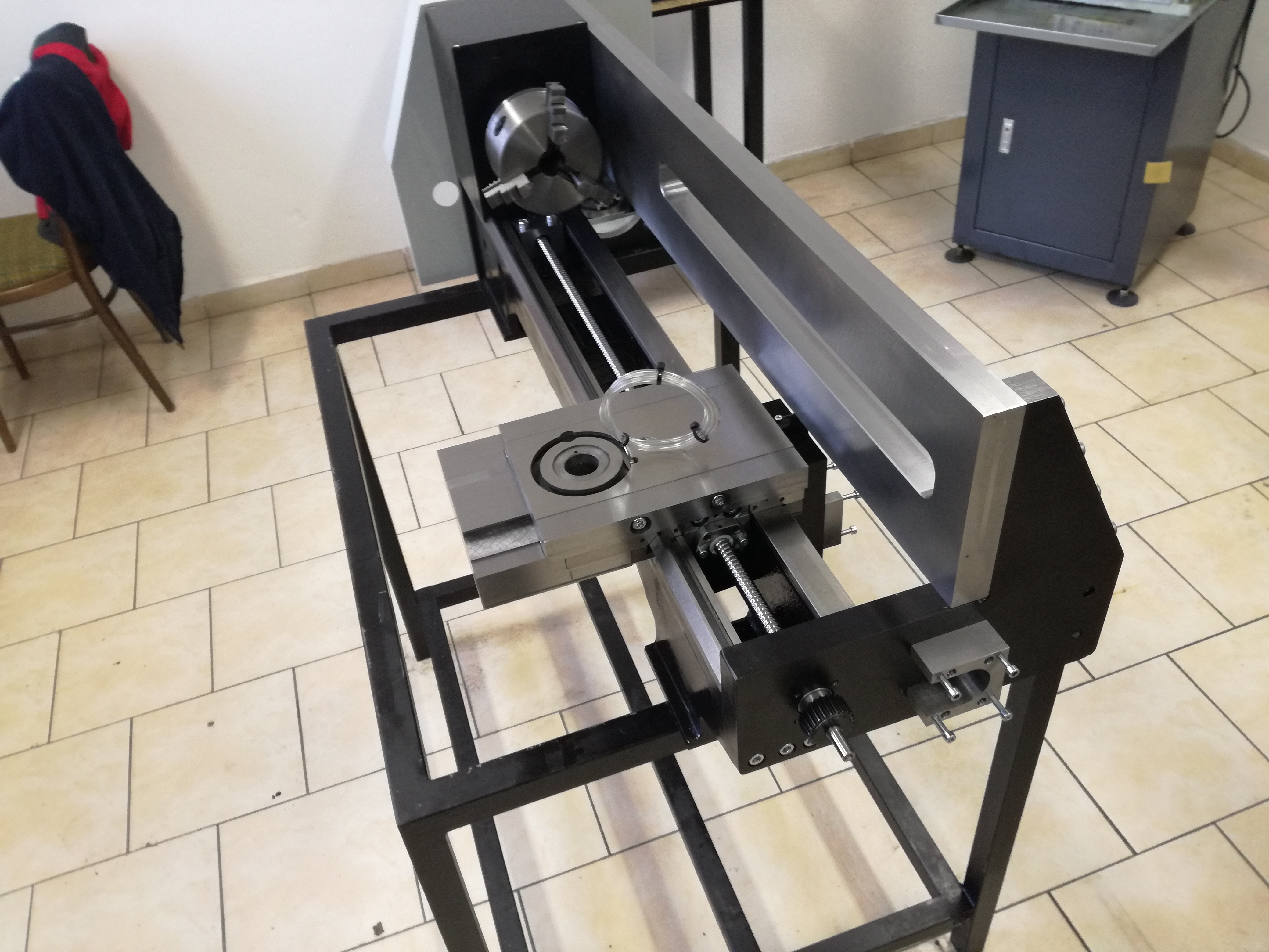

8. 3. 2017, 8:52

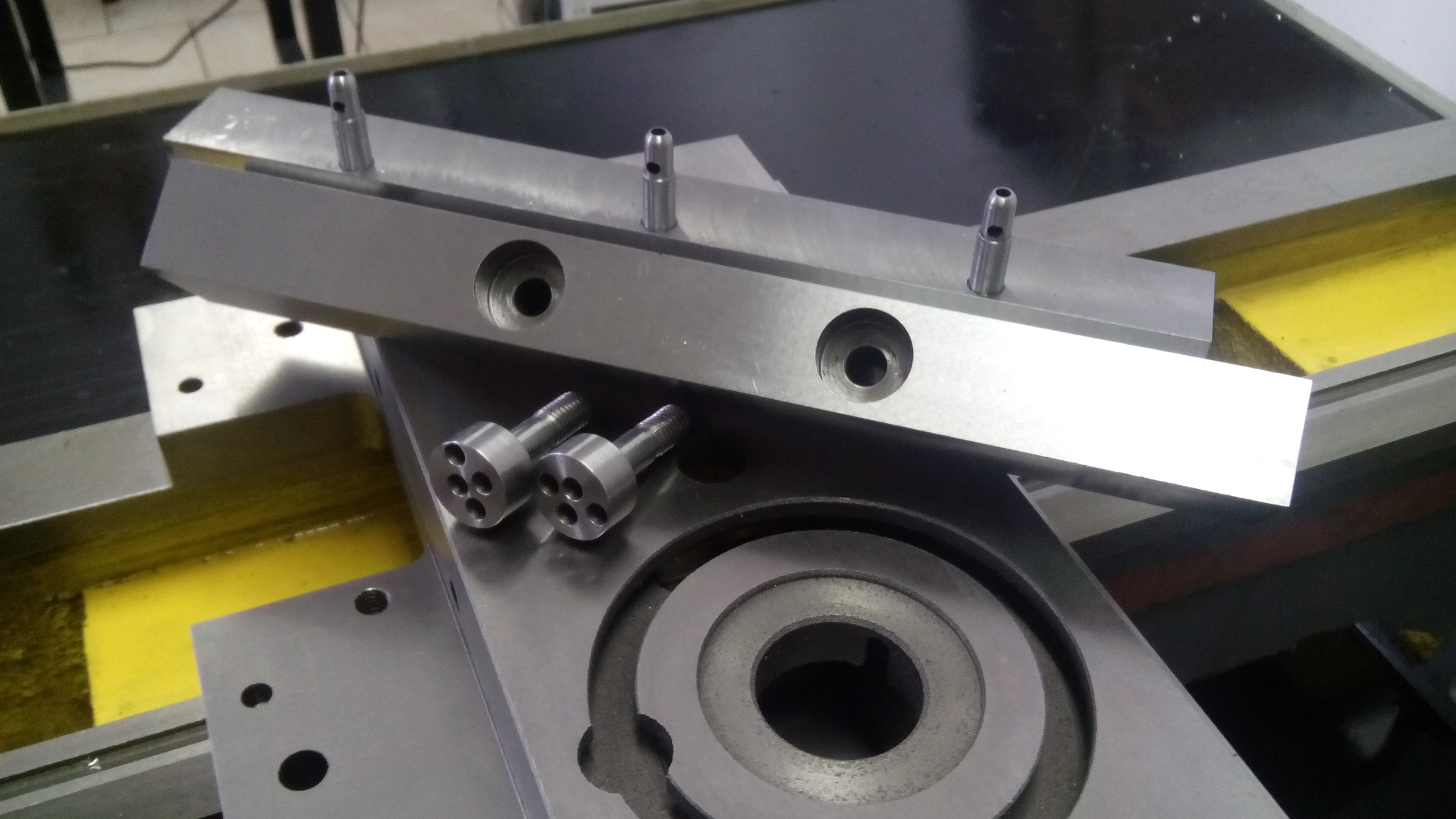

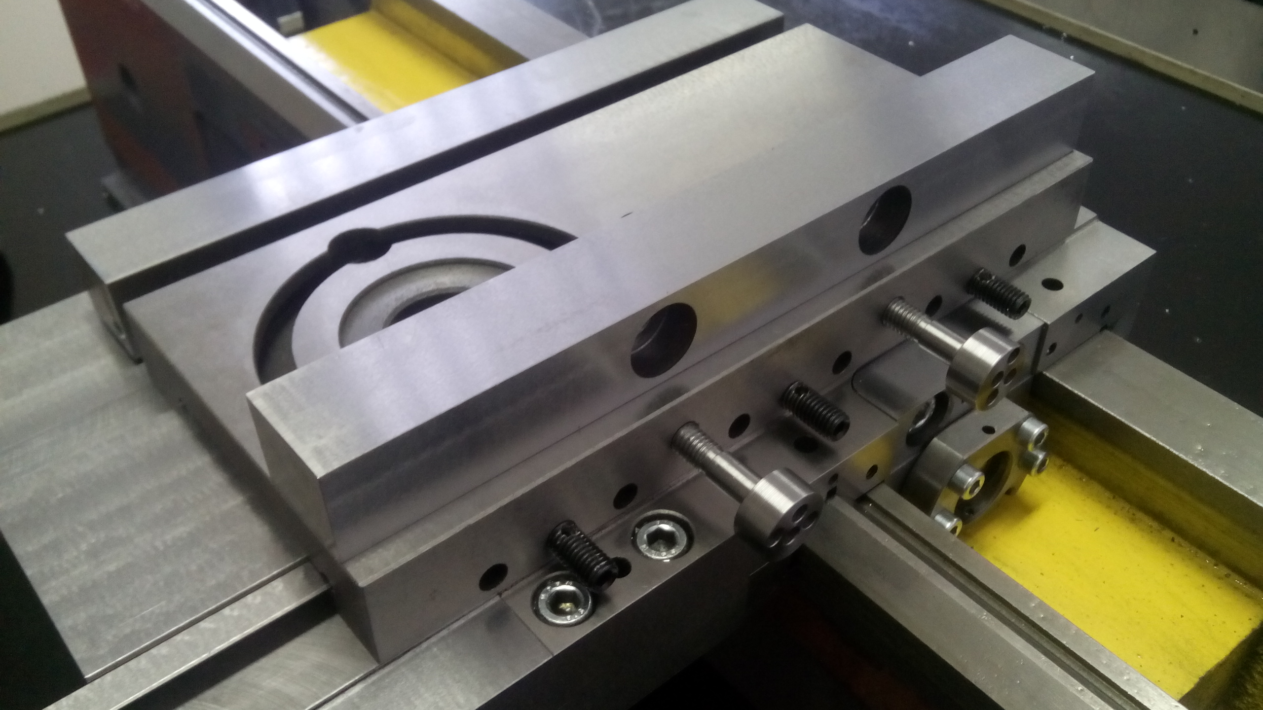

Pro inspiraci zde pověsím další hotové díly.

Parametry stroje:
Výška hrotu 110 mm
Vzdálenost mezi hroty 500 mm
Maximální točný průměr 200 mm
Otáčky vřetene 10 - 4000 ot./min
Kužel vřetene MK3
Průchod vřetene 20 mm
Kužel koníku MK2
Vyložení koníku 65 mm
Rozměry stroje bez krytování 1200 × 700 × 500 mm
Výkon motoru 2.2kW
Hmotnost stroje bez krytování 260 kg
Hmotnost včetně krytování 460 kg

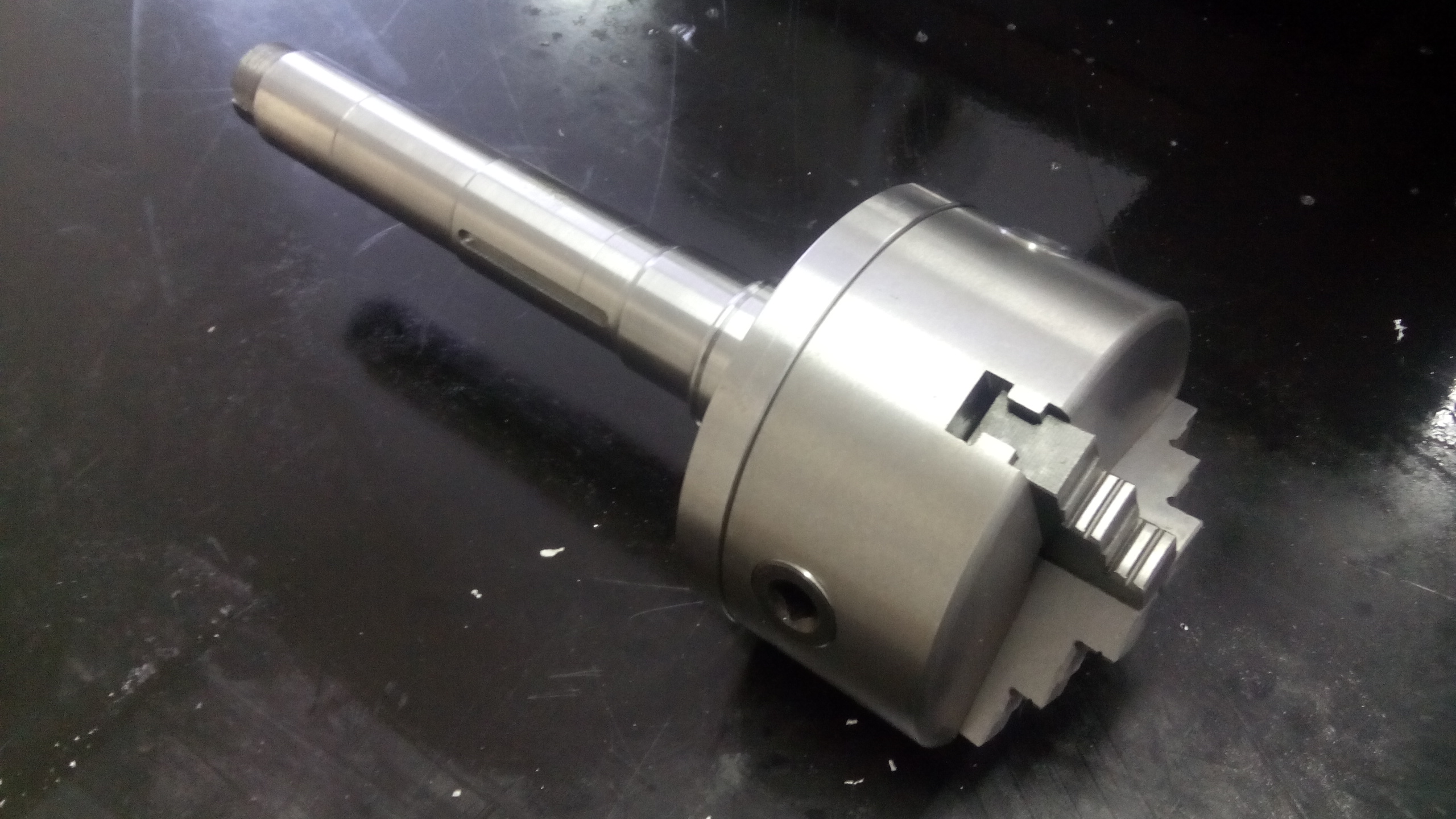

Aké ložiska použiješ do vretena a ako budú umiestnené? Pre inšpiráciu.
Balloo
Příspěvky: 393
Registrován: 21. 2. 2016, 6:51
20. 3. 2017, 9:07
Čísla ložisek teď u sebe nemám, zítra to napíšu. Jinak na straně sklíčidla je pevné uchycení dvě kuželíková ložiska proti sobě s osovou vzdáleností 25mm uložené v jednom domku stažené maticí a kontra maticí. Na opačném konci v jednom radiálním ložisku. Hřídele jsou těsněny kroužky s V břitem.

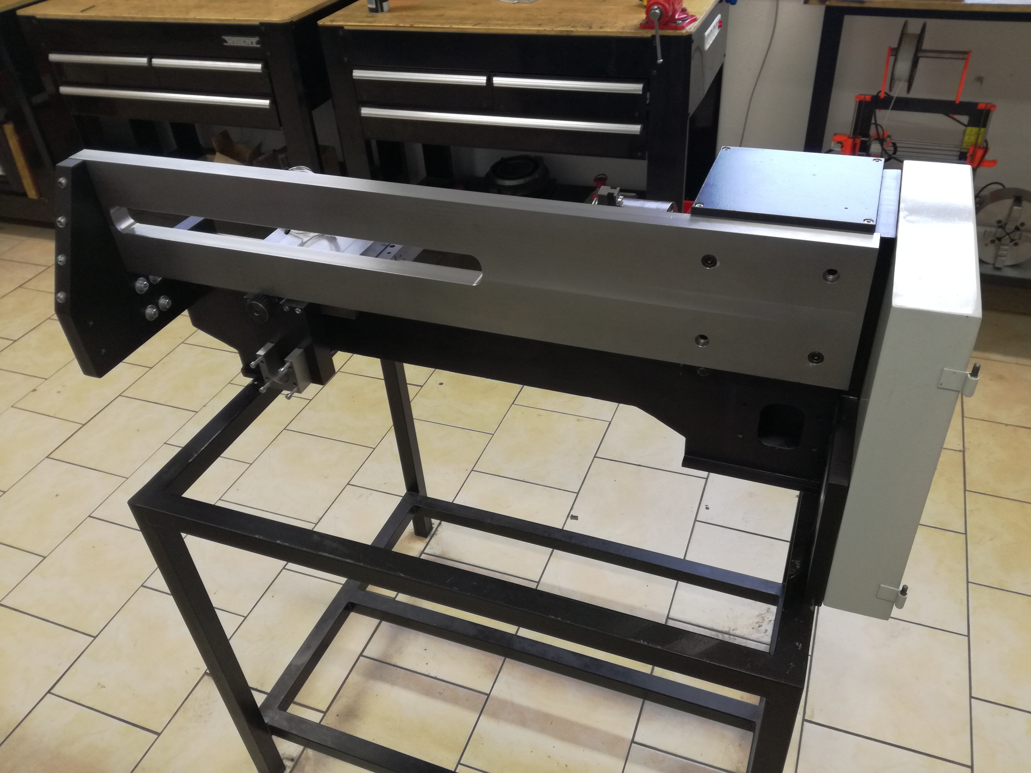

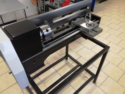

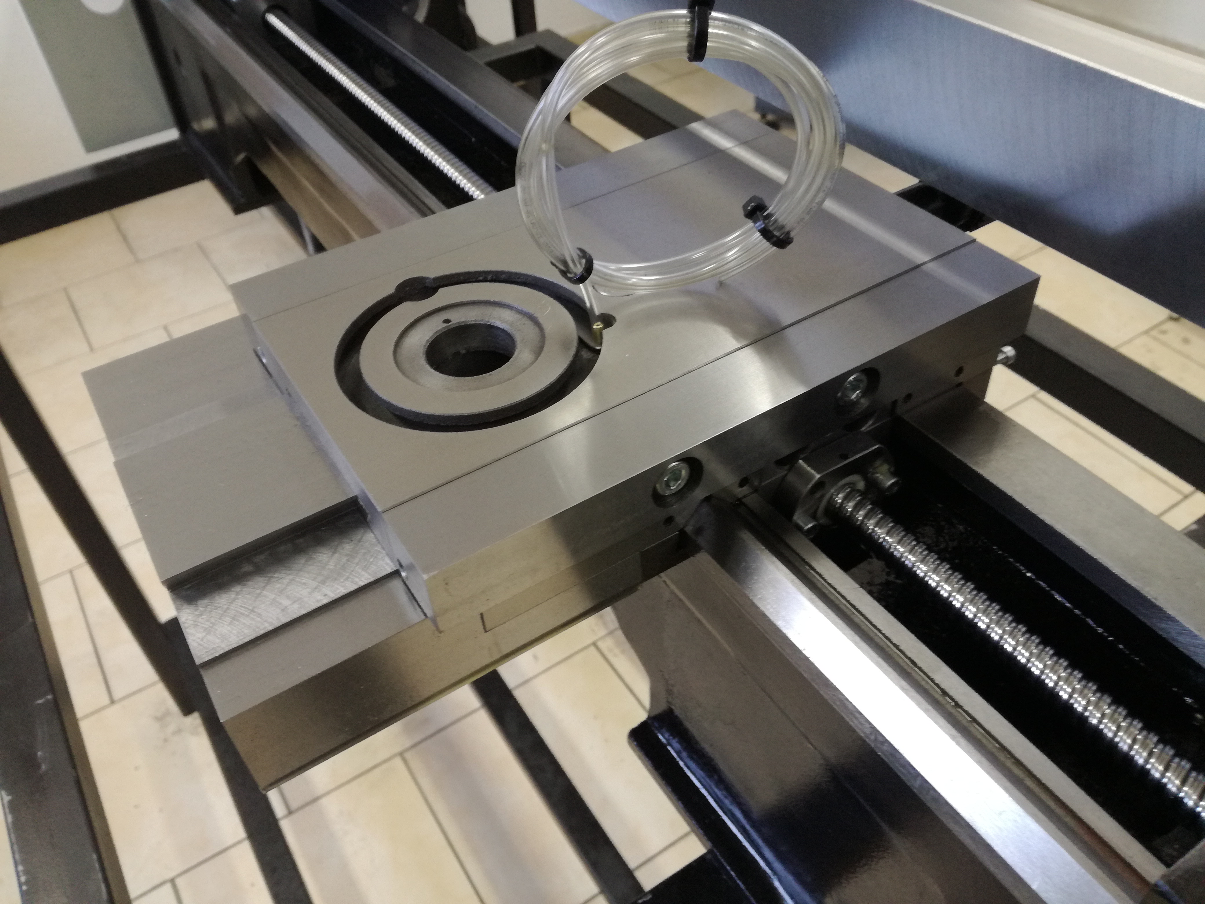

Zdravím Pánové,
Tak jsem se po delší době dostal k výrobě některých dílů soustruhu, mám pár dalších snímků.

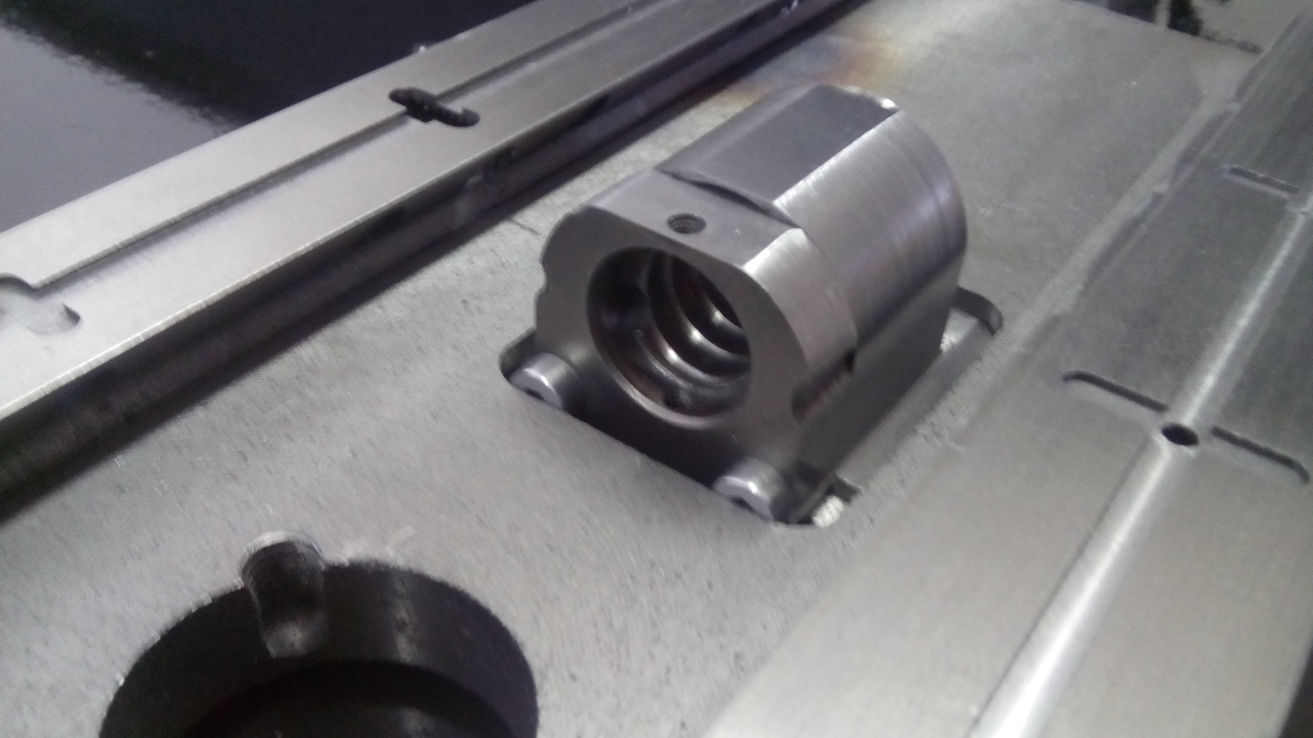

3. 6. 2017, 2:23

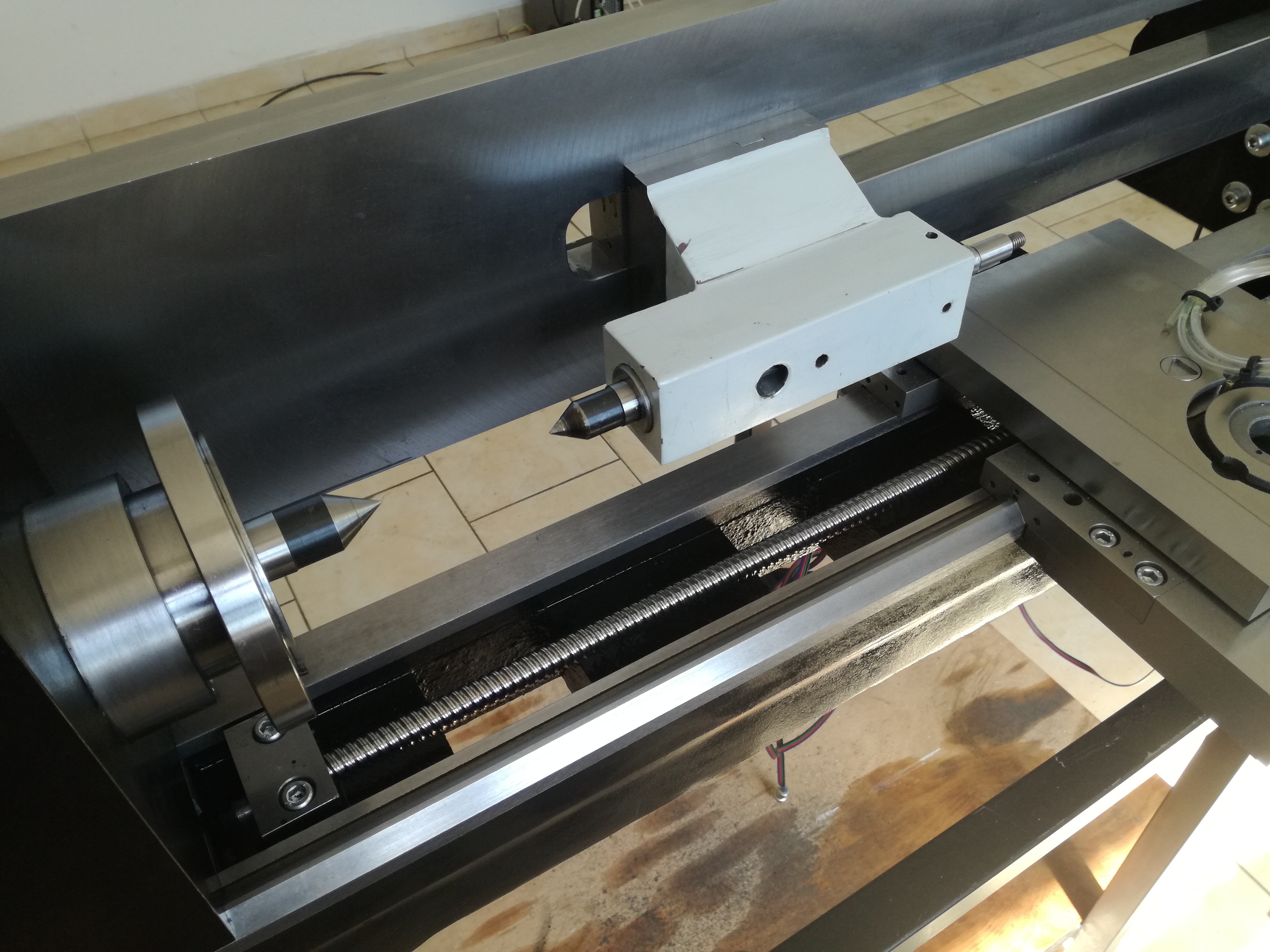

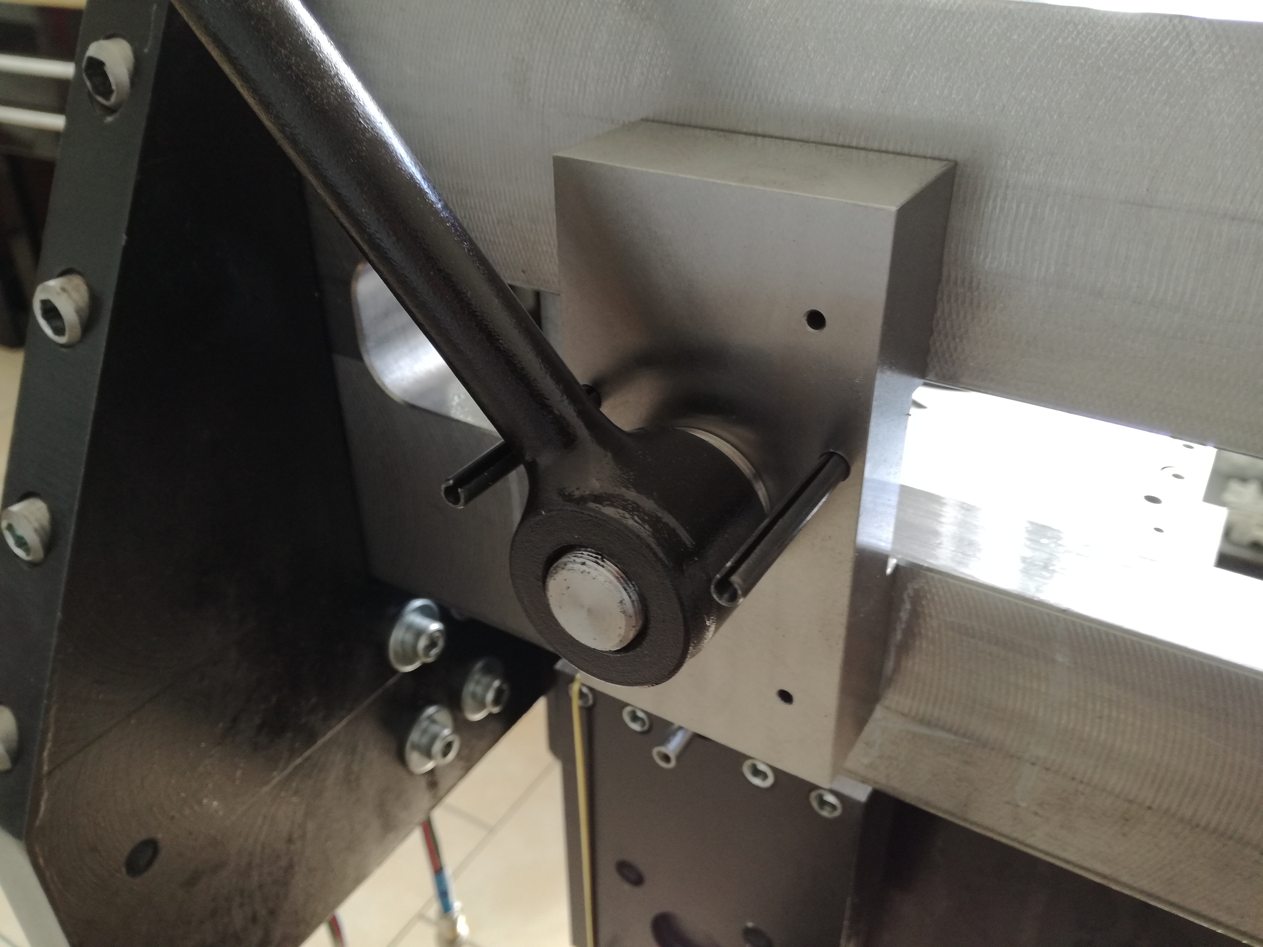

Pro inspiraci přikládám snímek uložení koníku.

11. 6. 2017, 8:57
Konečná sestava koníku. teď vytmelit a lak.

- koukám na uchycení koníku ... pro produktivní obrábění je to dost optimistické řešení (tuhost, vibrace ...)
- suport vypadá masivně (což je dobře) ale neodpovídá tomu šířka lože (stroj bude v krajní poloze příčného suportu limitovat tuhost/vibrace ...)
(zvolit vřeteno s MK4 + větší průchod / koník MK3 ... užitná hodnota by šla nahoru)
jinak moc pěkný provedení *(tedy až na ten válcovaný kuličkový šroub + jeho umístění uprostřed lože - to není moc dobré řešení )
