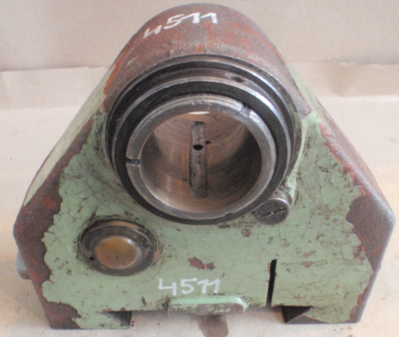

ještě bych podotknul jednu věc:
nenapsal si na jakou frézku to je, pokud je to celkem rozšířený stroj tak bych nějaký ten pátek počkal a koupil originál a dopasoval, pokud je to stroj co není rozšířený tak pak bych se odhodlal k úpravě,
pokud ti to ložisko nabízí za cenu šrotu tak ho ber, upravit nebo přeposlat ho možeš dycky.

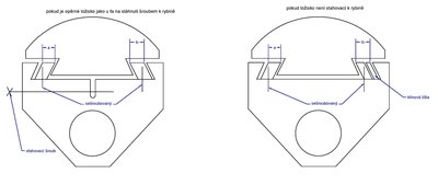

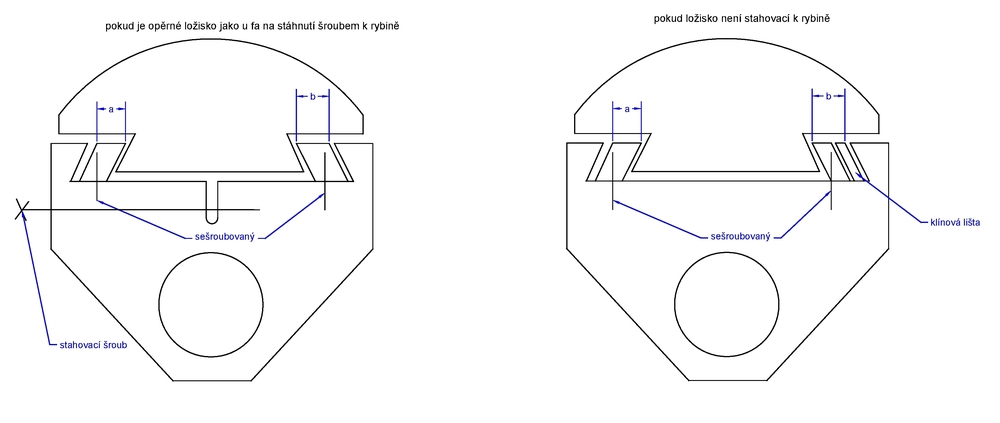

pokud budeš upravovat tak je to jasné:
z obou dvou stran budeš moset došroubovat pevné lišty (dvě z důvodu toho že předpokládám, že opěrný ložisko je odlitek a rybina je dělaná na střed vřetena tudíš musíš díru dostat plus mínus na střed) plus na jedné straně klínová lišta(ovšem klínová lišta by tam nemusela být pokud se to ložisko stahuje šroubem jako na tos fa 3)
pokud to výškove nevychází tak ještě před výrobou doplňkových lišt
výškově zkorigovat.
pak opěrné ložisko s lištama zaškrabat aby to opravdu sedělo na otisk.
namontovat stáhnout klínem (nebo šroubem jako na fa3)
následně převrtat otvor přímo na stroji na kterém se to bude používat.
raději sem udělal nákres líp se to pak chápe
jěště bych podotknul, že pokud rybina vychází na střed tak by měli být zakótované míry A i B cca shodné v obou případech.
ložisko fa
ložisko fa
nákres
nákres

ovi-ivo píše:
Kód: Vybrat vše
A to se dělá jak ? Ležačka přeci nemá výsuvnou pinolu, ani rameno pro držák nemá žádný posuv.

doncarlos píše: 2. 10. 2018, 10:50 ovi-ivo píše:
Kód: Vybrat vše
No, má pravdu předsedo :) To se dělá jak? Koukám stejně asi dojde na to odměřování a horizontku.
Jinak ale děkuji za popis a pomoc i obrázky. A jde o frézku WMW RUHLA FUW 260x720 (nebo taky Thiel Universal Duplex 58), tedy moc rozšířená myslím není, proto řeším alternativu ložiska. Originál se myslím už sehnat nepodaří, nebo šance je velmi malá. Proto chci sehnat nejbliže rozměrově vyhovující a upravit ho. Ložisko bohužel není ani popsáno v originál dokumentaci, ale já náčrtek nějak zpracuji a dám to sem.
Bude stačit, když mi někdo pomůže tím, že pak podle velikosti tipne, jaké by se na předělávku dalo nejlépe použít. Přeci jenom se jich u obchodníků i na webech válí dost.
Nebojím se dělat rukama a používat hlavu.

Na tych obrazkoch vidiet, ze to mal upnute navrchu na trame napevno a zaroven dolu na stole. Cely tram musi byt uvolneny ale bez vole a prisun robi masinka svojim stolom.

r4cv píše: 2. 10. 2018, 1:48 Na tych obrazkoch vidiet, ze to mal upnute navrchu na trame napevno a zaroven dolu na stole. Cely tram musi byt uvolneny ale bez vole a prisun robi masinka svojim stolom.
je vidět, že tu někdo přemýšlí, ano přesně tak se to vyvrtá a je to nejlěpší způsob souososti, na některých frézkách je kolo u trámce, který jím taky posouvá.
