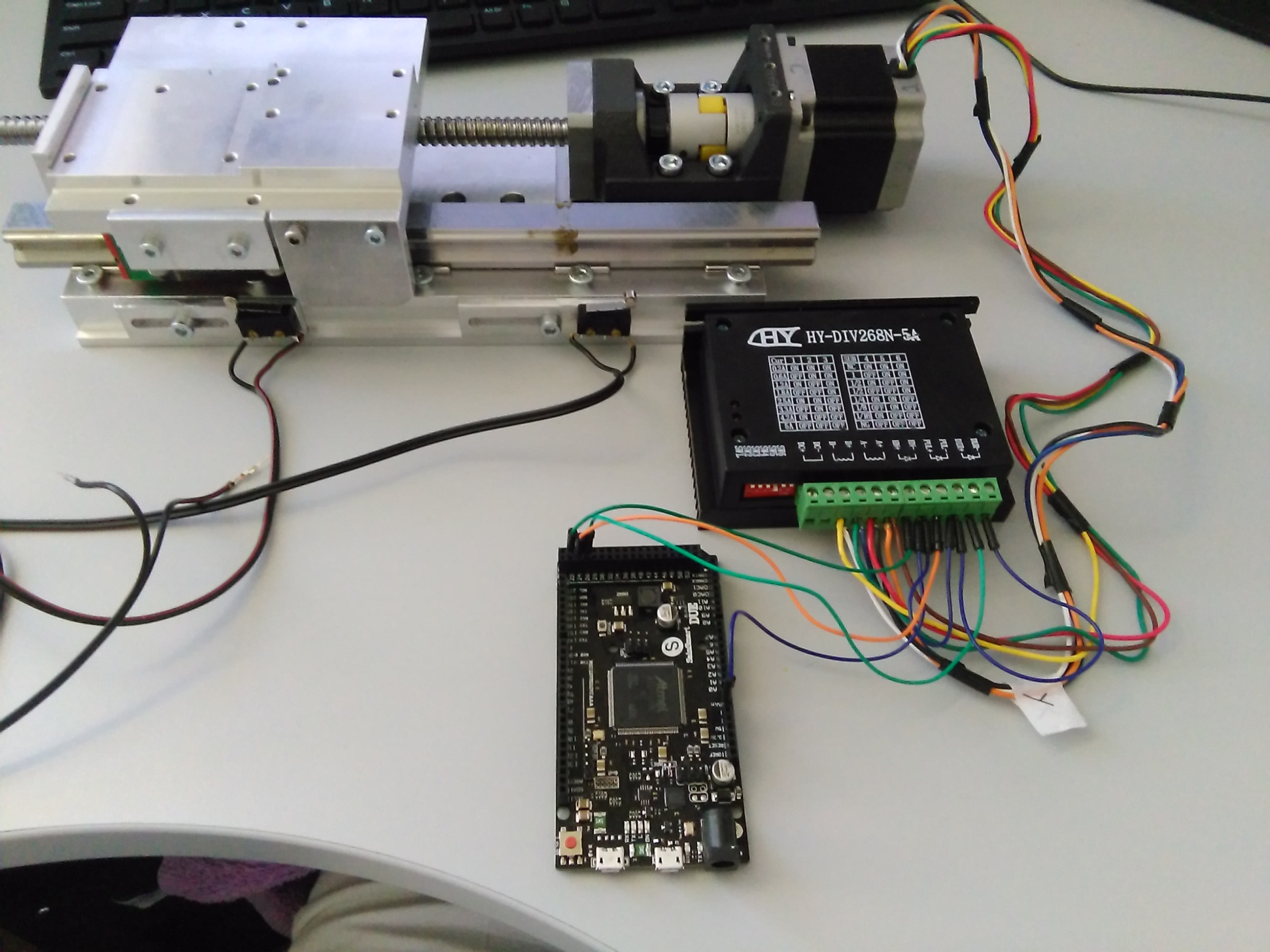

Možná to je jenom překlep, ale škrtáním DIR o +3.3V by motor krokovat neměl. Škrtáním o STEP ano.
Čím ty optrony budíš? To máš na Arduino Due nějaký shield s oddělovači, nebo to tam posíláš přímo z procesoru?
Obrázek by asi napověděl.
A určitě napiš ten typ optronu. To, že přestali používat běžné 6n137 a přešli na nějaké 6-pinové je docela zásadní. Nemusí to být nutně špatně (dělají se rychlé i 6-pin optrony, třeba H11L1), ale spíš čekám nějakou čertovinu, třeba 4n25 nebo něco podobného s buzenou bází.

omlouvám se, byl to překlep, škrkal jsem STEP.
zatím to testuji na stole, takže to mám na přímo z due (procesoru).
propojený to mám tak, že mám společnou zem.
pin24 STEP
pin23 DIR
pin26 ENABLE
A motory mám zapojené paralelně.
Jaké jsou tam optrony napíšu zítra, mám to v práci. I to nafotím, jak to mám zapojené.

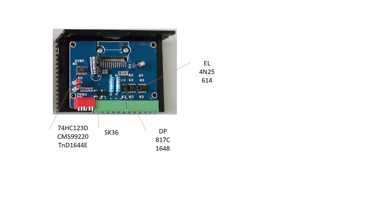

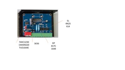

posílám obrázek driveru s popisky hlavních součástek
Mex měl pravdu jako optron je tam použitý EL 4N25 614.
Chtěl bych se zeptat, dá se tento optron jednoduše nahradit vhodnějším optronem?
19. 6. 2017, 11:44
Jsou to hajzli. :-(
Nahradit to samozřejmě můžeš, ale budeš to muset dodrátovat. Nic 1:1 tak strčit nepůjde.

...blbí je, že to nejde poznát při objednání, jestli je to tato zmršená verze driveru HY-DIV268N-5A.

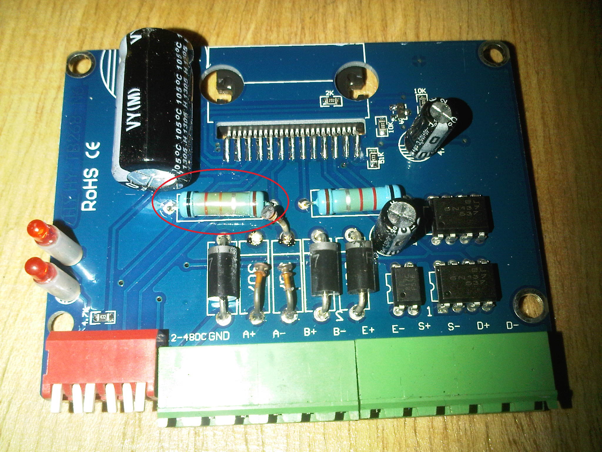

Chlapci, shořela mi tato součástka, je z toho černej váleček. Nevíte prosím co mám koupit? Jak si o to říct? :D
Obrázek je ilustrační, tuším z první strany tohoto vlákna.
Děkuji.

Rezistor, hodnotu si najdi podle barevného kodu, nebo si změř ohmetrem ten vedle, vypadá že je identický. Pokud nezkresluje fotka a ty proužky jsou červené, bude to 0,22 ohmů a 1% tolerancí, skutečný rozměr neodhadnu, ale bude to výkonově asi kolem 1w
Na hobíka to asi jde...
21. 4. 2022, 8:10
Ano, jsou tam odpory 0.22R. Správně se to jmenuje "rezistor", ale hodně se používá nesprávné slangové označení "odpor" ;-)
Jen výkonově budou výš, nejmíň tak 2W (pouzdro 0411) nebo ještě trochu víc.
V těch driverech je celkem dost místa. Tak bych tam dal co největší, jaký se tam vejde. Klidně i nějaký 5W. Jestli to budeš kupovat v kamenné prodejně, tak si vezmi tu desku sebou a přiměř si to na místě.
Ten driver umí proudy do 5A. Tak čistě teoreticky by se mohlo stát, že na tom odporu bude ztráta až kolem 5W. V praxi bude menší, protože asi nepoužíváš maximální proud driveru a navíc tam ten proud neteče furt. Ale třeba při špatném nastavení snižování proudu stojící osy by nebylo vyloučené ani těch 5W. Nakonec když ti to shořelo, tak tam toho asi teče celkem dost.
Až ho tam budeš pak letovat, tak ho dej kousek nad desku. Aby se chladil ze všech stran a zbytečně nevyhříval ten tišťák.

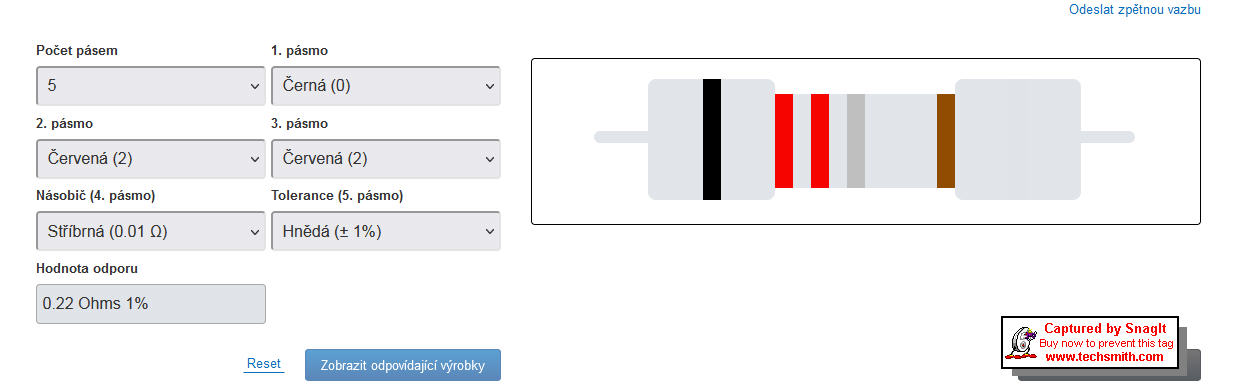

Našel jsem na netu nějakou kalkulačku a vypočítalo mě to tohle.
Příspěvky: 5283
22. 4. 2022, 5:18
potraviny píše: 22. 4. 2022, 5:10 Našel jsem na netu nějakou kalkulačku a vypočítalo mě to tohle.

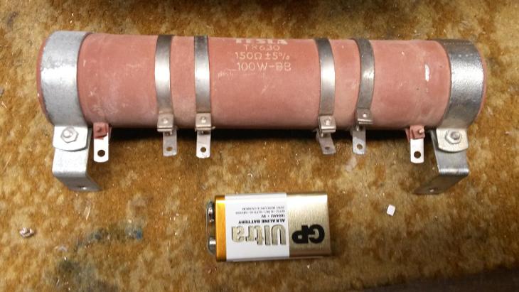

No správně, ale to už jsem ti já i Mex napsali :mrgreen: Výkon v proužkách nehledej, není tam, platí, čím fyzicky větší, tím může mít větší výkonovou ztrátu :D Třeba jako tohle stowatový hovádko :lol: :lol:

Takže pokud tam naletuju toto https://www.svetsoucastek.cz/rezistor-r ... gJGvPD_BwE , mělo by to fungovat?
t256
Příspěvky: 2841
24. 4. 2022, 4:25
Tohle 5W trvale nevydrzi ani omylem.
Zalezi kolik tam poustis. Muze to stacit, ale i nemusi.
