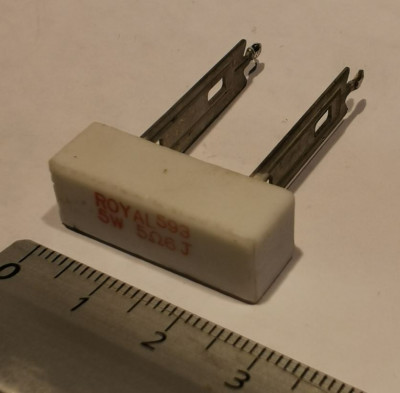

Nastaveno mám 3,3A, alespoň podle té tabulky
Příspěvky: 5260
24. 4. 2022, 5:32
potraviny píše: 24. 4. 2022, 5:28 Nastaveno mám 3,3A, alespoň podle té tabulky
A ohmuv zakon znas? Pokud tim potece cely proud, ztratovy vykon bude 2,4 watíku
Na hobíka to asi jde...

Neznám, hledal jsem něco 0,22ohmů 5w. Tohle by šlo? 10w https://www.svetsoucastek.cz/rezistor-r ... wE&cid=160
24. 4. 2022, 6:14
potraviny píše: 24. 4. 2022, 3:41 Takže pokud tam naletuju toto https://www.svetsoucastek.cz/rezistor-r ... gJGvPD_BwE , mělo by to fungovat?
Myslím, že ten by byl fajn.
Pokud ho tam nějak rozumně dostaneš, což asi ano.
potraviny
Příspěvky: 1993
Bydliště: Most
24. 4. 2022, 6:19
Ten 5W tam půjde a šel by i ten 10W
24. 4. 2022, 6:29
No nevím. Ten 10-waťák je dlouhý 49mm. Původní odpor měl nějakých 14-15mm.
Nějak by se to asi dalo, ale bylo by to pěkně hnusné.

Jo, ten 5-waťák je asi to největší, co se tam dá rozumně dostat. Proto jsem psal, že ten 10W už by byl moc velký.
Fajnšmekr by si ještě na ten odpor přidělal kousek hliníkového plechu jak chladicí křídlo, a do plastové škatule navrtal pár větracích otvorů.
Nebo tam místo odporu 0.22R strčil třeba 0.1R a tím snížil ztrátu a oteplení na méně než polovičku.
Jen pak by se musela přepočítat tabulka nastavovaných proudů. A místo proudu třeba 2.2A tam formálně nastavit 1A.

Pokud bys nelpel na te nejlevnejsi Cine, daji se poridit i znackovejsi, treba Vishay i s tim chladicem, kde se ty udavane watty uz alespon trochu blizi realite, ale fyziku proste neodrbes, to teplo se musi nekam vyzarit.
https://cz.mouser.com/c/passive-compone ... r%20Rating
Pro zajimavost jsem pripojil 5W odpor podobne velikosti jako mas ty ke zdroji, pustil do nej tech 5W a vyfotil na jakou teplotu po chvili vyleze. Letmym pohledem do datasheetu zjistis, ze pri takove teplote bude ztratovy vykon jen zlomek tech nominalnich 5W, pokud ma vubec takovou teplotu povolenou. Proste ty udaje je treba brat s opravdu velkou rezervou. Asi malokdo by chtel aby mu na tistaku neco zhavilo na 170C. Mereni bylo v otevrenem prostoru. V uzavrene krabicce kde hreje jeste chip driveru, druhy odpor apod. to muze vyjet odhadem i hodne pres 200C.
25. 4. 2022, 3:39
Pěkné měření. Pochvala.
Nicméně jak jsi správně psal - fyziku neodrbeš.
Množství generovaného tepla nezávisí na tom, jestli to vyrábí někdo v NASA nebo v Bangladéši v garáži.
Na jakou teplotu se to ohřeje je závislé na ploše, kterou to předává teplo do okolí. A samozřejmě taky trochu (ale už ne tak významně) na typu a barvě povrchu materiálu.
A protože aktivní část toho resistoru je tvořena vrstvou uhlíku, nějakých oxidů nebo odporovým drátem, tak tady ten rozdíl ve vlastnostech toho z NASA a z té garáže nebude nijak smrtící (při srovnání srovnatelných, tj. uhlíkových s uhlíkovými, drátových s drátovými atd.).
Zrovna ten bílý dráťák, co tam plánoval Potraviny, bude namotaný odporovým drátem, který bude zvládat zřejmě teplotu i nad 1000 C. A ta keramika, ze které je ten futrál, taky s vysokou teplotou nebude mít problém.
Já podobné odpory používám například jako topení v přípravku pro kontaktní přetavení pájecí pasty. Tam pracují na teplotě někde kolem 270 C.
Samozřejmě tišťáku se to už tak líbit nemusí. Proto jsem mu psal, aby to dal nad desku a případně si vyvrtal ještě díry. Ale množství tepla a tedy dosažená teplota nebude záležet na značce výrobce, nýbrž na fyzice.

25. 4. 2022, 3:45
Ja mu psal ze ty znackovejsi maji kolem keramiky hlinikovy futral s zebry ktery jsi zminoval, takze teplota bude o neco nizsi. A taky budou mit nejspis lip provedene nakontaktovani, budou pouzity materialy s podobnou teplotni roztaznosti apod., takze se pri vysoke teplote neprerusi tak rychle jako ty cinske.

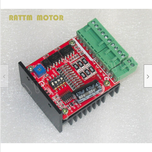

Jak už tady někdo psal, je to ten nejsračkovatější driver, co se dá koupit. Nejen, že je spousta verzí a většinou čím novější, tím horší, ale dokonce tam nemusí být ani originální Toshiba. To mi sice přišlo zvláštní, kdo by vyvíjel složitej čip, ale na druhou stranu v číně je možné skoro vše. Mé zkušenosti jsou vysloveně špatné. Před pár lety jsem koupil dva, honil jsem s nima NEMA23 na 32V a stále dobré. Pak jsem postupně koupil dalších 5 kousků, které měly pracovat na 24V, ale ani jsem s nima tu mašinku nerozchodil. Po zapnutí krásnej tichej chod, pak bum a ticho. Pokaždé mi odešly diody a myslím že dvakrát měl puchejř i brouk. Zaparkoval jsem je do koše. Náhodou jsem měl ještě dva podobné
Screenshot 2022-04-26 at 08-39-03 Stepper Motor Driver Board PCB TB6600 4.5A 12~48V Input Volt CNC Single Axis eBay.png
sice se tam proud nastavuje trimrem, ale za mě jsou to asi nejlepší drivery do dvou stovek. Namontoval jsem jich 10 určitě, jeden dokonce honí silnou NEMA24 a všechno stále (překvapivě) funguje. Na driveru jsou vidět ty snímací odpory 3+3 SMD a jsou vlažné.
