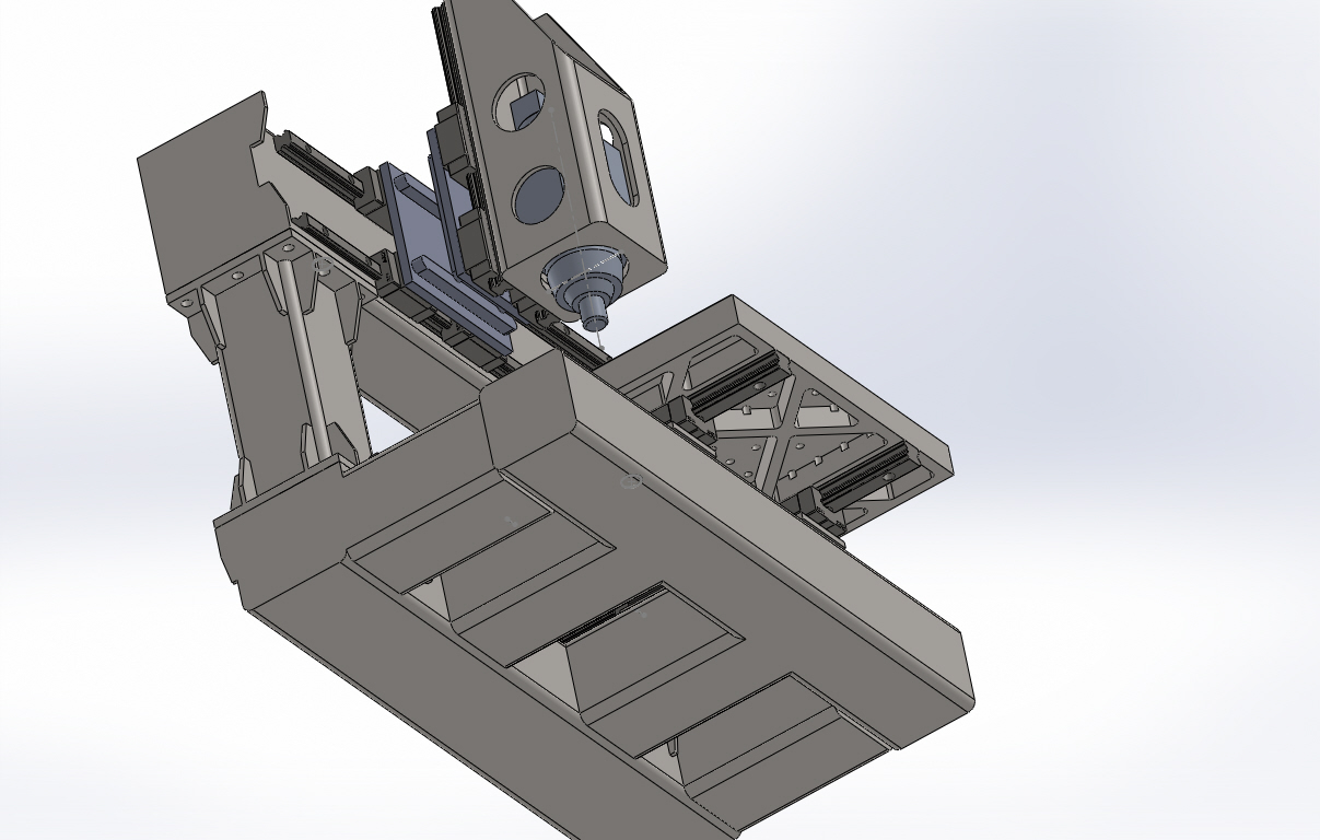

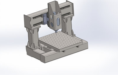

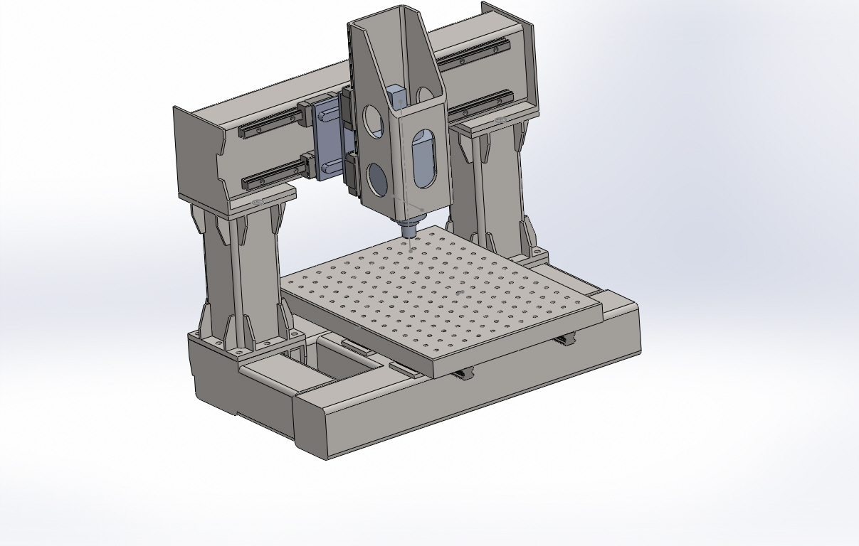

Ještě jednou ,protože podstavec pod frézku nebude několikanásobně tužší než navrhovaná frézka tak jí vlastně simuluješ jako samonosnou uloženou na třech bodech ,tak že pod každým sloupem a v předu ,nezapomenout na velikost upínané plochy .Když si to vlákno znovu pročteš všechno tam je .Pokud bych k tomu co jsem kreslil přihodil dva jekly tak mi několikanásobně stoupne tuhost :wink: Zkus simulaci mojeho sloupu s výstuhama v rozích a šroubama v rozích a pak zkus se stejnejma rozměrama ty cos nakreslil ty.

Zjednodušeně dokreslený.
mito
