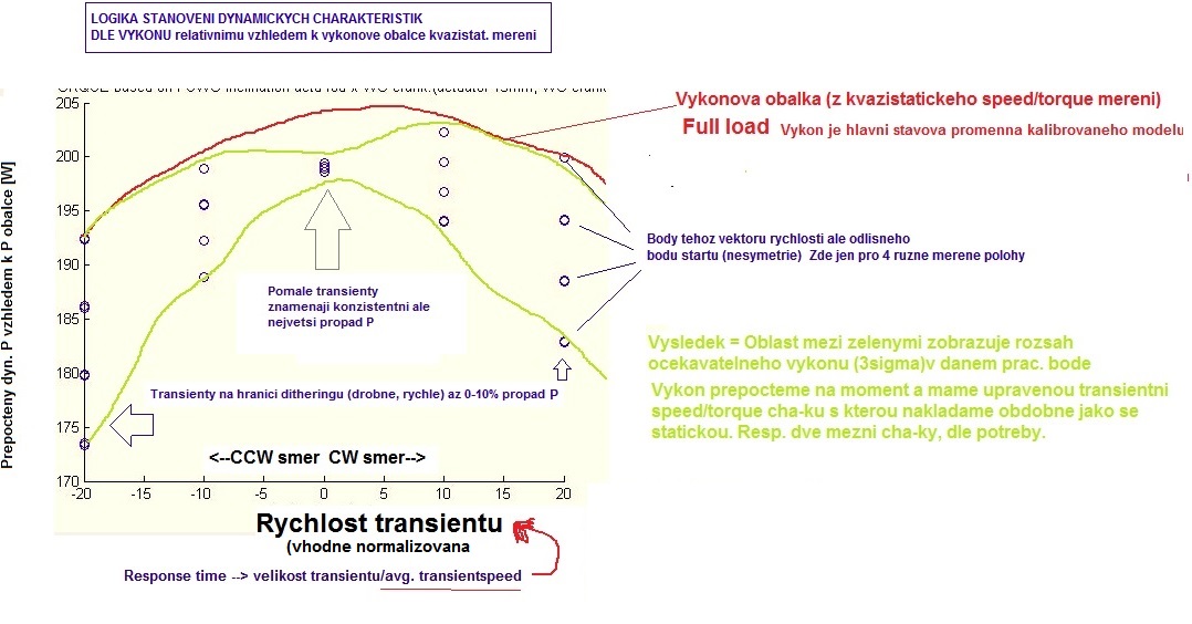

OompaLoompa píše: 30. 10. 2020, 5:39 pekný aparatus
no dovolím si trocha podpichnúť :mrgreen:
Momentová charakteristika krokového motora pri konštantných rýchlostiach má len limitovanú výpovednú hodnotu...
Nechtel jsem zabrednout do nekonecne debaty, tak jsem tvuj legitimni prispevek o transientnim chovani puvodne ani nekomentoval. Dnes jsem ale jeden z moznych zpusobu reseni vysvetloval nekomu jinemu, tak to pouziju hned i tady. Prestoze zobrazena data plati pro trochu jiny nez typicky KM, tak princip je uplne stejny.
Jde o otazku, jakym postupem z te kvazistaticke speed/torque cha-ky popsane drive a omezeneho poctu jednoduchych response time mereni ziskat spolehlivy odhad trnasientni speed/torque cha-ky. Vysledny postup je silne motivovany strukturou simulacniho modelu pro ktery byl postup vypracovany a ktery ma za primarni mechanickou stavovou promennou vykon (a nikoliv moment jak byva zvykem).
Je to trosku komplikovanejsi, ale vzhledem k tvemu predchozimu prispevku to myslim z obrazku okomentovaneho grafu taky pochopis. Neni to ani nejuniverzalnejsi, ani nejpresnejsi a asi ani nejsnadnejsi postup. Jen jeden mozny, simulacne schudny.
