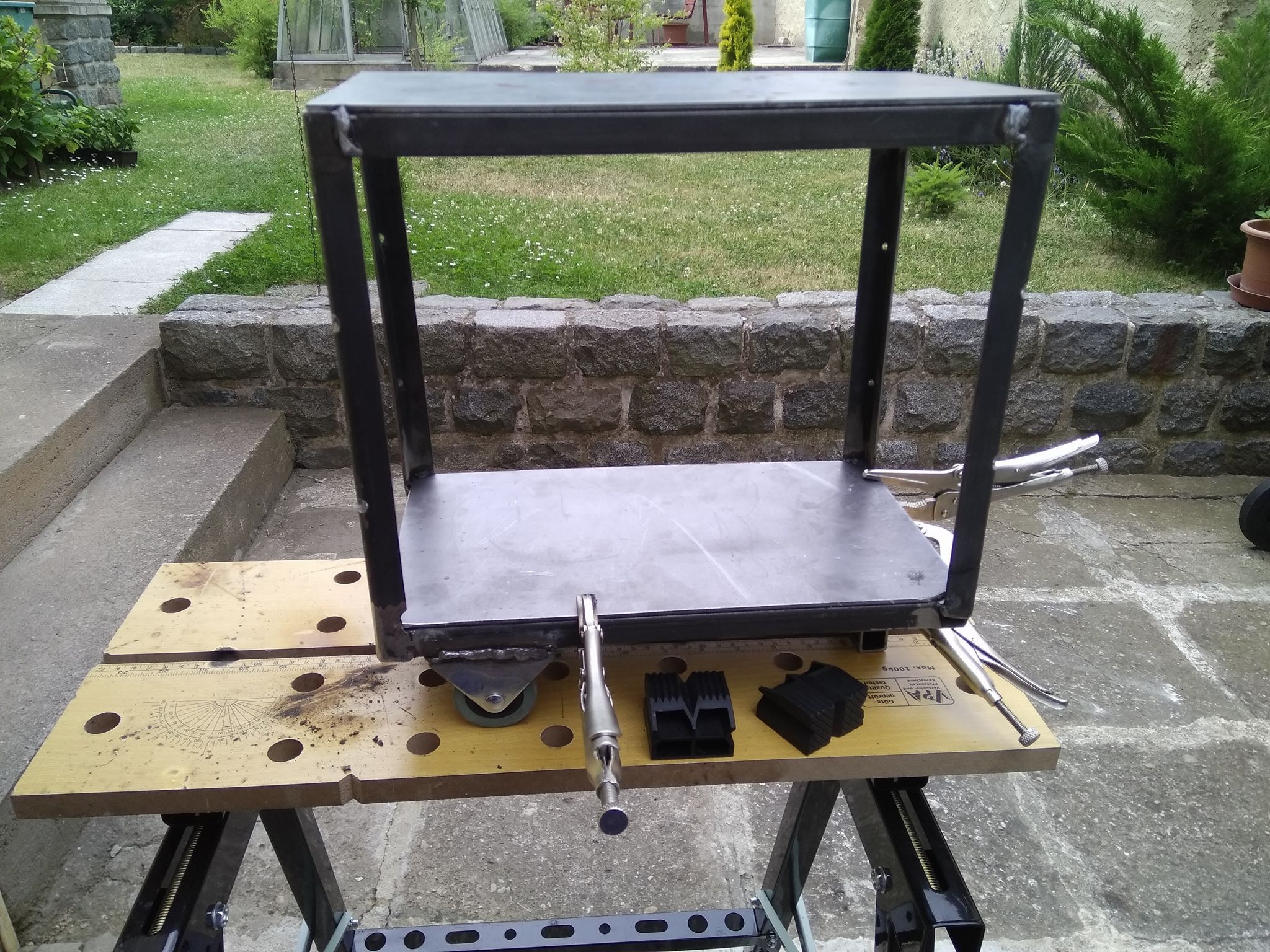

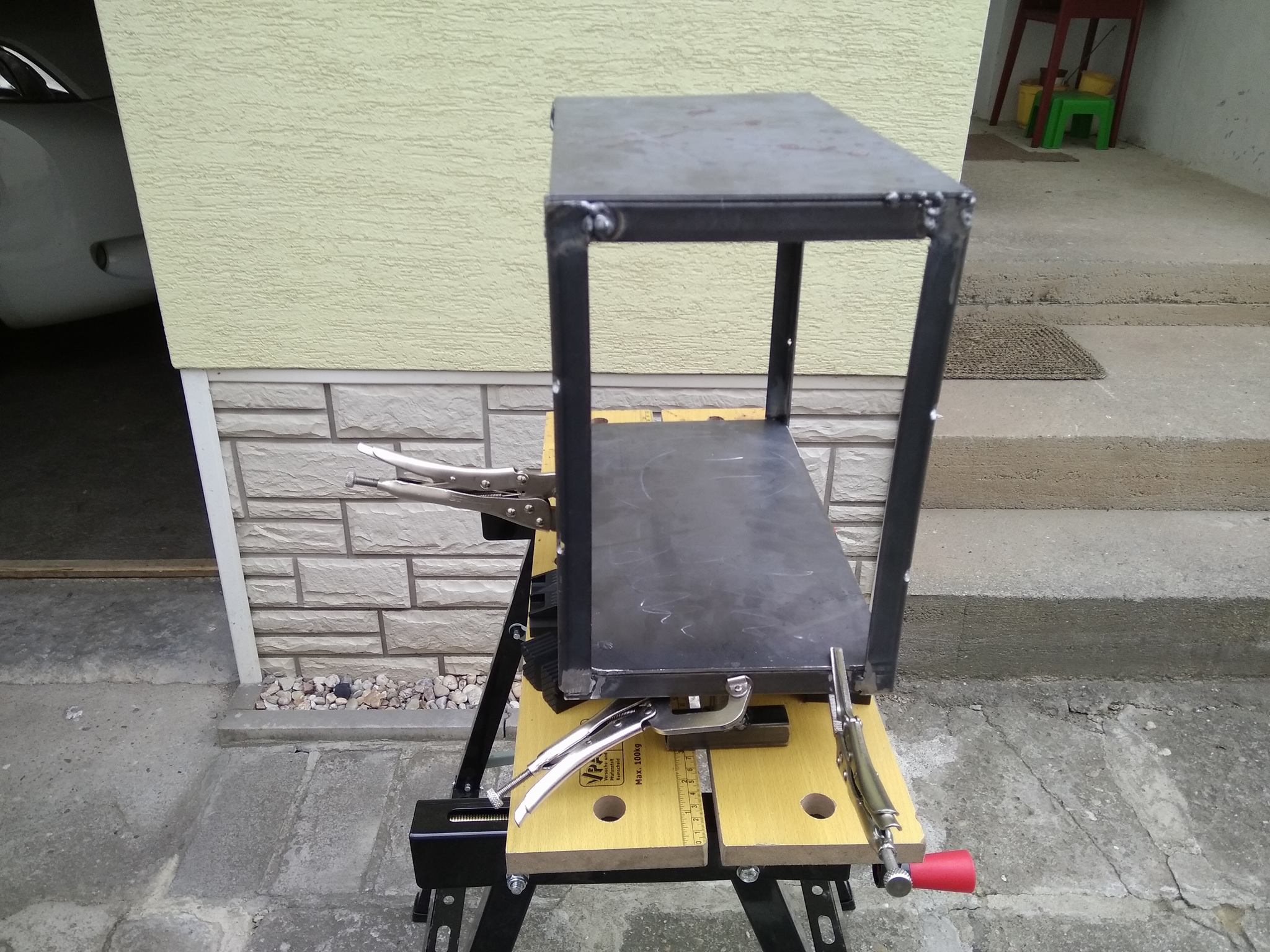

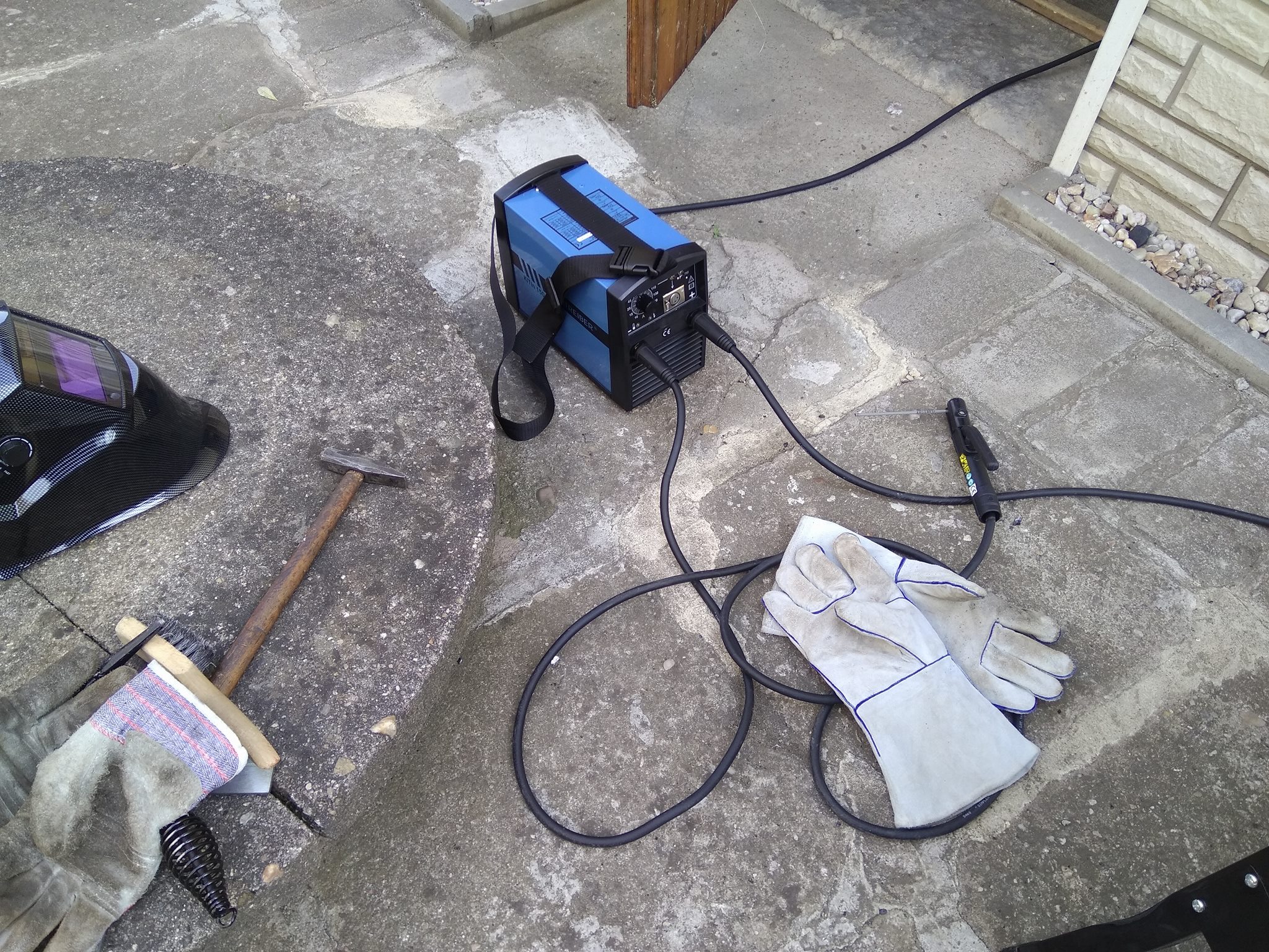

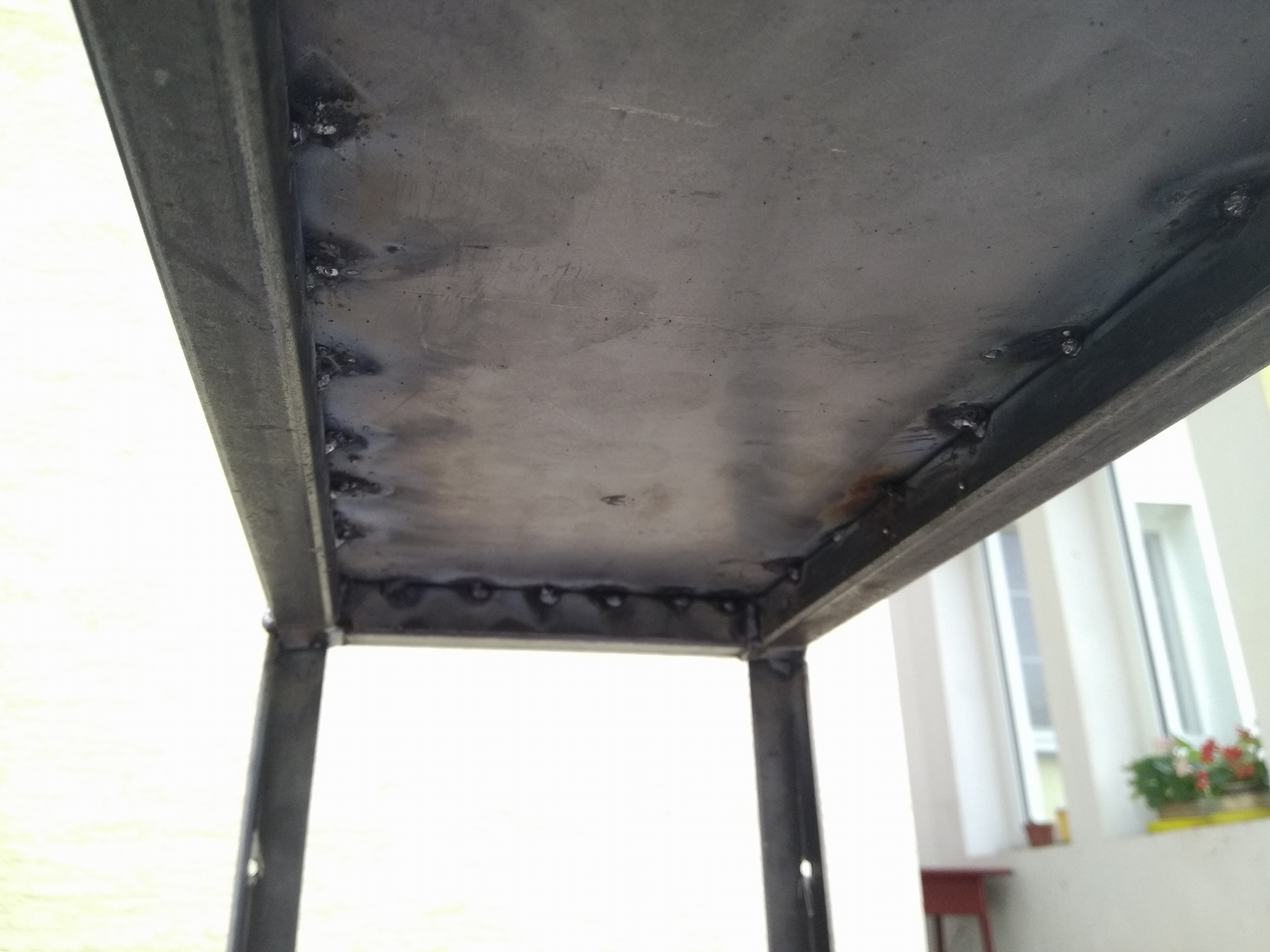

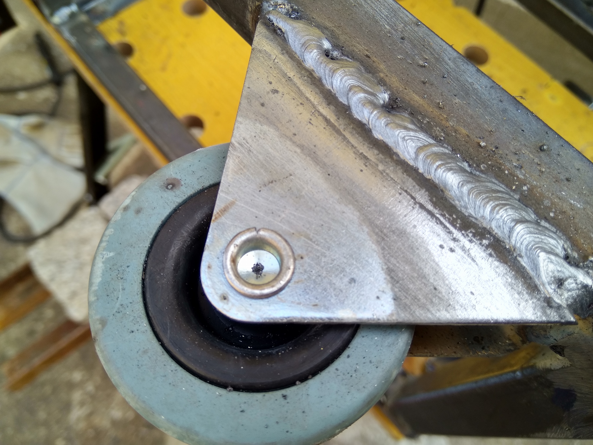

Tak poslední dobou mě začalo bavit svařovat, ale pořád mi to nejde :/

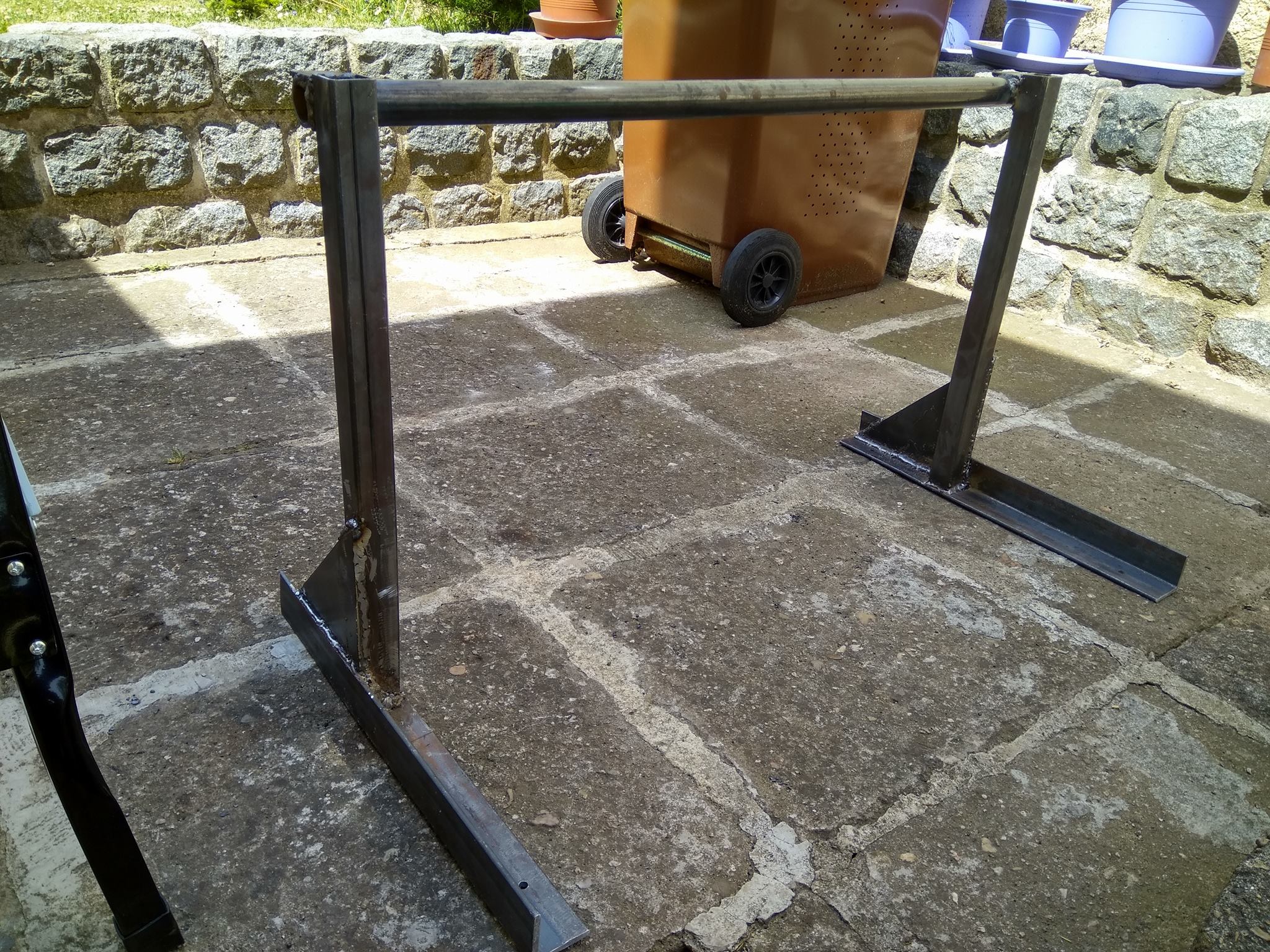

Svařil jsem konečně hrazdu :D A teď dělám na vozíku pro svářečku :lol: :lol: :lol:
Prosím, co dělám špatně ? Chci se zlepšit, protože mě to začalo fakt bavit !
U svárů jako je u kolečka, jde vyloupnout krásně struska na první tuknutí oproti prvním pokusům :)

Já jsem jen samouk, ale pokud jsi to dělal 2,5 elektrodou, tak jsi měl strach že to propálíš a spěchal jsi.
Kup si na zkoušku pár 2 mm, třeba OK46.00.

Já mám 2 i 2.5 :) spíš se musím u takhle slabého plechu(1.5 mm) naučit dávat Ampéry, protože tam kde je jekl tak tam to většinou provarim u konce

Tak to vař od konců dovnitř, a nepropálíš to :) .

Čím dýl tavíš tím víc se ti ohřívá materiál, takže máš po chvilce moc velkej proud a propadne se ti to. Řešení jsou dvě, buď budeš během procesu regulovat proud, což bys musel mít regulaci někde po ruce, a tu tvůj stroj mít k dispozici nebude, a nebo plynule ke konci zrychluj. Ale to nevychytáš za tejden, takže v klidu. Pokud tam máš tyhle tenký věci, tak si na to vem malou eldu, 1.6, nebo tu dvojku a vař pomaleji.
Ke konstrukci asi tolik, že bych kolečka nevařil, ale šrouboval. Je to praktičtější, líp to vypadá.

To vrtrání jsem taky chtěl, ale vzalk jsem to takto a drží to :lol:, u té hrazdy díky několika svárům (první sváry) tak je trošku zkroucenější, takže jsem to nahřál a ohnu zpátky, aby to nebyla vrtule

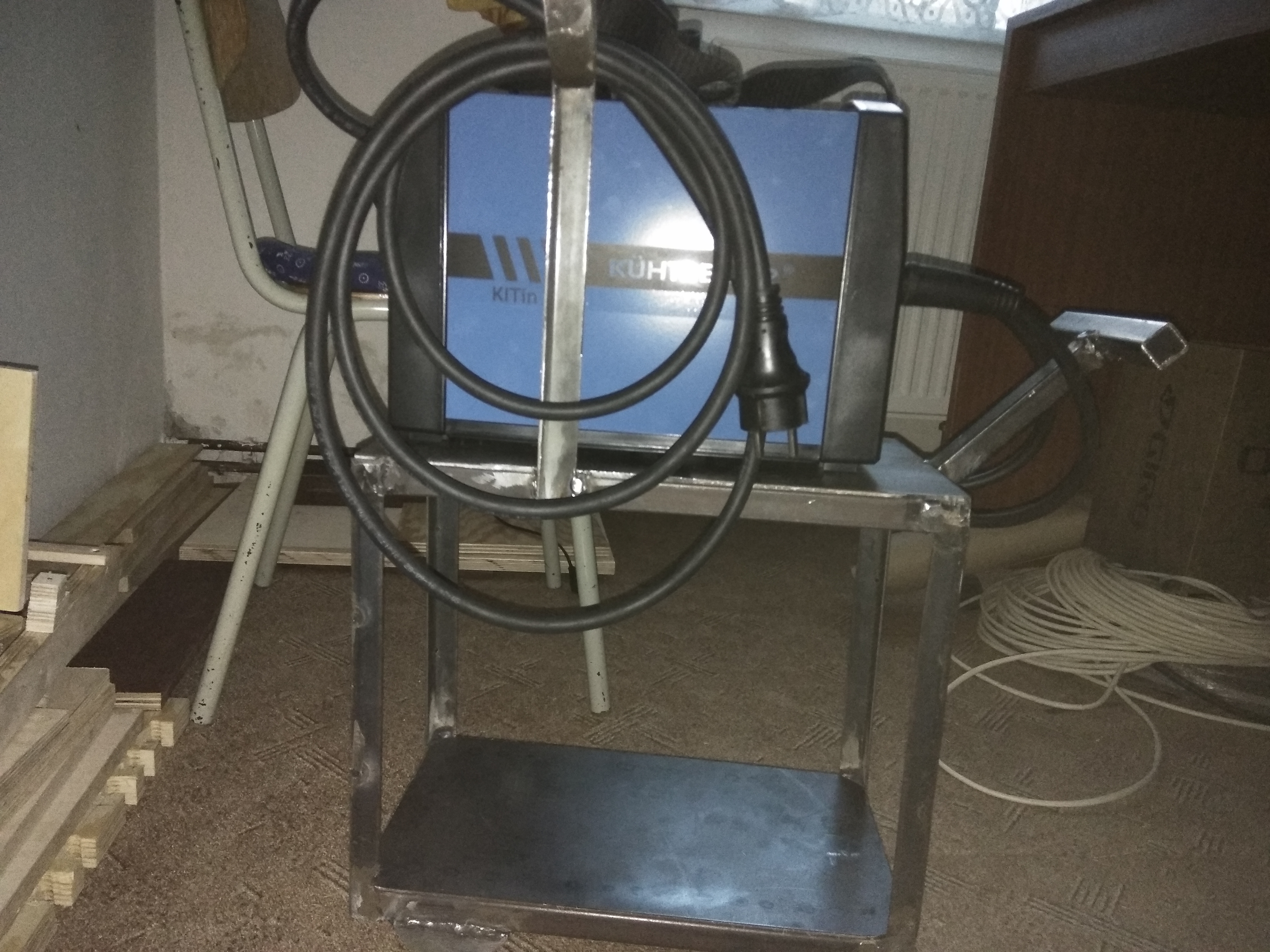

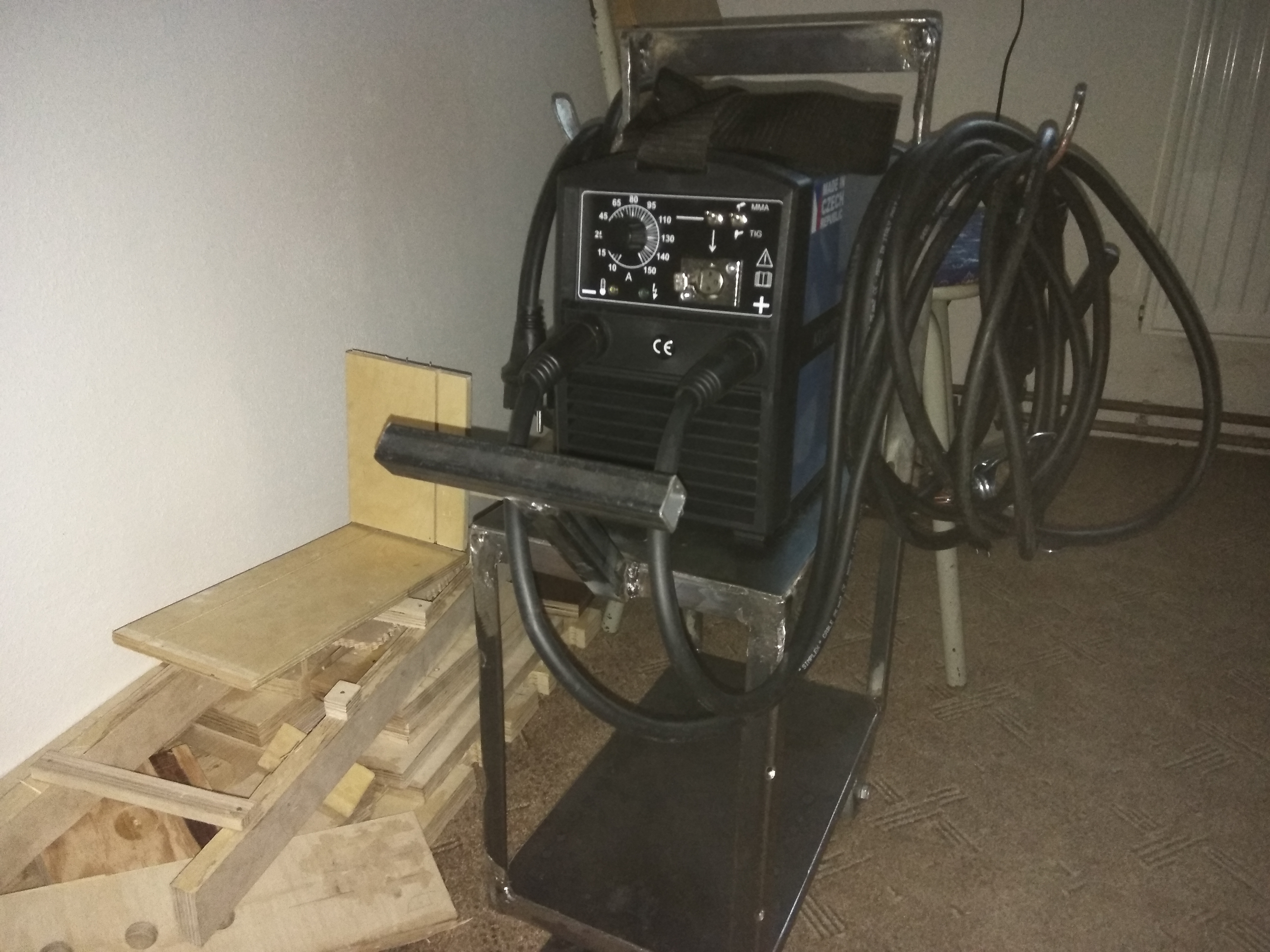

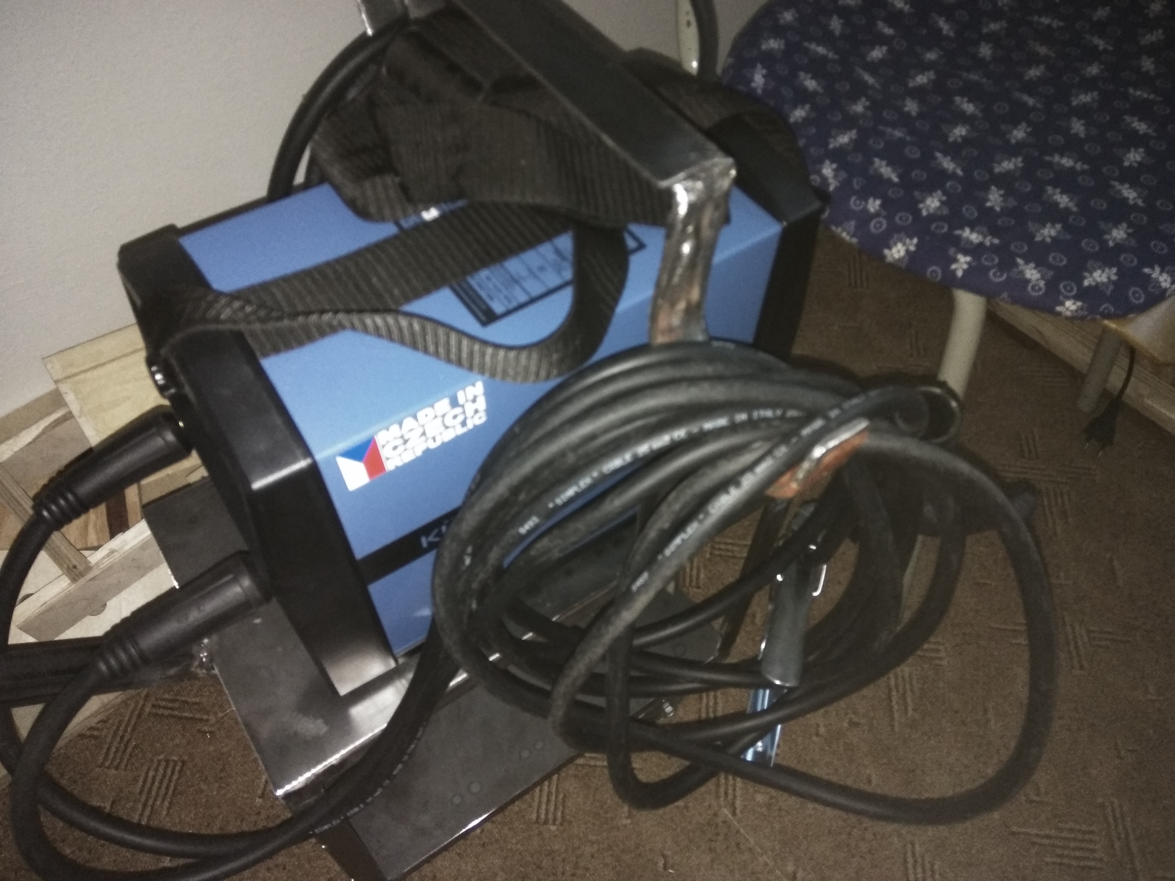

Vozík na svářečku hotov :) jediný problém je v rukojeti protože mitam vadí kabely, takže prodloužím rukojeť a bude to hotové úplně

Kravina do kravina? Tu zvaracku snad budes mat dole nie? Nehrozi ze sa to prevrati? U mig mag pochopim vozik treba flasu vozit invertor niekde zavesit horak? Ale u tohoto?
Ocakaval by som zvaracku dole aby to malo stabilitu a hore nejaky vesiak na kable,rurku na elektrody a miesto pre kuklu.
I ked premna zbytocny kram aj tak. Snad to bude sluzit. P.S. 1,5 plech sa nezvara 2 elektrodov ( osobne by som to nezvaral elektrodov,ale ked musis)

Taky jsem si říkal že to dám dolů, ale když jsem zkoušel nastavoval Ampéry, tak to šlo špatně, protože jsem neviděl ze shora dolů a ohýbat se až k zemi není perfektní vždy :D a takhle to je super :)
Celé to vzniklo, protože se mi nechce pořád tahat kabely, svářečka, rukavice, kukla, elektrody atd.

Slova jsou k ničemu, důležitý jsou činy. Vozík je dobrej když se tahaj dvě bedny a víc spojený káblama. Pokud to chceš mít pokopě vozit to naráz není problém. Sám mám na kolečkách i šicí stroje. Hoť to do barvy ať to nerezne a zkoušej dál.
