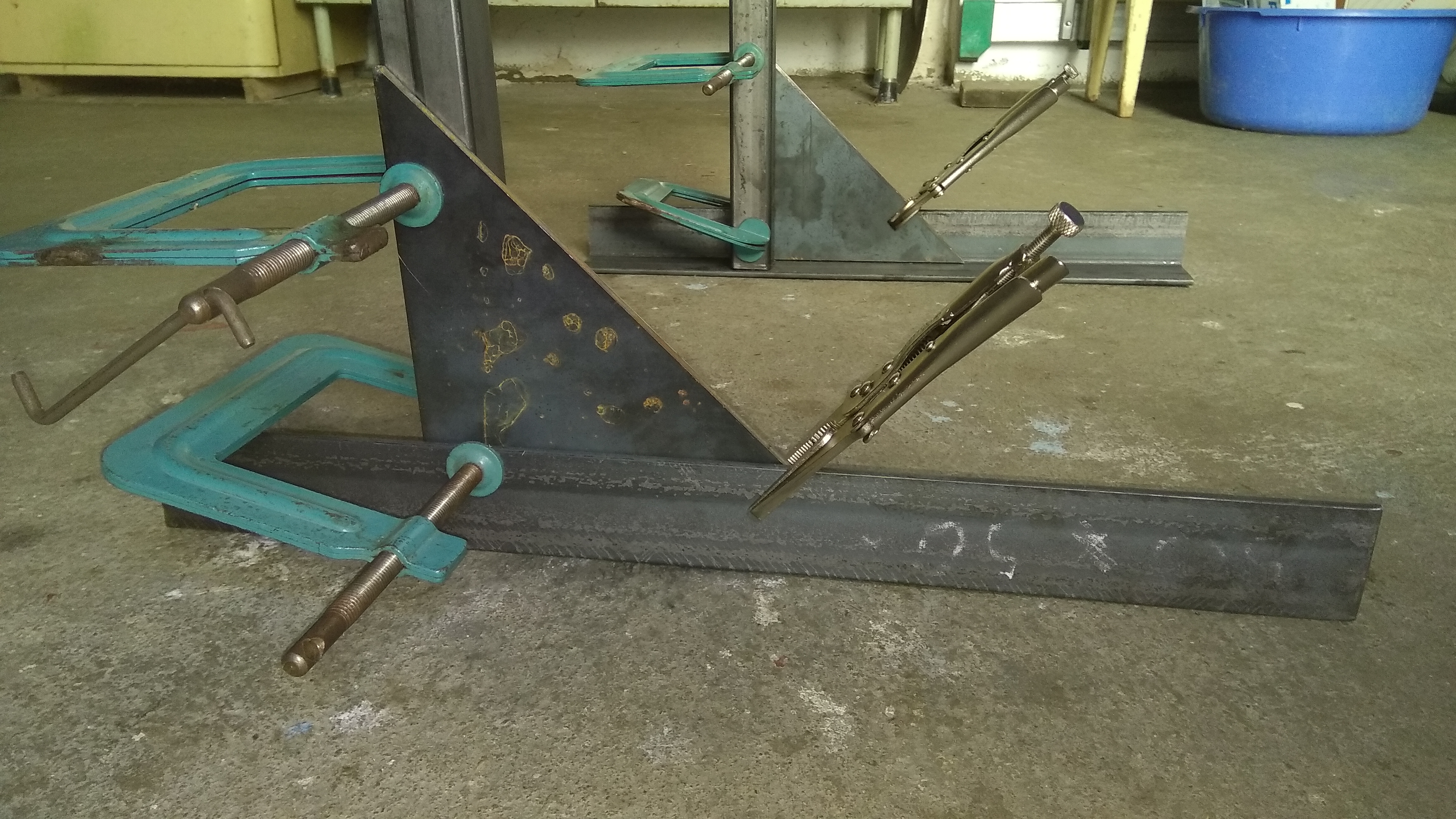

Dneska jdu dělat první věc k nečemu a to hrazdu. tak snad to udělám dobře :)

Zítra musím vyvrtat díry pro šrouby a jdu svařit a snad to bude dobre , sice necítím už prsty protože pilkou na kov vše řezané dá fakt zabrat :lol:

No kdybys chtěl ještě řezat, tak na tom vinglu sraž rohy, na té kolmé stěně, aspoň dole :wink:

Já bych hlavně srazil hranu jackelu a toho trojúhelníkovýho plechu tak aby ti dosedly na vodorovnou stěnu vinglu. Když tam takhle necháš mezeru, tak je to jednak neni pěkný a hlavně jak přivaříš jackel a trojúhelník k vodorovný stěně vinglu, tak se ti to zkroutí víc než je nutný. Když to v tomhle místě nebudeš vařit, tak bude tuhost svařence zbytečně malá. Chválím ty krásně rovný řezy pilkou. Až to budeš vařit tak to hlavně nejdřív postehuj (krátký svarky tam kde se daj rozumně odbrousit a soustava s nima bude tuhá), proměř úhelnicí a až potom vař delší svary.
Lify
Příspěvky: 1460
28. 5. 2017, 8:55
Moc děkuji , je fakt že ty L profily jsou naprosto stejný podle metru, a ty jekly mají od sebe půl milimetru
Myslíte bruskou zbrousit dole u L profilu to dolní zaoblení ?
