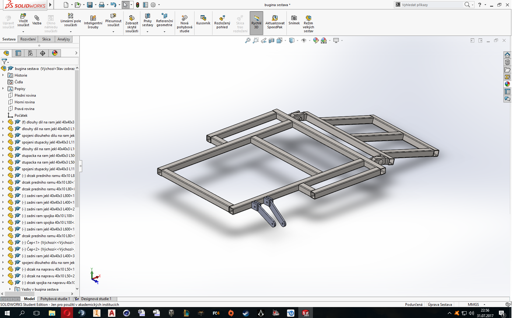

K soustruhu u souseda už mám :) v práci by nejspíš nebyl problém něco vyrobit ještě, řezal jsem si tam jekly a zadarmo i vzal :) No něco mezi motokárou a buginou, máte pravdu, radlice nepůjde, ale i tak chci něco na blbnutí :D
Co myslíte na toto ?
Šikovnej nerozhodnej trpaslík

Nějaký záklony rejdového čepu tam jsou??? a co příklony rejdového čepu taky??

Koukal jsem co to vlastně je, to nevím

Tak se začni učit ,bez nějaký základní geometrie se s tím špatně pojede.Nebudou se ti vracet kola a při trochu větší rychlosti se ti rozkmitá řízení .O nějakým nastavení podle trati se s tímhle monstrem nebudeme zabývat.

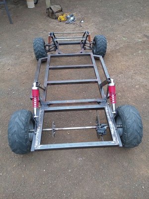

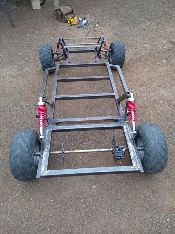

I ta druhá fotka je takovej pavýtvor. Kouknul bych se po profi řešení, a osadil to nápravami z auta, ty si případně zkrátil. Dělávalo se to běžně. Ono to nevyjde o moc levněji když si ji budeš vyrábět, stačí když jen nakoupíš čepy a necháš si dělat na ně futra.
Problém je v tom, že si musíš ujasnit co chceš. Kde to bude mít motor, a co to má dělat, jestli na blbnutí pár trubek, nebo bagr kříženej s destou.
Takovej pěknej rám, žádný zbytečný nesmysly.
Než začneš stavět rám, zjisti si jaké komponenty budeš potřebovat, kde je vezmeš, kolik budou stát, nemá cenu vyvařit 20m jeklu a pak to opřít o zeť dílny protože nemáš peníze na motor a sedačku třeba..

Právě proto by mě zajímaly vaše nápady, zítra jdu ke kamarádovi co si postavil motorku, tak něco vymyslíme. Doma mám kola 4ks R13 na fiat panda (ty by šli použít ne ?), Nechci zase vyhodit všechny peníze z brigády zbytečně :/

Právě proto jsme dnes povídali a kreslili. Ted kreslím rám na papír. dám do do 3d solidworks a uvidíme zda to má cenu :) Kdyby tak to bude jen ve 3d

Jakou byste zvolili přední nápravu ? Aby to bylo na normální kola R13, Má tu někdo na prodej nápravu na škodu 105/110/120/130 ?
