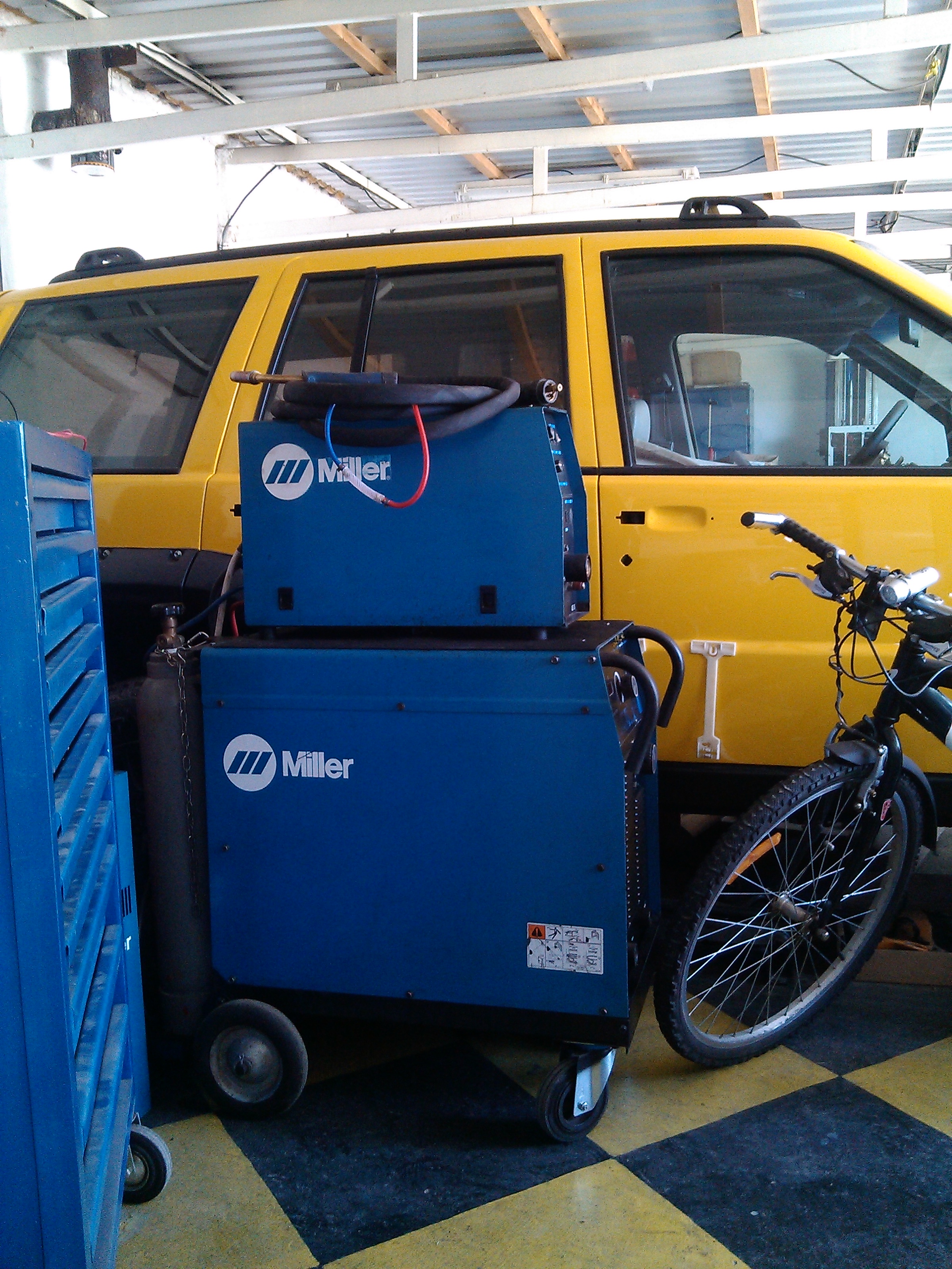

Bab budeš mít víc než svářeček 8) Nakonec přijdeš na to, že ta svářečka je někdy i lepší.
Dobrý COčko je takový který stojí 1/4 původní ceny. Čili použitá průmyslová mašina. Mezi 15-20 se dá docela slušně vybírat mezi značkovejma mašinama.
Jestli koupíš 205 za 25, tak si nic nepochopil..

Právě proto mezi 15-20 a na to že nesvářím každý den a nevydělám si na ní nejspíš pokud mi to nepůjde jako vám. Takže proto až budu mít těch 25 mohu jít vybírat novou svářečku :)
Myslím to tak že na COčko lepší nemám.
Protože kdybych měl dost peněz tak už teď svařuji Pegasem

Když dáš dohromady 15-20k, můžeš mít i něco takovýho, pokud se zrovna oběví (původní cena 100k, chlazení není na fotce vidět)

No to nejspíš nedám. Na moje sváření bude Pegas doufám stačit. A taky u takovýho stroje je problém že v garáži se už nedá hnout skoro. mezi autem a ponkem je 30 cm, takže tam by se nevešla a překážela by. toho kitina mám v teple ve vnitřní modelářské dílně.

O to nejde, snažim se ti vysvětlit, že když už máš nějakou korunu, tak ji máš investovat pořádně, nejlíp jak to jen jde, ne to vylejt za masírku, kterou stejně pak se zklamáním budeš dávat pryč. Načančaná bída a nafouknutý bubliny jsou všude.
Vem si HF od Pafíka, zbytek pusť do světa, časem si najdi pořádnou cočko.
