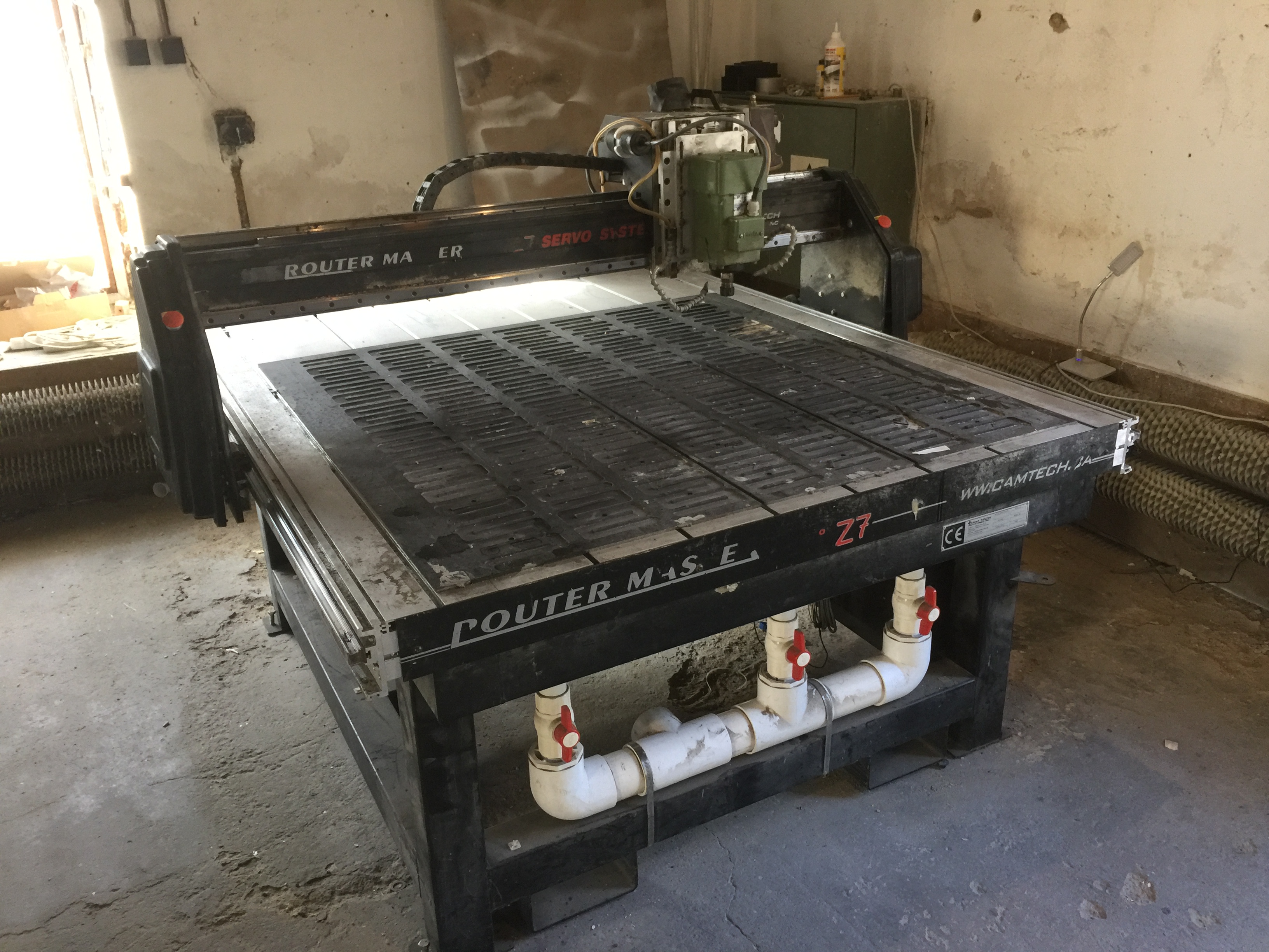

Pro upřesnění.
Chci vpodstatě kus materiálu do kterého půjde frézovat.
Pevnost není úplně důležitá. Nejpodstatnější je snadná obrobitelnost a dostupnost větších formátů.
Ještě to může být nějaká pásovina. Třeba 1000x100x10mm
Jestli je to takový problém tak tu budu muset vyfrézovat z duralu.

Pro mě je ideální deska kterou hodim do cnc. Mám router. Klasický portál s rozjezdy 1300x1300 takže chci využít plochu i na složité a velké přípravky. Třeba formu na přepážky trupu. Ale hodně je menších dílů , občas potřebuju nějaký přípravek třeba na usazení dílu. Ohnutí hliníkoveho plechu atd. Pro usazení při sváření Prostě normální přípravky.
Ocel je asi nejlevnější řešení tak mě zajímala. Cena materiálu není ale hlavní aspekt. Důležitá je právě ta obrobitelnost.
Boužel jsem limitovaný strojem který má relativně malou tuhost takže potřebuju snadno obrobitelný materiál. Doteď jsem si takové přípravky frézoval na starém cnc z překližky. Ale ty mají dost omezení. Teď mám jiný stroj a chci pevnější a odolnější přípravky.
Rovnou jsem psal že si to chci obrábět sám, byť s omezením mého stroje. Nechci řešit kooperaci. Trvá to dlouho a někdy jsou za to ceny které jsou pro mě nesmyslné.

3.Snadné obrábění bez chlazení. (Mám ofuk a možnost přimazávat olejem nebo lihem)
4.Musí daný materiál jít běžně a legálně koupit.
5. Chci díly vyrábět sám na tom co mám.
Vysvětlení.
1.Když to bude drahé raději budu frézovat do duralu. Méňe budu namáhat stroj a více se mi líbí přípravky z duralu
2. Deska je jasný formát. Potřebuju to hodit na portálovou frézku a upnout. Viz foto stroje limit na upnutí mám 1500x1500mm tak je mi opravdu jedno jaký je to rozměr.
3. Vysvětluje foto. Prostě emulzí chladit nejde.

A není jednodušší si udělat nějakou cnc plazmu? Podle mě se z toho pos...š.
Nebudu mluvit o tom jak nástroje půjdou do kopru a jiných věcech. Nevím o nikom kdo by na podobném stroji chtěl a vyráběl něco takového. I kdyby jsi tu plazmu udělat na podepřených tyčích a řemenech tak to bude efektivnější.
