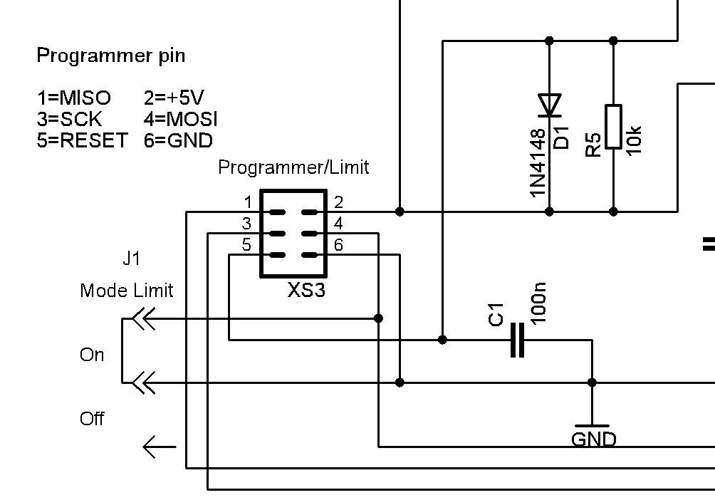

Ak mám stiahnuté správne zapojenie programátora http://www.lancos.com/e2p/betterSTK200.gif
tak mi vysvetli prosím ako ho pripojím keď má 10pinov
a driver má na programovanie len 6 pinov.
K com portu sa pripája cez adaptér z tejto schémy?
http://www.cnczone.com/forums/attachmen ... 1228991836
Ďakujem.Relays.
Podstatný není počet pinů, ale jejich použití - nejčastěji se používá 2x5, 2x3 a 1x6 (eventuálně 1x5) pinů. Důležité jsou MISO, MOSI, SCK, RST a zem (GND). V případě uvedeného programátoru je tento navíc napájen z programovaného zařízení, takže ještě VDD (+5V). Jestli jsou na konektoru všechny v jedné řadě, nebo je to 2x3 či 2x5 je přece jedno - MISO propojíš na MISO, MOSI na MOSI atd. Jak u driveru, tak u programátoru to máš vyznačeno, takže si buď programátor rovnou osaď konektorem 2x3, nebo si udělej propojovací kabel.

relays píše: Zdravím.
Ďakujem.Relays.
Doplnené označenie pinov k programovaniu . 8)
