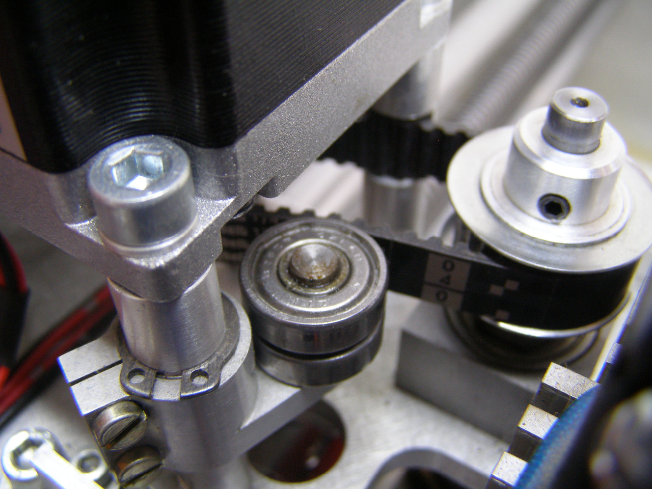

A pokud si budeš muset díly nechat někde obrábět, tak počítáš s tím, že za pusu to nikdo dělat nebude. Jenom taková drobnost viz. foto za kolik peněz si myslíš, že ti někdo vyrobí ten napínák toho ozubeného řemene, a to je úplná drobnost. Čili i na tu kvalitní hobby frézku, ti 100Kkč asi stačit nebude, pokud nejsi kvalitní frézař, a současně i soustružník, a díly si nebudeš vyrábět sám. A ještě něco z nakupovaných dílů - energo řetěz a moc dlouhý není cca 1400Kč. Už jsem měl několik dotazů, na moji frézku - a kolik by tak stála její výroba - že by tak 25Kkč nebo podobnou sumu by do toho mohl dát. Víc ne. Co na to říct - zase několik dalších person typu Lify.
