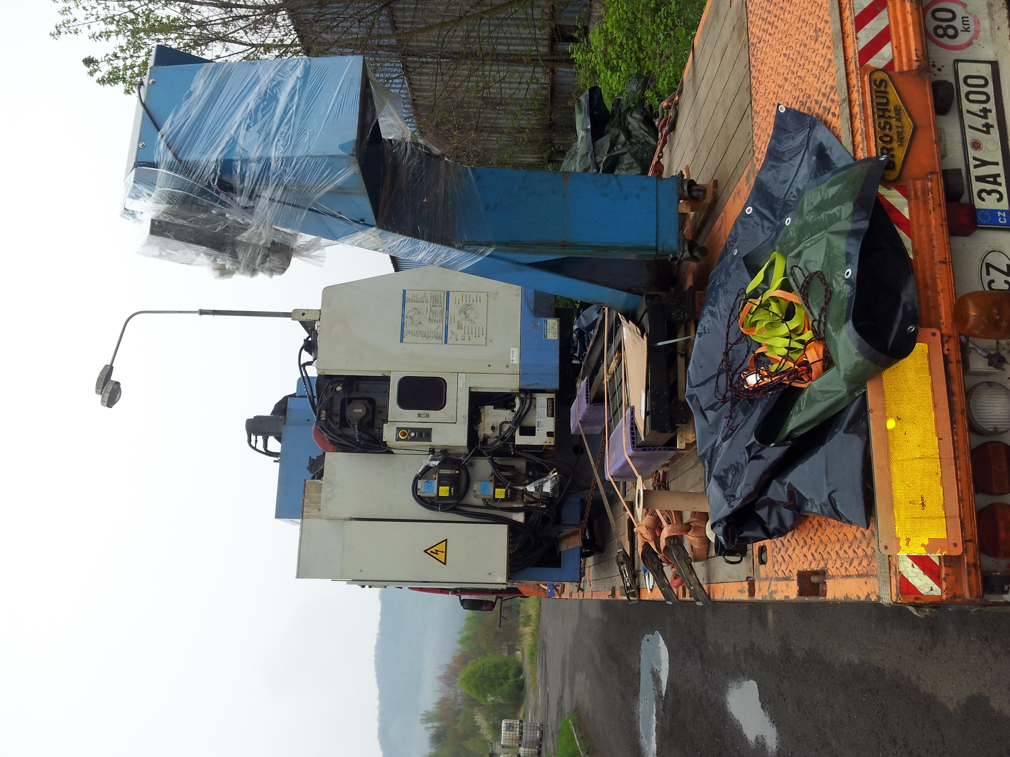

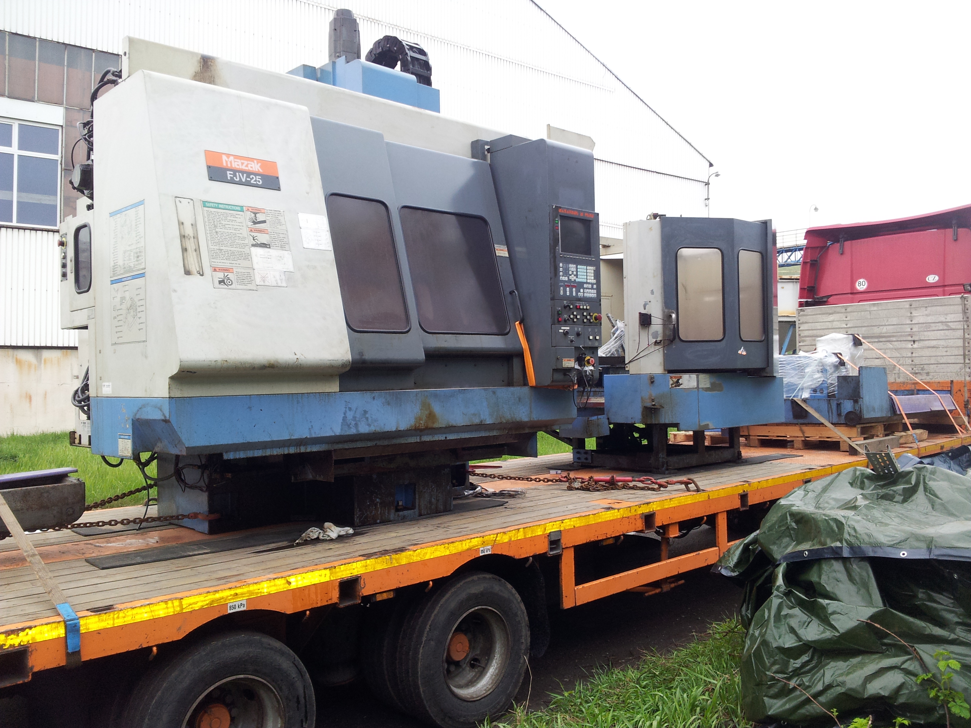

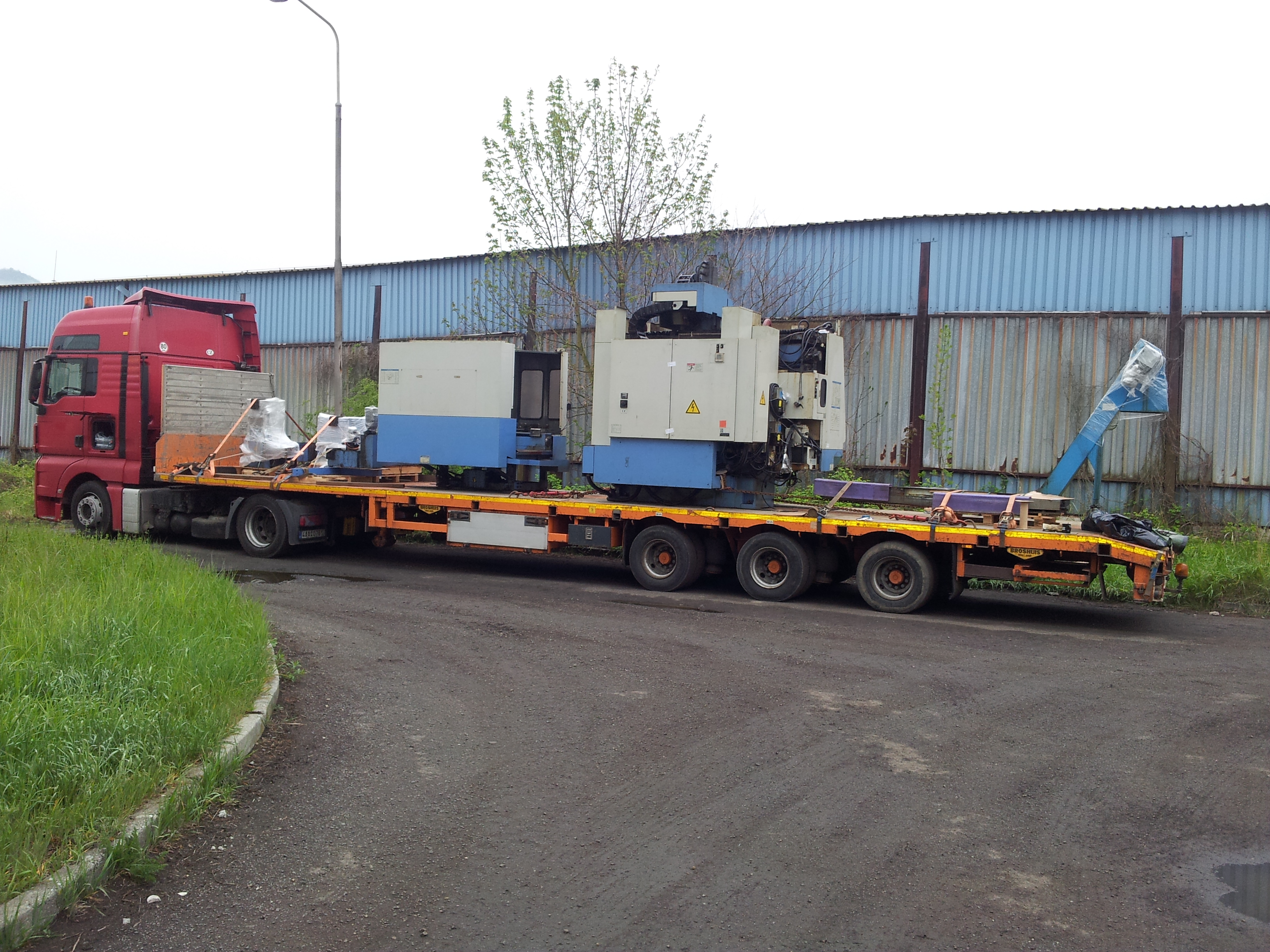

12m snížený návěs (1m ložná výška + 3,1m cnc)

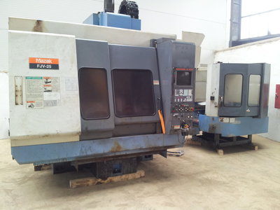

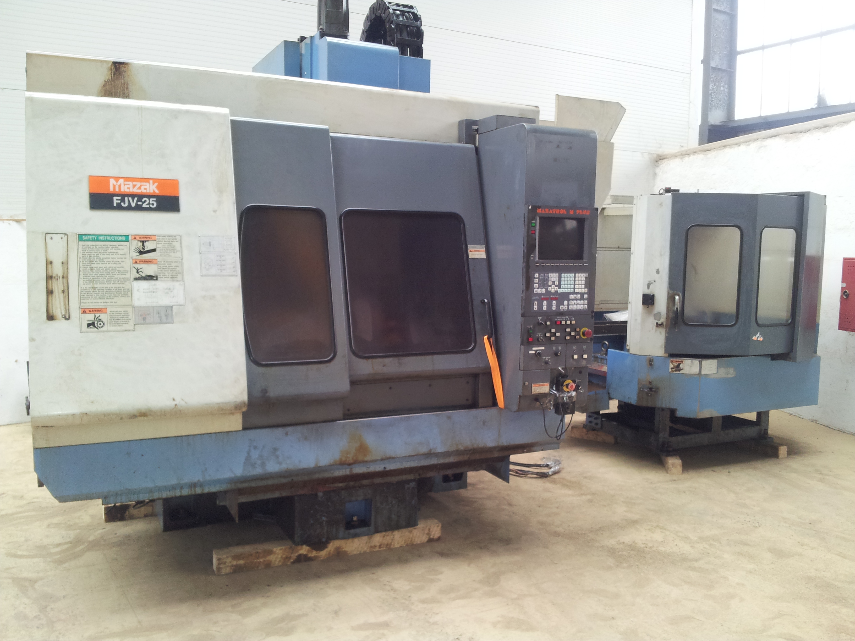

Mazak FJV 25  vertikální cnc bridge type se dvěma stoly 1250x550mm
