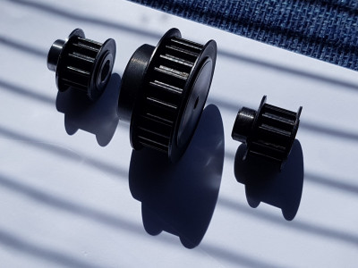

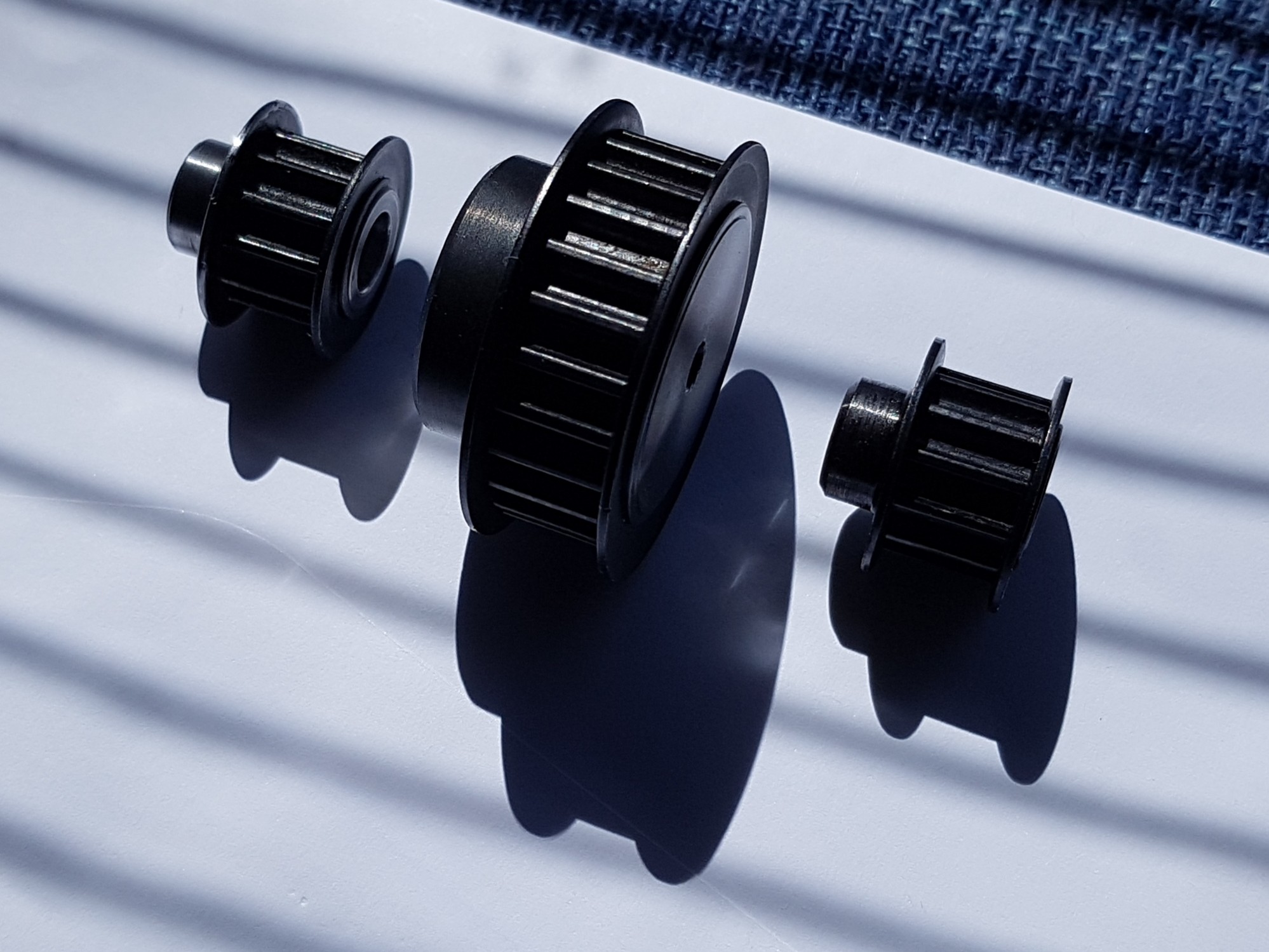

Milan199 píše: 3. 9. 2020, 9:57 Zdá se mi, že podle odlesků na pastorku je tento // ozubení // obráběn. Setkal jsem se ale s polotovary, kde ozubení bylo extrudované // tedy přesnost nejlépe tak +- 0,1 //. Do provedení ála Schaublin // viz příspěvek od milan584 // to pak má dost daleko.
Jj, "odlesky" jsou na všech (jen se to blbě fotí), je to zřejmě obráběné.
Milan199 píše: 3. 9. 2020, 9:57 Jinak ten řemen 5M už mi připadá zbytečně humpolácký. Ono to pak žere dost výkonu.
Hmm :( Já to použil už kdysi na Mazlovi a nějak s tím nebyl problém (ale žádná měření jsem neprováděl), tak jsem se toho držel. Teď už to asi dotáhnu, předělat to na něco jiného by příp. v budoucnu neměl být zásadní problém.
Každopádně díky za info, zkusím zamrkat na to MXL.
T.
