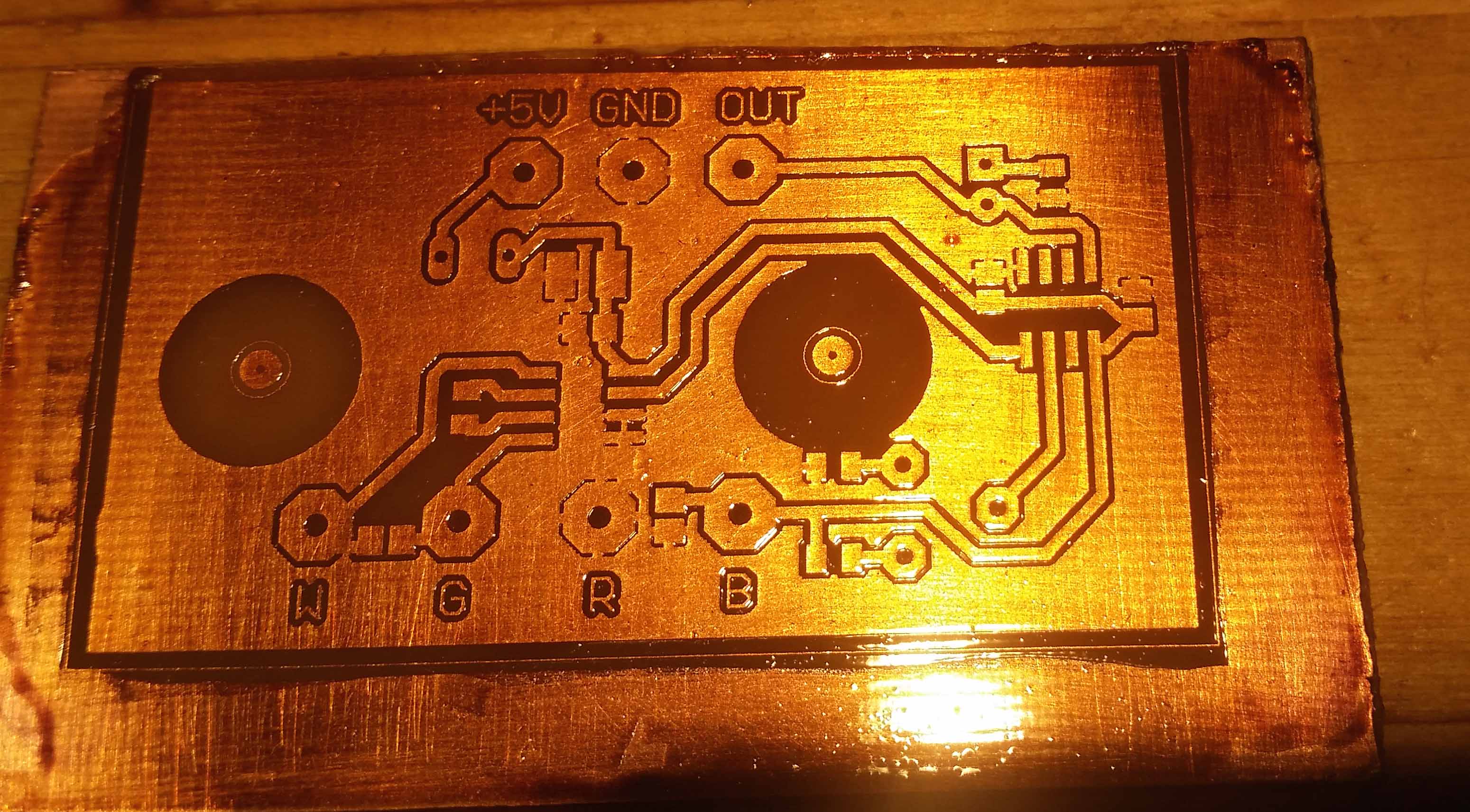

Nechci te od kresleni tistaku timhle odrazovat, ale ja aritmu kdysi mel taky, pracne jsem to rozhybal jen abych zjistil ze je je to vicemene k nicemu. Kresleni je pomale a hodi se to jen na hrube motivy. Obcas to motiv podleptalo. Nakreslil jsem s tim asi 3 plosnaky a pak mi znamy dal rozbity laminator a vyzkousel jsem metodu toner transfer. Aritma sla okamzite na aukro kde ji koupil zase nekdo jiny jen aby opet zjistil ze to neni k nicemu :-)
Ted vytisknu motiv na zluty papir z ebay, prozenu laminatorem a leptam. Deska je za par minut hotova a vysledek myslim uchazejici. Na bezne desky to bohate staci - viz foto DPS co jsem delal vcera. Slozitejsi oboustranne si nechavam delat, ale tech se zas tolik nepotrebuje.

Ten toner transfer nemá moc rád velké měděné plochy, dělá to tam díry. Když jsem to používal, tak rozlitou zem jsem dělal mřížkovanou.
Ty to máš udělené pěkně, asi máš pro tohle použití slušnou tiskárnu.
Nikdy jsem nepoužíval ty speciální papíry. Je ve výsledku oproti jiným papírům (křídový papír, samolepka nebo lepicí papíry) výrazný rozdíl? Ty speciální papíry jsou myslím poměrně drahé (aspoň ty modré, co se prodávají tady).
Díky.

Zlute pairy mi moc drahe neprijdou http://www.ebay.com/itm/5Pcs-Sheets-A4- ... XQaZxSFD~0" onclick="window.open(this.href);return false;
Zkousel jsem i ty lepici papiry, ale tam mne prudilo to odmaceni. Tento zluty papir po vychladnuti jen lehce sloupnes, jde to samo. Zkousel jsem i tisk na silikonovy papir ze samolepicich folii, ale na tom mi nedrzel toner. Tiskarnu mam neajkou LED OKI, asi 2 roky starou, ale i na predchozi laserovce HP nebyl s plochama zadny problem. Jen jsem nastavil co nejkvalitnejsi tisk s co mozna nejvetsim mnozstvim toneru. Tu rozlitou med tam davam z duvodu setreni chloridu :-)

Asi si jednu sadu koupím jenom na pokus, i když už se asi k toner-transferu vracet nebudu. Ale pokud by to nedělalo velké plochy děravé, tak na jednoduché desky možná i jo.
Já leptám v HCl+H2O2, což je jednak rychlé, navíc velmi levné a stejně je lázeň jen na jedno použití, takže šetřit nemá moc smysl.

Mozna diry budou zpusobeny tou leptaci smesi. Ja leptam normalne chloridem, vychazi to na cca 20,-/litr a vydrzi pomerne dlouho. Ted si vzpominam, ze jsem kdysi leptal se studenym chloridem, leptani trvalo pomerne dlouho a takove drobne diry se tam objevily. Ale mam pocit ze byly vsude, nejen na plochach. Kdyz ale chlorid ohreju, je to vyleptane rychle. Nikdy jsem to nestopoval, ale tipuju tak 3-5minut maximalne.
Jinak fotocesta je samozrejme kvalitnejsi, ale mne odrazuje ta neskutecna babracka :-) Takhle to mam za chvilku, delam bezne i velikosti SSOP a zadny problem.
