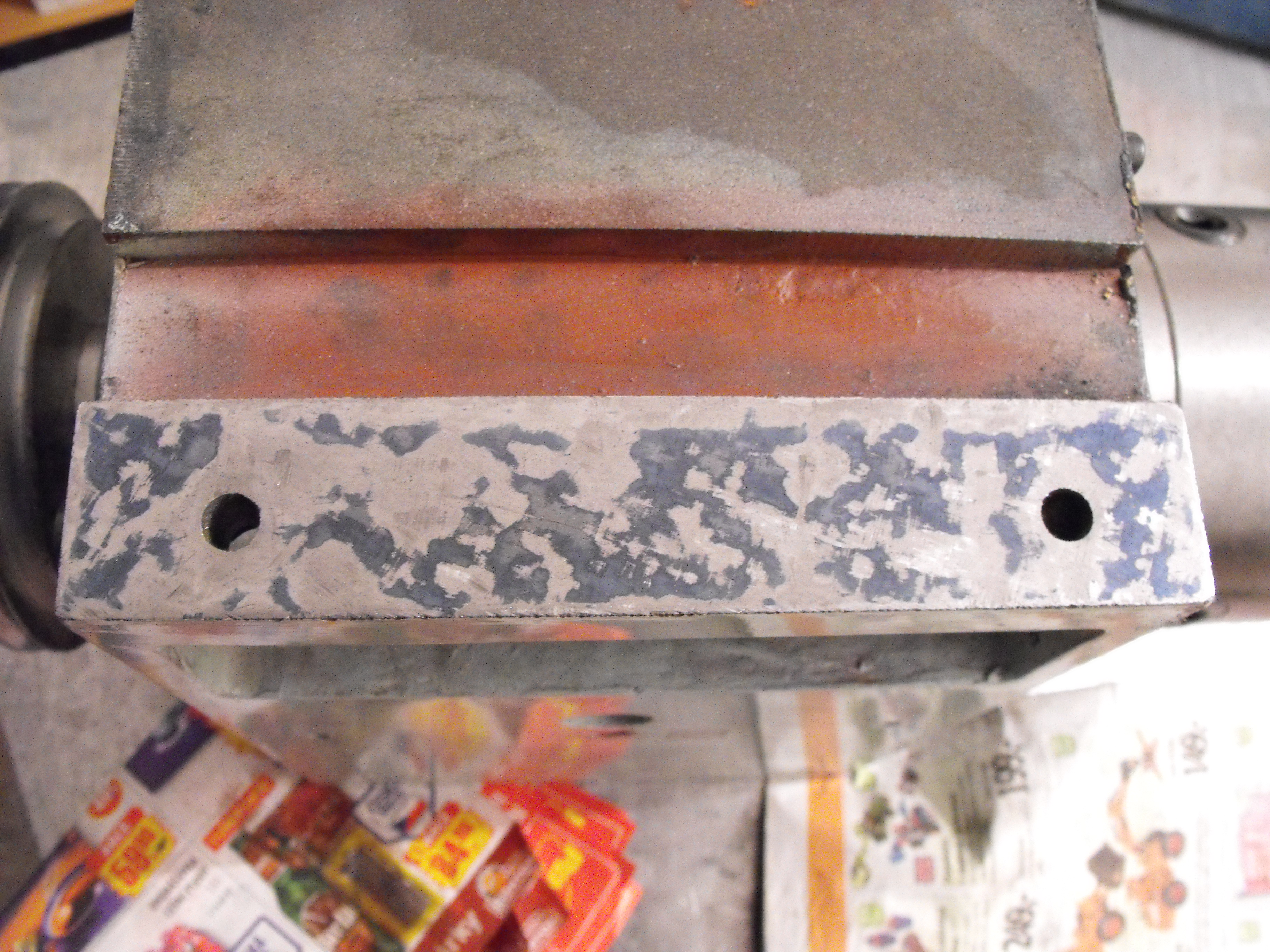

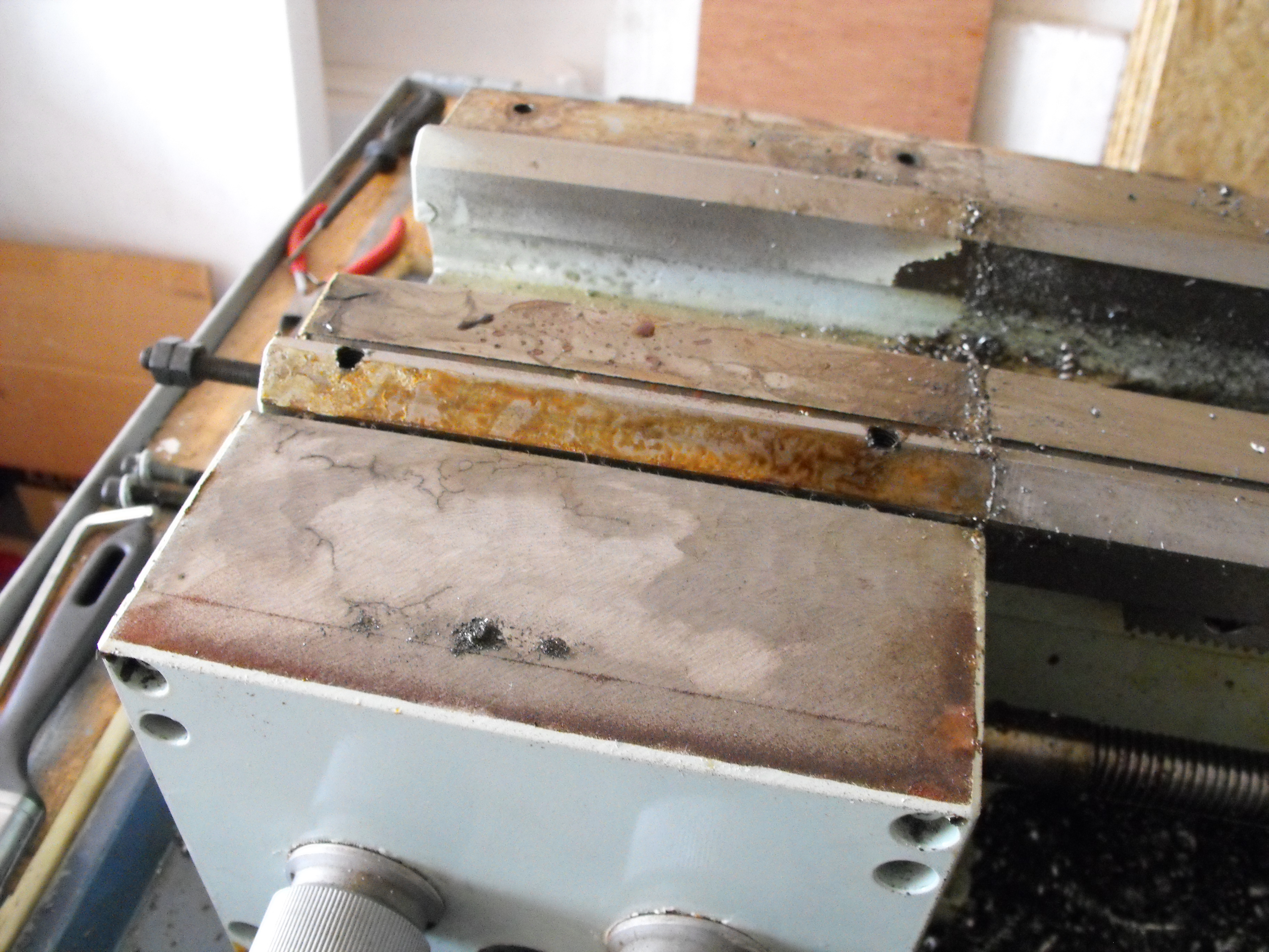

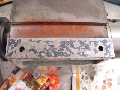

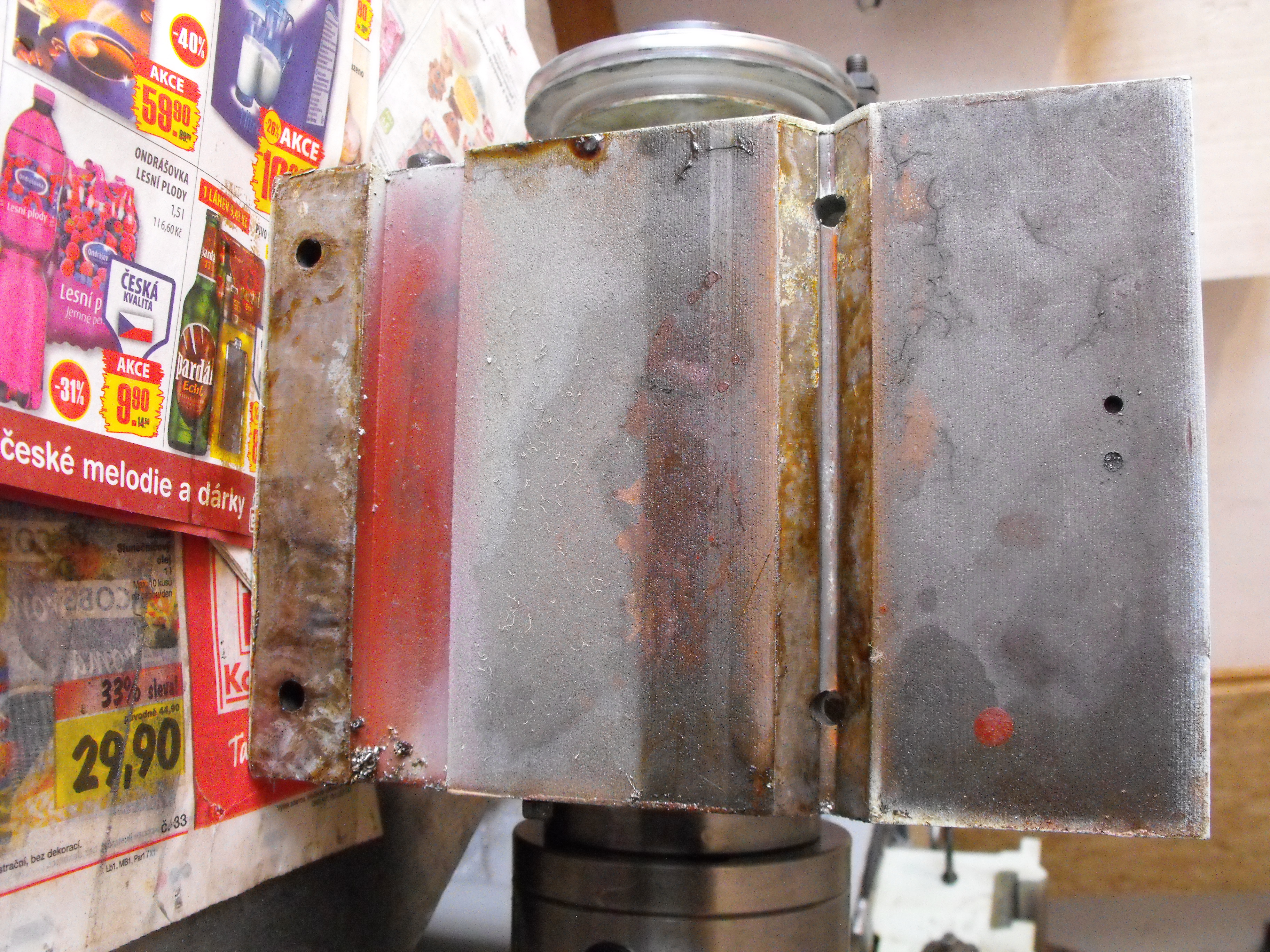

Ale ta geometrie byl největší problém - proto jsem to prodal, nepotřeboval jsem stroj na dělání kuželek - kamarád si ze mě pořád dělal srandu že mám kuželkomat
Viz. fotky se mi asi nebudeš divit že na tom mém soustruhu to bylo tak jak tvrdím. Nevím jestli by jiný přístup pomohl k úspěšnému obrábění
Potom jsem to zkoušel zaškrabávat, ale když jsem zjistil kolik bych musel odškrábat a že bych musel řešit i špatnou geometrii lože, slabej motor - bylo to vario 1,1kW, a pak ty ložiska vřeteníku taky komedie, supporty nutný zaškrabat atd. tak jsem to raději prodal a taky hlavně proto že jsem chtěl něco většího a prostor už nehrál roli.
