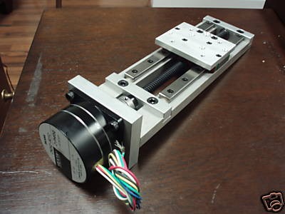

Myslíš, že toto zrovna jsou kuličky na obrázku ?
Aeroomni
Příspěvky: 1179
Bydliště: Zem
3. 3. 2009, 3:21
100%

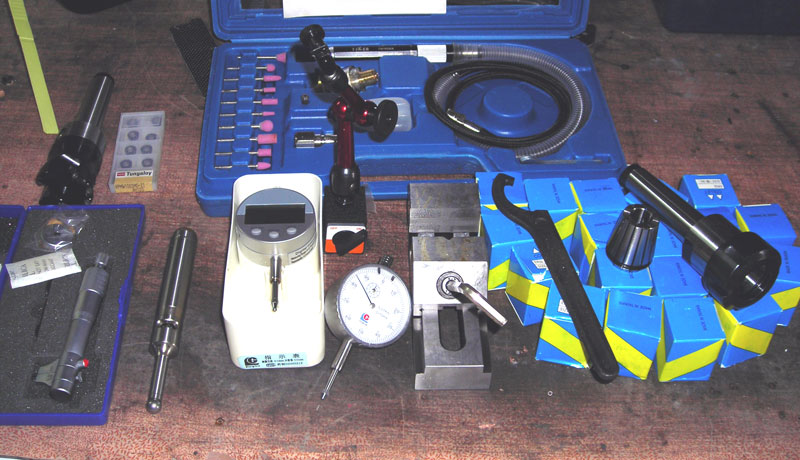

Tady je foto nakupu od china man z Ebay - spolehlivě došlo, super jednání je na ICQ a poradí co přesně je potřeba koupit
Prodejce: http://stores.ebay.com/onelineseller
TimeCop
Příspěvky: 395
Registrován: 27. 3. 2008, 10:03
6. 3. 2009, 11:32
Hmmm... člověče, sice netuším do čeho jsou ty krásné buclaté kleštinky, ale něco podobného jsem nedavno viděl v CZ k nějakému vřetýnku (Kress ??? ) tuším za 400,- /ks.
Tady chce za podobnou věcičku v přepočtu 113,- je to vůbec možný ??? :!: :idea: :?
Co je ten pěkný svěráček uprostřed ?

TimeCop píše:Co je ten pěkný svěráček uprostřed ?
Je to tohle http://cgi.ebay.com/50MM-2-ToolMaker-Vi ... dZViewItem
Ještě včera večer tam byl i 1" dneska už jsou jen 2".... Cena vypadá taky dobře, záleží z čeho to je a jak rychle se to omačká, počkám na verdikt od Aeroomniho :)
