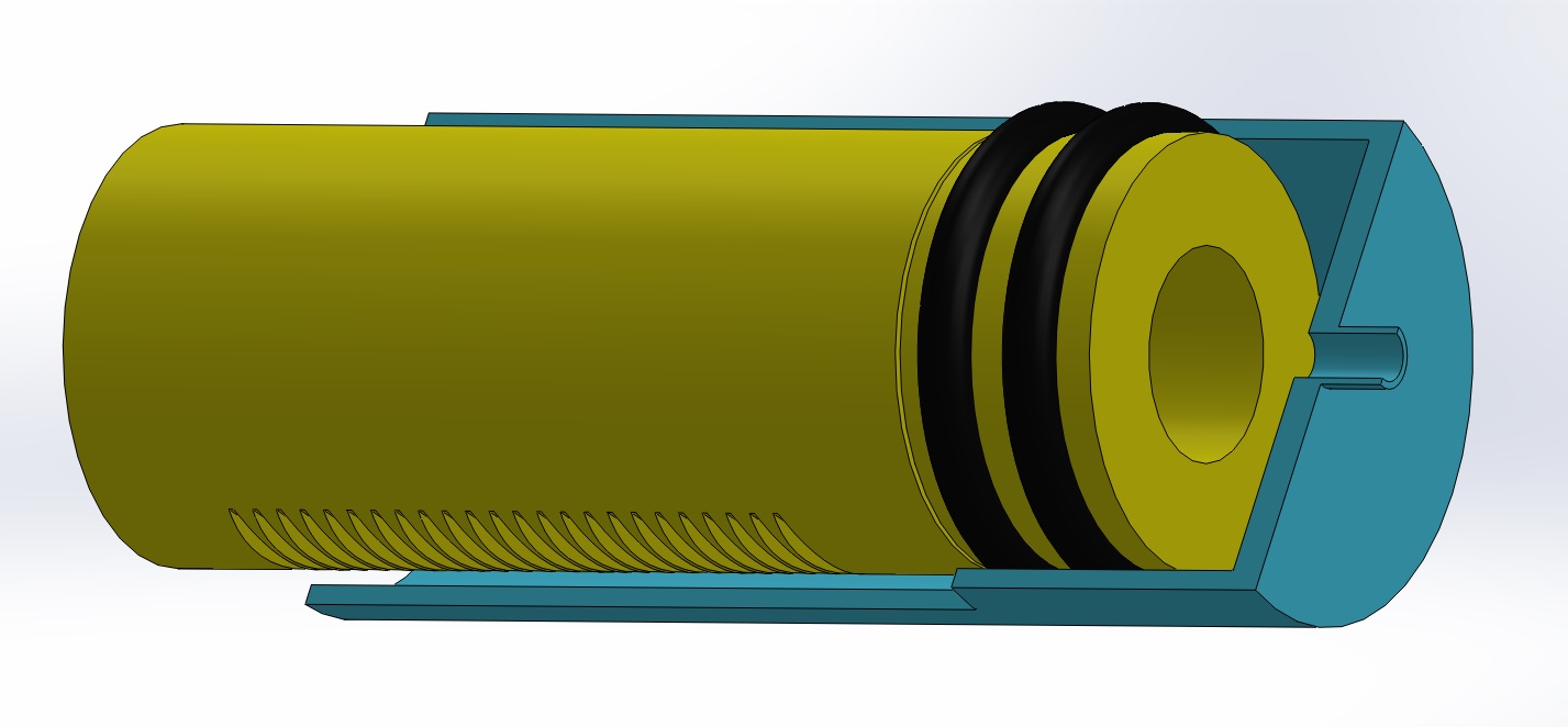

Poptávám, zda se někomu "neválí" menší, nebo stolní soustruh vhodný na soustružení cca do průměru 100 mm, ale spíše menších. S možností řezání metrických závitů. Přesnost bych si představoval, ani nevím jak to popsat, proto uvedu konkrétní příklad: Jako jeden z projektů bych rád vyrobil několik pístů do airsoftových (čti vzduchovek na kuličky z plastu) zbraní, které budou zřejmě z nějakého lepšího hliníku, možná bych zkusil nějaké nerezové. Velikost tohoto je přibližně do průměru 40 mm. Obejdu se bez řezání závitů (tedy kompletně bez strojního posuvu) pokud nebude jiná možnost. Točná délka stačí cca těch 250 mm. Potřebuji natáčecí nožový držák. Tyto funkce by zřejmě splnil soustruh MN80, ale ten je nad moje finanční možnosti. Tím se dostávám k cenové relaci, kterou disponuji pro tento projekt. Mohu dát maximálně 15 tisíc za stroj, nejlépe i s nějakým základním příslušenstvím (nože, otočný hrot apod.)
Prosím, neukamenujte mě, poraďte, zda je toto reálné, případně jestli by mi vyhověl třeba nějaký ten hobby stolní soustruh jako Proma SM-300E nebo tak nějak se to jmenuje, jsou všechny stejné. Přidávám fotografii pístového mechanismu kuličkové zbraně.

Je pravda, že praxi nemám téměř žádnou, teorii snad alespoň základní. Trochu jste vzali obrázek doslova, na obrázku zřejmě z velké části tlakový odlitek ze slitiny hliníku, jen ten pístek na konci je obrobek, i když bych se nedivil, kdyby ne. Cenově by to asi jen tak někdo nezaplatil. Nechci vyrábět přesnou kopii, dal jsem to do diskuze jen spíš pro představu tvaru a velikosti. Také to byl jen příklad. Konkrétně u tohoto bych zřejmě soustružil ten pístek vpředu s dvěma drážkami na O kroužek a vzadu by byl trochu podobný buď také s O kroužkem, nebo prostě kov na kov, případně bronzový kroužek nalisovaný na těle, které by bylo zřejmě z nějakého duralu, vnější část, tedy pístnice by byla pravděpodobně nerezová, případně by to mohlo být celé z duralu. Na těle pístu by se vytvořila ploška s dírami se závitem na který by se přiložil ozubený pásek, zřejmě ocelový, který bude pohánět ocelové, nebo plastové kolo. Rozhodně tam nejsou nutné ty díry na odlehčení, konstrukce by vypadala krapet jinak, vcelku nenáročná soustružnická práce podle mého ( pokud nepočítám vnitřek pístnice, který bude asi nutno brousit a možná ještě leštit nebo aspoň vyhonovat. Nebudu to popisovat, hodim to do kedu a dám sem nějakej obrázek.

Co se týká toho výrobku ....... tak když to uděláš neodlehčené, nerezové a narveš tam 3 O kroužky, tak to fungovat nebude. Chtělo by si to pořádně ujasnit co chceš dělat, na čem to udělat půjde a za kolik se to dá reálně pořídit (plus případně prodat výrobky).

hoffec: Moc tě tady strašej. Ten tvůj píst zase tak složitej výrobek není a na přesnosti ti lecos odpustí. To už spíš budeš zápasit s konstrukcí. Neodlehčenej = těžkej, nerezovej = těžkej (a není tam žádný důvod používat nerez), velké odpory na nevhodném těsnění, ozubení po celém obvodu = nepotřebná hmota ...... to jsou věci co ten tvůj píst spolehlivě znehodnotěj. To je důležitější, než pár stovek odchylky na rozměrech (na některejch rozměrech klidně pár desetin).

Já si právě říkám, že to snad nebude takový peklo. To o té konstrukci a materiálu je právě to, čemu bych se věnoval při těch zimních večerech... s tím ozubením okolo jsem uvažoval, že by to potom šlo vytočit na soustruhu, pak by se to odlehčilo vrtáním otvorů, například.QNX píše:hoffec: Moc tě tady strašej. Ten tvůj píst zase tak složitej výrobek není a na přesnosti ti lecos odpustí. To už spíš budeš zápasit s konstrukcí. Neodlehčenej = těžkej, nerezovej = těžkej (a není tam žádný důvod používat nerez), velké odpory na nevhodném těsnění, ozubení po celém obvodu = nepotřebná hmota ...... to jsou věci co ten tvůj píst spolehlivě znehodnotěj. To je důležitější, než pár stovek odchylky na rozměrech (na některejch rozměrech klidně pár desetin).

nějak mi není jasné, jak ten dílec o průměru 40mm s točenou dírou (okotovaný rozměry jako tady obvykle nikde nevidím) na tý MN80 chceš jako dělat. Originál univerzálka je 80, takže to do ní nestrčíš (40 do tuším 18mm díry kupodivu nevleze) a jaksi pokud je poměr cca 2, tak je ten bazmek na obrázku dlouhý cca 80.Hoffec píše:Tak MN 80 by mi vyhovělo asi nejlépe. Mám dílnu v garáži cca 3x3 m, ale nemůžu tam dát 3 m soustruh. Pokud by se měla kupovat i frézka, tak stroje asi jedině stolní. Já ani moc v tom svém návrhu složitosti nevidím, bavíme se tedy spíše o přesnosti výroby?
Tudíž od čela univerzálky bude čelo dílce 80 (všechno musí koukat ven z paken, když to nevleze dovnitř), nůž asi taky nebude moci být kratší než hloubka díry, že , a taky tam při odjetí musíš dokázat vetknout nějaký subito nebo alespoň mikrometr na díry a už jsi totálně s délkou v xxxxxx - MN80 je prostě na takový dílce příliš krátká (spíš malá, protože hlodat díru průměr třeba 35, dlouhou 80, kudlou vyloženou o 85 na takhle malý mašině taky bude etalonový očistec.
No a kdyby to byla trubka, ta by se převrtala vrtákem a pak se to vzalo výstružníkem či rovnou brousilo, tak by to asi bylo lepší než to rvát kudlou vyloženou na deset centimetrů ne? Já nevim jen se ptám. Možná taky 40 vrták a výstružník je rozměrově nad MN80...
