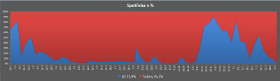

Mě tohle pole ze starých vyřazených panelů cca 250Wp, nacpalo do bojleru za 3,5roku 7MWh elektrické energie. V létě je 300l bojler nahřátý už po obědě většinou na 80st. Mám ho kombinovaný s plynem a kotlem do radiátorů a funguje mi to tak, že přes zimu ho nahřívá kotel se solárem, když už se netopí, tak ho v létě dohřeje plyn. Předloni ho ten plyn dohříval tuším 3x, loni v létě snad ani jednou. Více zde: http://www.jova1.cz/ostatni/ohrev_vody/ohrev_vody.html
Elektrárna na domě si vede v týdenním měření zatím následovně:
V létě bych byl na 100%, ale mám jí jen jednofázovou, tak 3fázové stroje a třeba svářečka v dílně, mi jedou stále ze síťě.
Více zde: http://www.jova1.cz/ostatni/solarni_ele ... rarna.html
