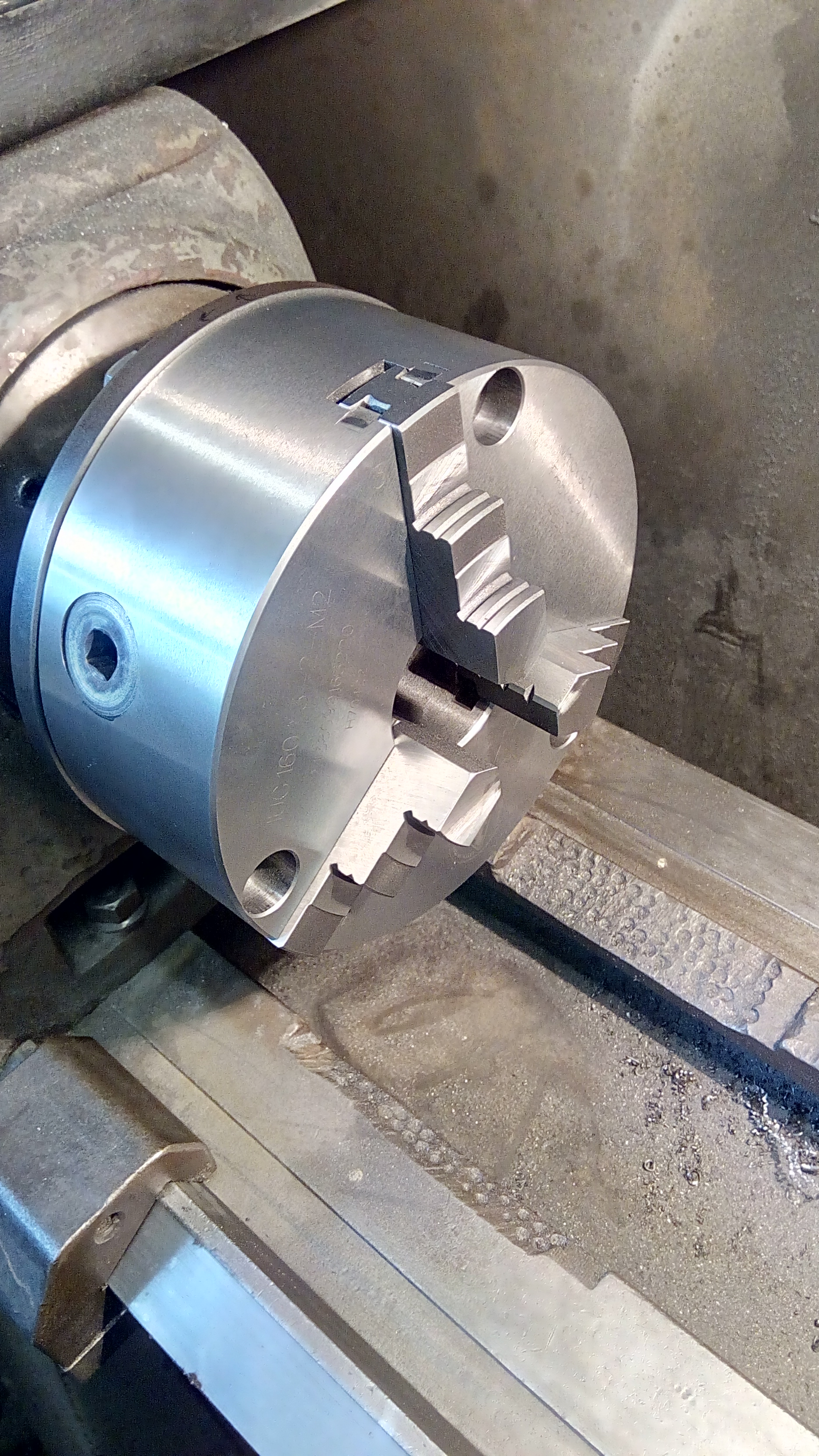

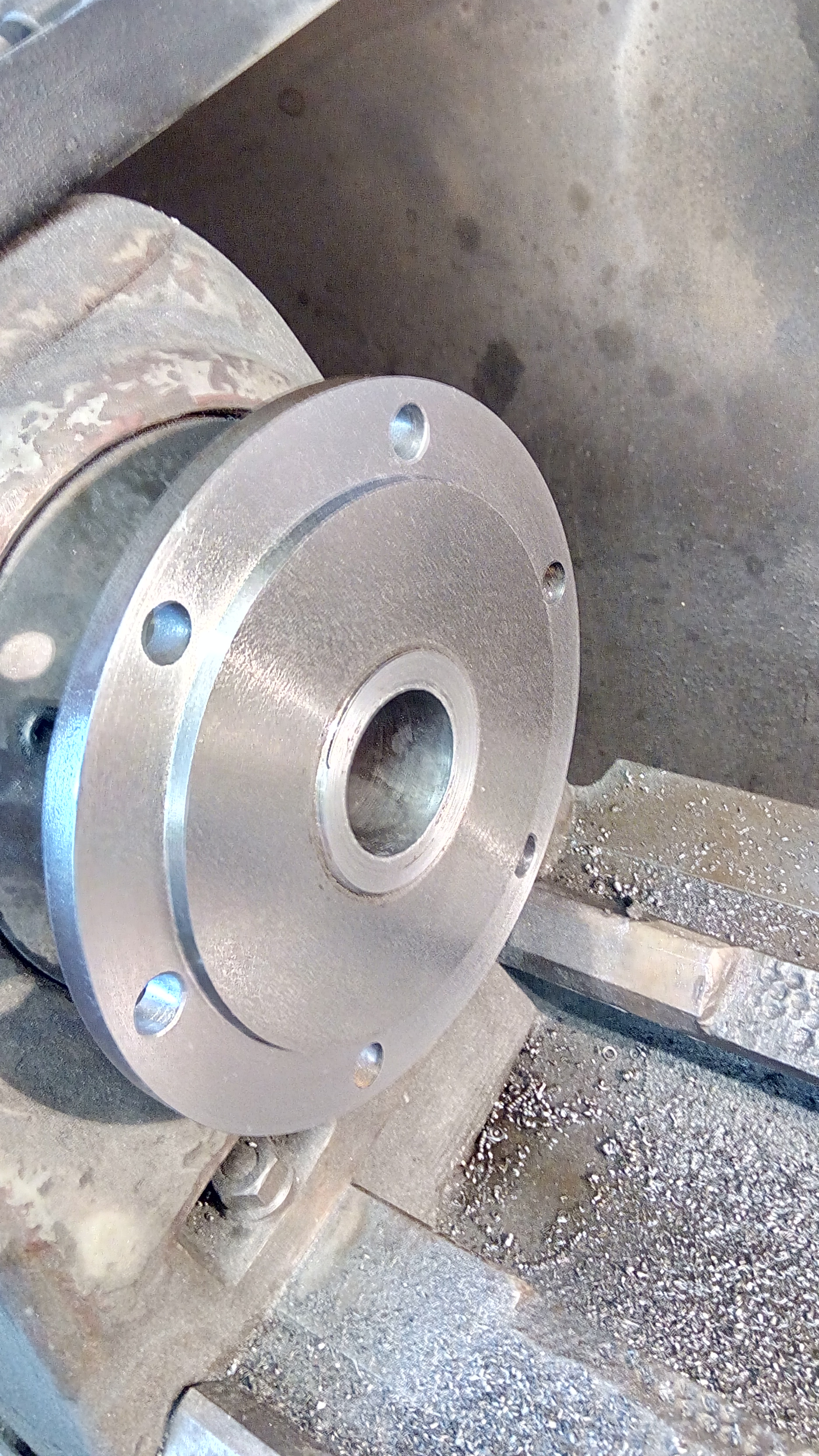

Hezká nová třípakna pro dědu Zelendu :wink:

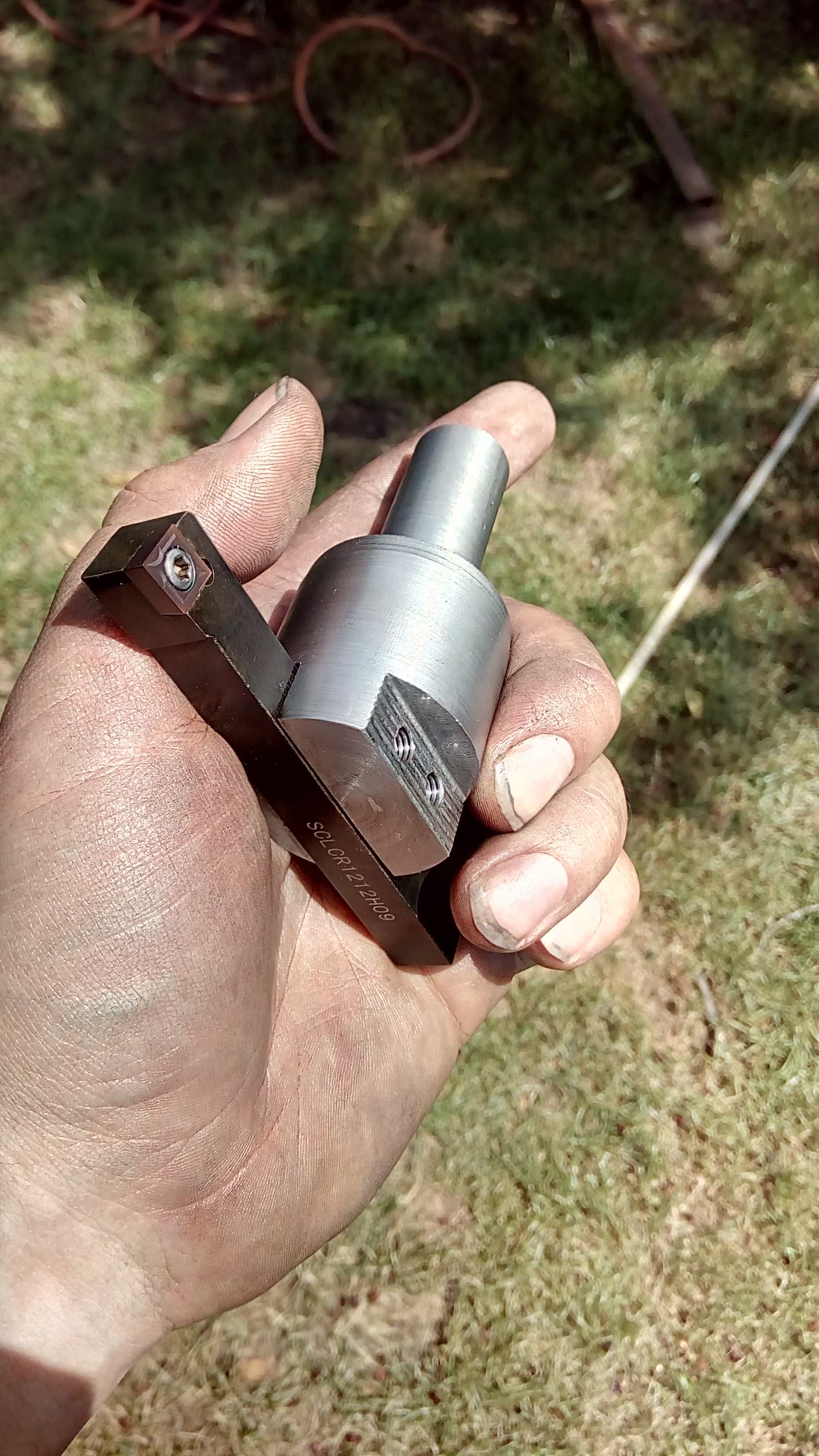

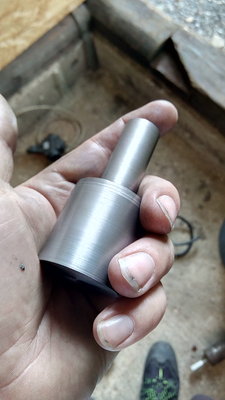

Naprasil jsem si jeden létající nožík D100
Povrch dělá super akorád ta litina je taková hrbolatá myslím že za to může vůle ve vřeteni s frézou D20 je to krásně hladké https://youtu.be/lwYlmRxTmEs" onclick="window.open(this.href);return false;
Příspěvky: 3803
Bydliště: Havl. Brod
25. 6. 2018, 9:27
přijde mi na ten Flycutter moc velký posuv ... ale blbě se to jen z videa odhaduje
grade065
Příspěvky: 1012
25. 6. 2018, 9:34
Jo to asi jo skoušel jsem všechny možné posuvy a obvodové rychlosti výsledky jsou téměř identické Ap0.3mm
Taky vřeteno evidentně není kolmo musím zbastlit adaptér na hodinky a doklepat ho...
