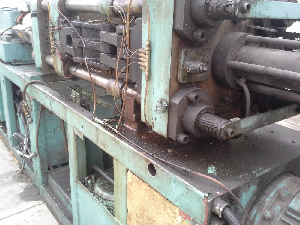

cs 195/100 má kolenopákový někdy se nazývá kloubový uzavírací systém
tento systém se používá stále, protože má jisté výhody...hlavní z výhod je, že po prolomení uzavíracího mechanizmu neni třeba žádného tlaku pro udržení uzavírací síly to znamená nižší energetické nároky pro její udržení. další výhoda je, že hydraulické válce jsou relativně malé a neni potřeba velkého množství tlakového oleje.
Nevýhodou je, že mechanizmus působí na kraje uzavírací desky a dochází k mírnému průhybu desky, tím pádem je tlak ve středu desky menší.
Nicméně toto už je vychytané vhodnou konstrukcí odlitku pohyblivé desky

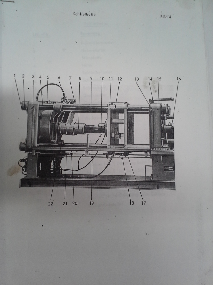

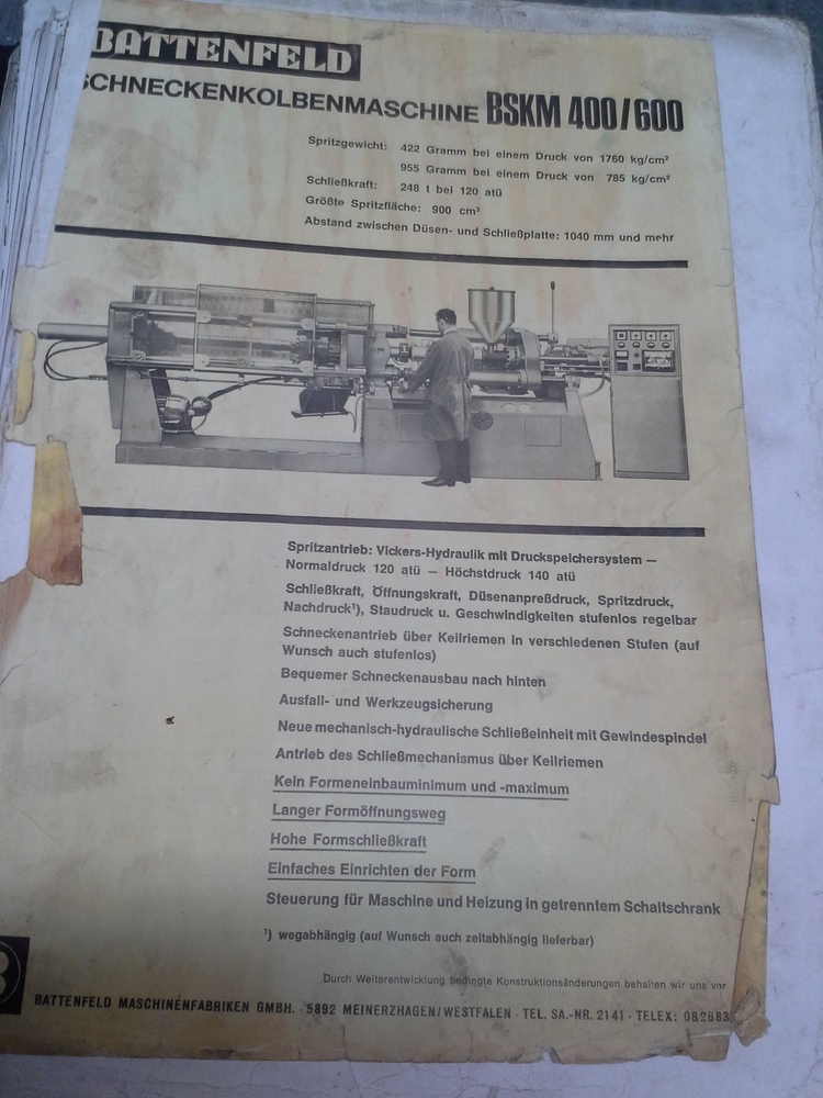

podařilo se mě najít dokumentaci k stařičkému battenfeldu
uzavírací systém byl řešený trapézovým šroubem ten byl poháněn dvourychlostním elektromotorem s brzdou
v pohyblivé desce lisu byl nízkozdvižný hydraulický válec, který vyvozoval uzavírací sílu
Stroj byl na tu dobu pokrokový a měl malý příkon ...motor čerpadla měl příkon cca 11kw + hydraulické akumulátory
a to se jednalo o stroj s uzavírací sílou 250 tun
dneska má dvěstětuna příkon hydrauliky 35kw
samozřejmě jsou i stroje nové generace se servopohonem na zubovém čerpadle to je asi to nejlepší řešení příkon o 2/3 menší

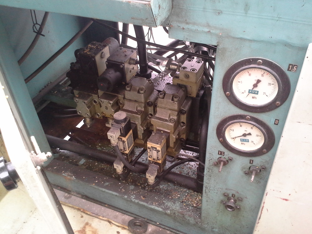

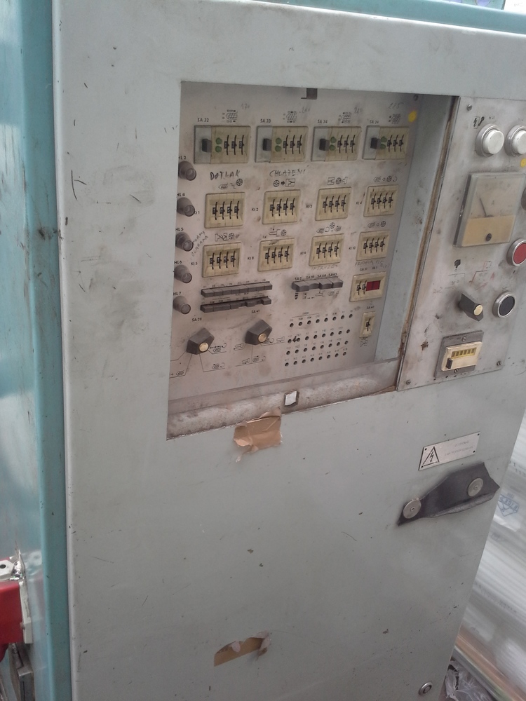

Pak tu mám pár fotek cé-esky, která půjde na poslední cestu...je tam pěkně vidět kloubový uzavírací mechanizmus, který se pořád používá u většiny strojů

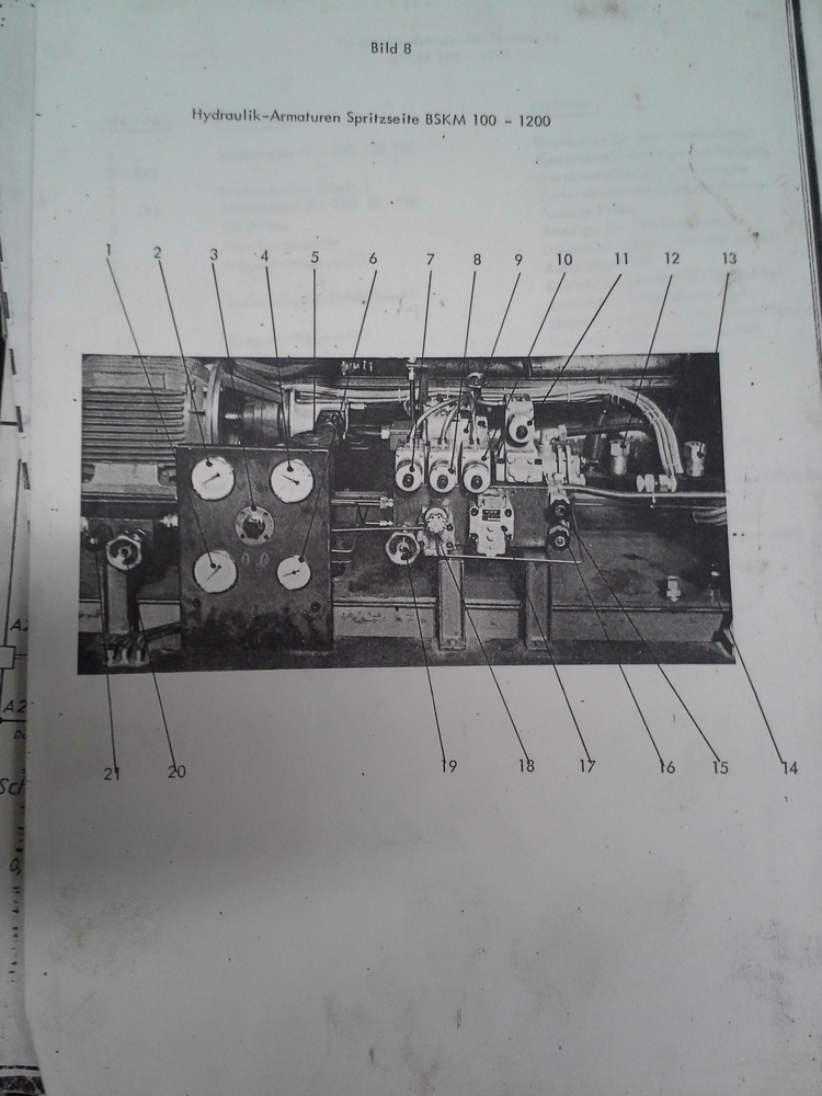

Pak jsem našel fotku z manuálu, kde je vidět battenfeld popisovaný v předešlém příspěvku
