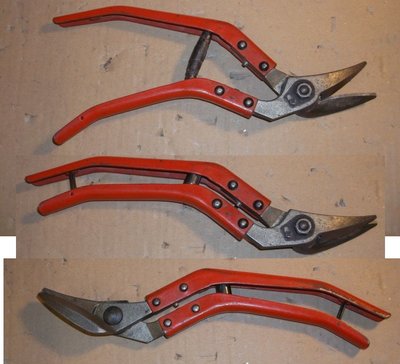

Nedalo mi to a bol som odfotiť tie moje 2324-ky.
Tie 2323-ky majú iný tvar čeľustí a hlavne je skrutka čo ich spája je zo zlej strany. Matica by zavadzala plechu, ktorý by išiel ponad čeľusť.
zatiaľ platí, že rostex opačné nerobí. :)

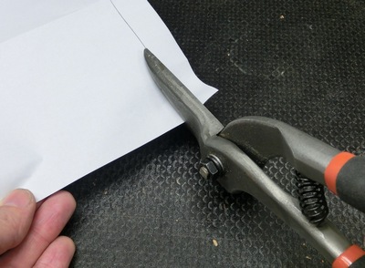

střihání kolečka jsem si po dlouhé době zkusil v pátek ...potřeboval jsem plech podložku pod kulatou cedulku 80km na vozík
nedělám s nůžkama denně ale šlo to pěkně nůžky kvalitní ze šrotu samozřejmě naostřené ...
neni natom nic ale taková důležitá věc pro začátečníky...
v žádném případě se vám nepodaří vystřihnout z tabule plechu plech pěkně dokulata první je třeba vystřihnout čtverec obyčejnýma rovným nůžkama, pak je potřeba vzít tyto nůžky
http://forum.strojirenstvi.cz/download/ ... p?id=84119" onclick="window.open(this.href);return false;
a nejdřív postupně poodstřihávat plech asi po 5-10mm páscích až se dostaneme k narýsované kružnici cca 5mm pak se odstřihne poslední zbytek
důvod je prostý čím širší je odstřihovaný plech tím má menší snahu se sám stáčet do spirály a dochází pak i k deformaci kruhu

r4cv píše: zatiaľ platí, že rostex opačné nerobí. :)
No ale na fotce je zrovna ta varianta, kterou jsem nikdy neměl v ruce. Pokud tedy rostex opačné nedělá, tak to určitě nevysvětluje, proč jsem se vždycky setkával právě s opačnými :)

kenybz píše: pak je potřeba vzít tyto nůžky
A proč ne ty druhé? Už se tu psalo, že "drtivá většina použije B" , tedy drtivá většina praváků.
