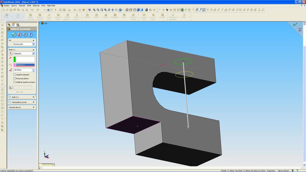

Měl jsem na mysli s tím dnem spíše odsazení viz. příloha , skica na horní ploše a dno odsazené od čehokoliv kdekoliv .
Co se týče toho SW není to také svatoušek , tam spíše záleží dle mého na různých podmínkách okolo , dost se na tom určitě podílí vir WONDOWS , hláška systém SW se restartuje znám také .
O Catia je škoda se bavit , hodně dělám v plochách a i když ten SW je dost daleko Catia je jinde ( zase je ale dost náročnější na ovládání ) to se mi líbí na SW moc nemusím přemýšlet jak to udělat ale můžu se soustředit na to co udělat .
Když jsem u těch chyb SW , když mám hodně složitých ploch ve stromu a dám někdy obnovit tak se stane že ty plochy se jakoby rozbijou , půlka stromu je červená a nemá řešení , přestože před tím to šlo , o krok spět na toto neplatí , jediné je to shodit a znovu otevřít , průser je když si toho nevšimnu a uložím tak je konec a můžu začít znova . Jediné co tomu zabrání je zvednout roletu a obnovovat strom postupně .
PS: obrázek je z verze 2006
