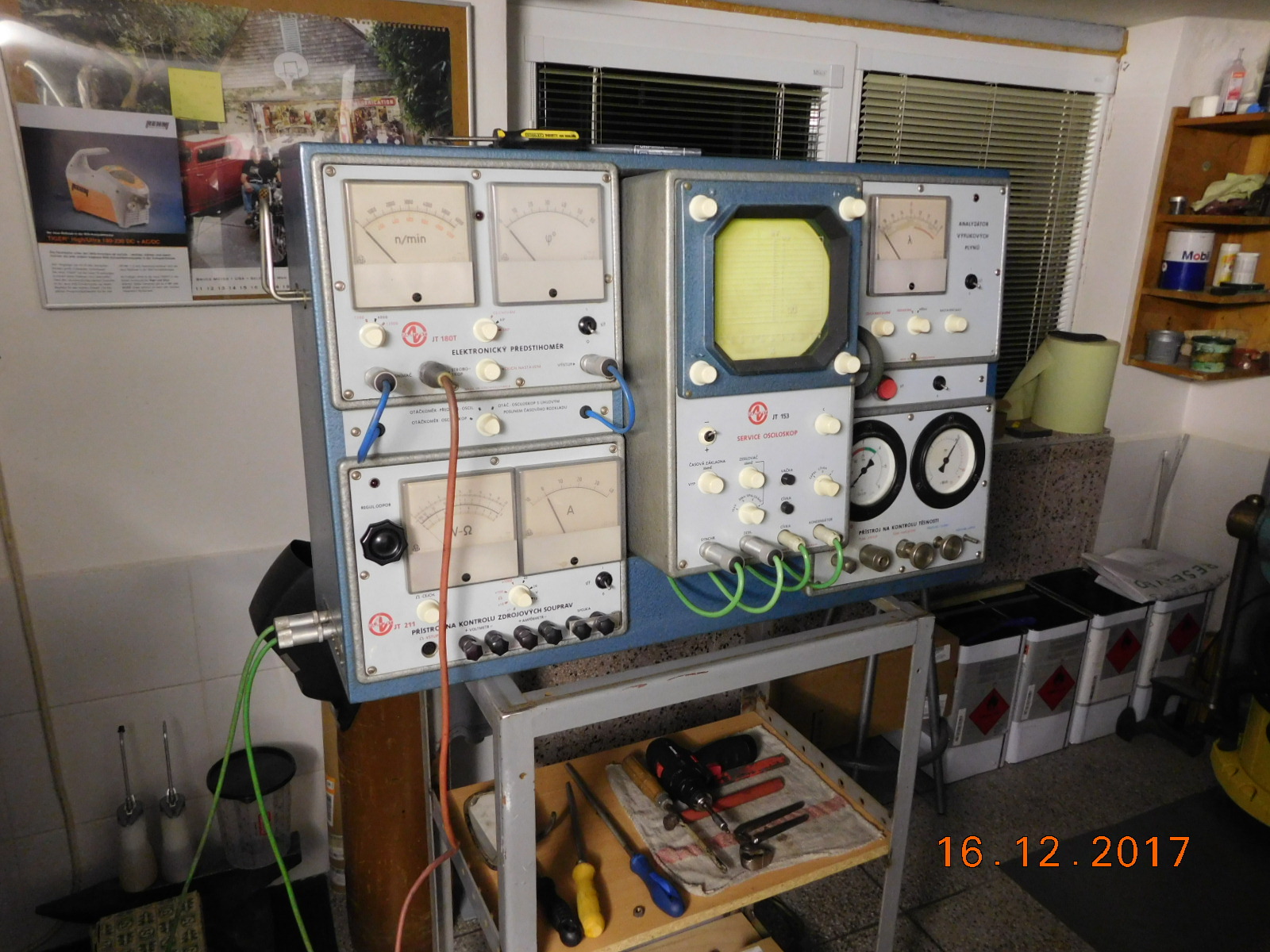

Dufam ze niesom uplne off.
zachranil som pred srotom toto zariadenie.
Vsetko je OK az na ukazovatel lambdy.
Analog budik akosi zomrel /rucicka sa da volne preklapat nedrzi polohu/
Je mozna oprava alebo dokonca nahrada za nieco podobne ???
Vdaka za kazdu radu.

Posli lepsi fotku toho co chces sehnat.
Dulezite jsou udaje vpravo dole na budiku
Stupnice jde prohodit.

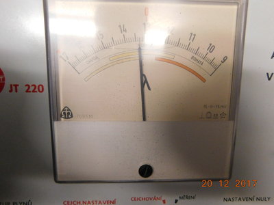

Vdaka za radu. v pravom rohu je rozsah /to som si akosi nevsimol / 15-0-15 mV
Ked to tak pozeram este by sa to malo dat zohnat a len prehodit stupnicu...

Kdyz cely ten pristroj zapojis a meris s nim to co se s nim merit ma, ukazuje to blbosti, nebo se ti jen zda ze ta rucka jen tak blemca, aniz bys to vyzkousel. Nektere "budiky" se takto bez napeti takto mohou chovat a podle popisu rozhodne neni vylouceno ze to je jeden z nich
19. 12. 2017, 10:24
Já bych tam připojil nejlevnější multimetr někde z Tesca za pár kaček, přepnout na rozsah 200mV a jedeš.

20. 12. 2017, 7:34

podle toho co vidím tak je to budík s nulou uprostřed s rozsahem 15-0-15mv ten jsem v tom katalogu nenašel.
na straně 12 jsou volmetry s nulou uprostřed ale ty začínají na +-25mv .

Už to bylo částečně řečeno (a posláno i v PM), ale pro jistotu to dávám ještě i sem:
Podle toho jak vypadá a jak je označený ten měřák, tak je možná v pořádku! Pokud se při pohybu ručička lehce klimbá okolo svojí osy je to OK. Zkus tu ručičku dotáhnout plochým šroubovákem tím černým šroubkem pod ní na střed stupnice, označený tou šipkou "0" nad 13-kou. Pokud to půjde, měl by být bez závad. Je to totiž měřák s nulou uprostřed stupnice, takže ta pozice ručičky je v pořádku!

to som tu rucicku vratil na jej miesto len pretocenim meraku... inac spadne bud na jednu alebo druhu stranu.
moja chyba ze som to pod ten obrazok nenapisal.

Odloupnout pečetě, vyndat kolíky ze zadní strany a vyloupnout průhledný kryt. Ručičku umístit do požadované polohy a opatrně zatlačit na osičku (patrně na ní teď prokluzuje). Pracovat v čistém prostředí bez železných a jiných magneticých pilin. Nasadit kryt a mohlo by to fungovat.

To by som mohol skusit. LEn ten kryt akosi so mnou bojuje.
Je to zakliknute na kazdej strane na 2x a moc sa to poddat nechce.

Musíš mít 3 ruce. Ale stačí i dvě. Začni odspodu tím širokým zámkem a povoluj i ty boční a opatrně otevírej. Mně se to kecá, já to před týdnem dělal na MP120 a přelepoval stupnici. Ty tvoje jsou MP80?
